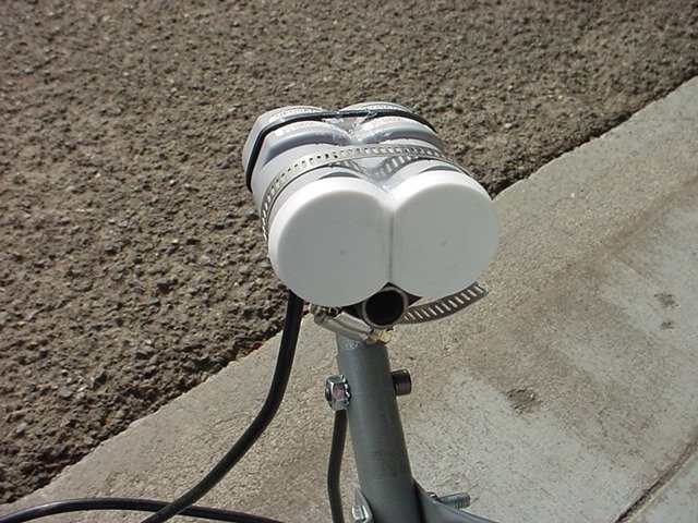

Met 2 aansluitingen zul je toch met smalle lnb's moeten werken die een diëlectric feedhorn hebben.
Lnb's met 1 aansluiting bestaan er wel met een confessionele feedhorn met scalarringen met een diameter van 48,8mm. Die kun je wel gerust gebruiken voor een signaalfstand van 45mm.
Of je moet gaan knutselen, zie bijlage

Sprietje, met de schotel 1 maat groter, Triax 88, gaat het dan naar jouw mening wel passen met Twin LNB's? (Inverto Black Premium Twin?
Dan vallen de signalen 54,6mm uit elkaar. Dat is de afstand die gebruikt wordt bij een duo-lnb voor een schotel van 80-85cm waar dat 55mm is.
Als je twee lnb's van 59,5mm die schuin t.o.v. elkaar staan door de gebogen rail tegen elkaar zet, kom je tot 58,5mm afstand aan de voorzijde gemeten.
Dat is een verschil van 4mm met wat het zou moeten zijn en dat is goed te doen. Als je de lnb van de 23,5 in het midden zet en de 19,2 er naast zet, hou je meer dan genoeg signaal over voor de Astra 19,2.
