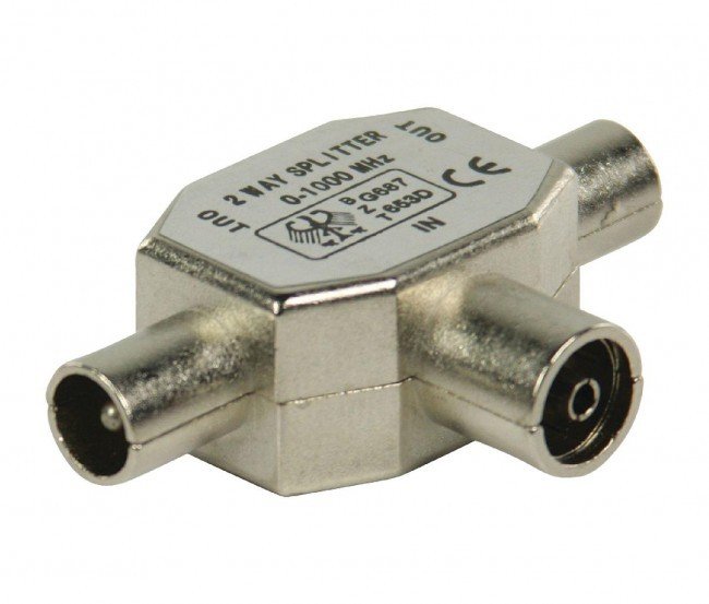

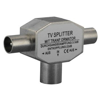

Ik heb nog nooit een kabelontvanger gezien met een coax in en een coax uit aansluiting. Je zult dus een splitter moeten gebruiken om beide ontvangers van signaal te voorzien. Daarbij verlies je ongeveer 3,5-4dB. Als je voldoende signaal hebt lukt dat wel zonder versterker.
aangepast door Sprietje
Je kan het besten een splitter er tussen zetten.
Zoek via google naar "coax iec splitter"
Meesten hebben een bereik van 5-1218Hz wat meer als voldoende is in jou situatie. Sommige gaan tot 2400 dit is bereik van satelliet signaal.

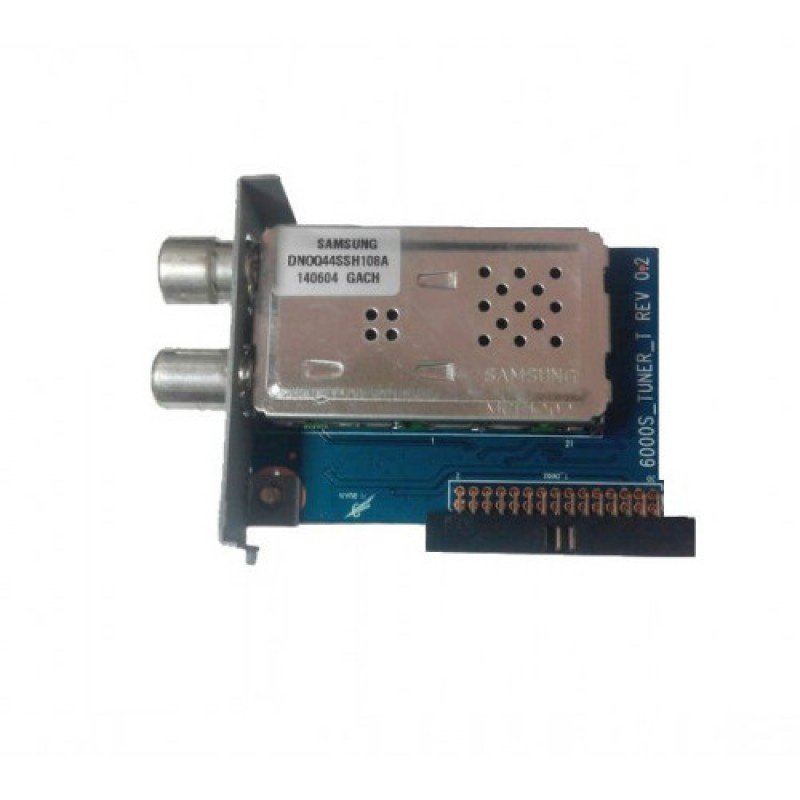

Mut@nt HD51 4K twin DVB-C with Ziggo CIplus
Hoe bedoel je dat precies, het zijn gewoon twee kabel tuners in de box dus twee losse c tuners.
Daar zijn toch gewoon doorlus kabeltjes voor of werkt dat in de box software matig?

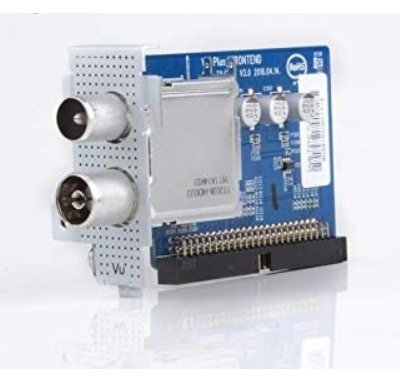

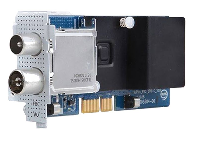

Het zijn twee van deze tuners in één box de mutant 51hd.

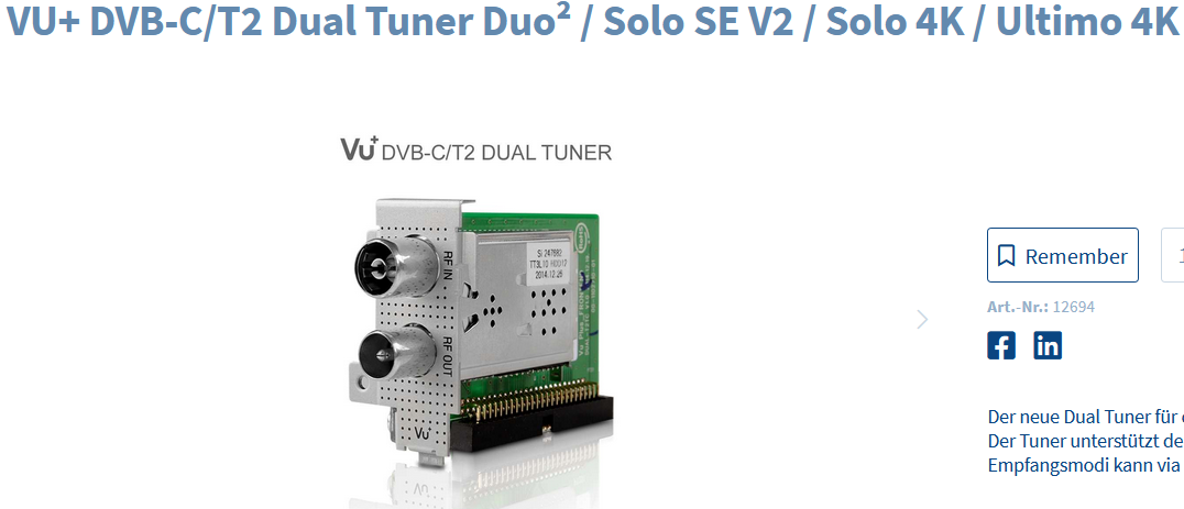

zou het dit niet zijn :

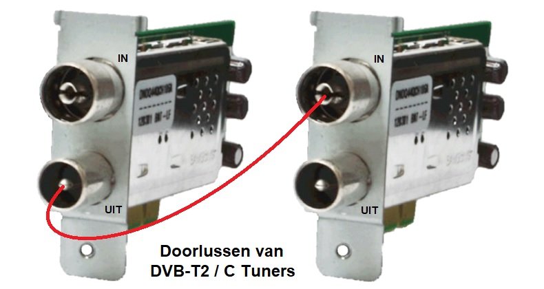

Eentje in RF out van tuner 1, eentje RF in van tuner 2 en de coax van Ziggo stop je in RF out van tuner 2 klopt dat?
aangepast door stevie-v
VU solo 4k ,twin satelliet tuner en 1 kabel tuner en VU solo se v2 ,dual kabel tuner...E85 Maximum multi focus schotel en een Triax 88cm schotel met een 2 way Triax lnb rail....5.0w 0.8w 4.8e 9.0e 13e 19.2e 23.5e 28.2e....VTI 14.0.5 - 6 Inverto black ultra twin lnb's en 2 Alps twin lnb's, Nvidia shield tv.
Bij die ingebouwde tuners is de bovenste plug de ingang en de onderste plug de uitgang.
Voor de ingang heb je een plug nodig met een pennetje, de zogenaamde "male" plug.
Voor de uitgang heb je een "female" plug nodig.
Voor het doorlussen heb je dus een kort coaxkabeltje nodig met aan de ene zijde een "Male" en aan de andere zijde een "Female" plug.

Top Sprietje voor de uitleg, alles is nu duidelijk.

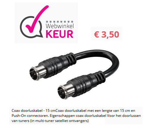

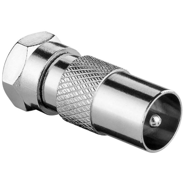

Ik zie dat het nog niet mee valt om aan zo'n doorverbindingskabeltje te komen.
Zeer sporadisch vind je een kabeltje om door te verbinden maar dan is het mannetje-mannetje. Kijk dat zijn me de satellietshops wel die zulke spullen verkopen.
Ik denk dat je zo'n kabeltje zelf moet maken waarbij met haakse stekkers ze een stuk minder ver naar achteren steken.
