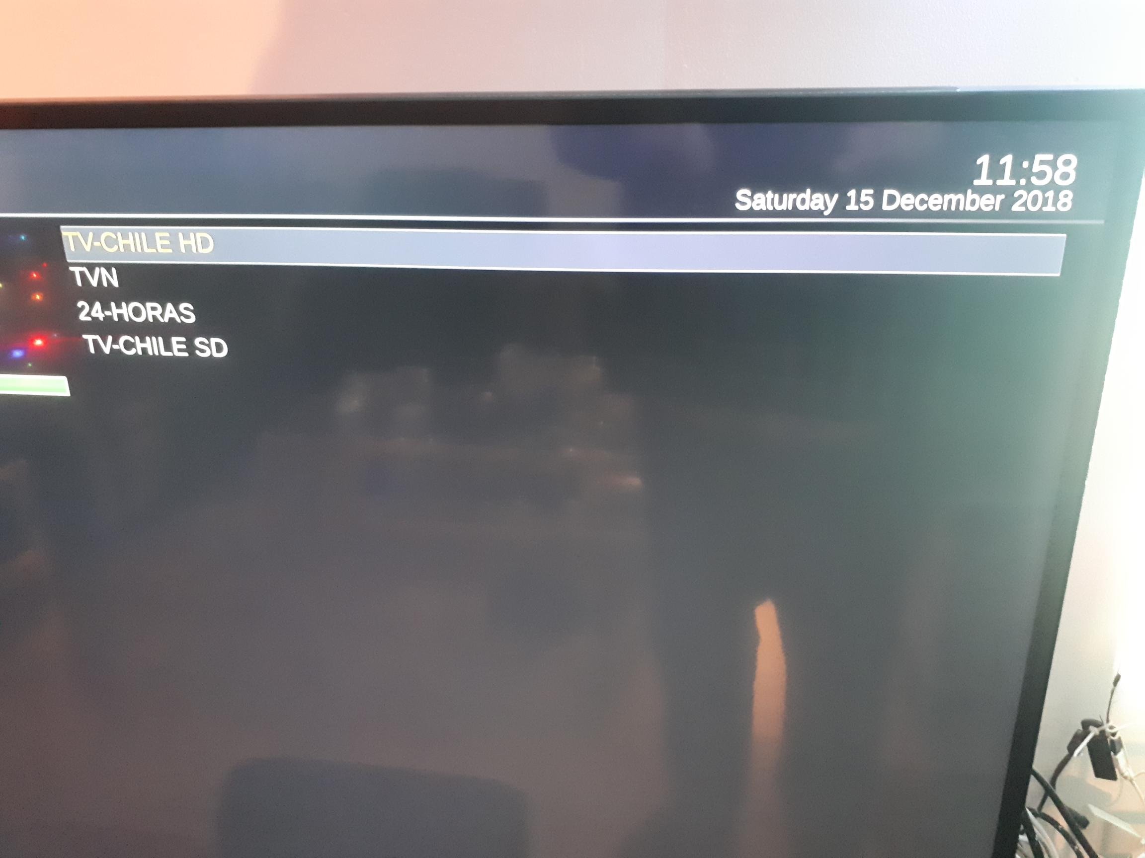

jawel, succes hoor. er is dus signaal, en volgens mij is dat nog best redelijk omdat ik op het randje van vrij zicht zit hier op 58w. 1boom staat in de weg.
zo eens kijken of ik andere transponders kan vangen hier. en daarna naar 68oost proberen(zolang er nog geen sneeuw komt :) ).
blij dat ik toch signaal binnenhengel op 58w.

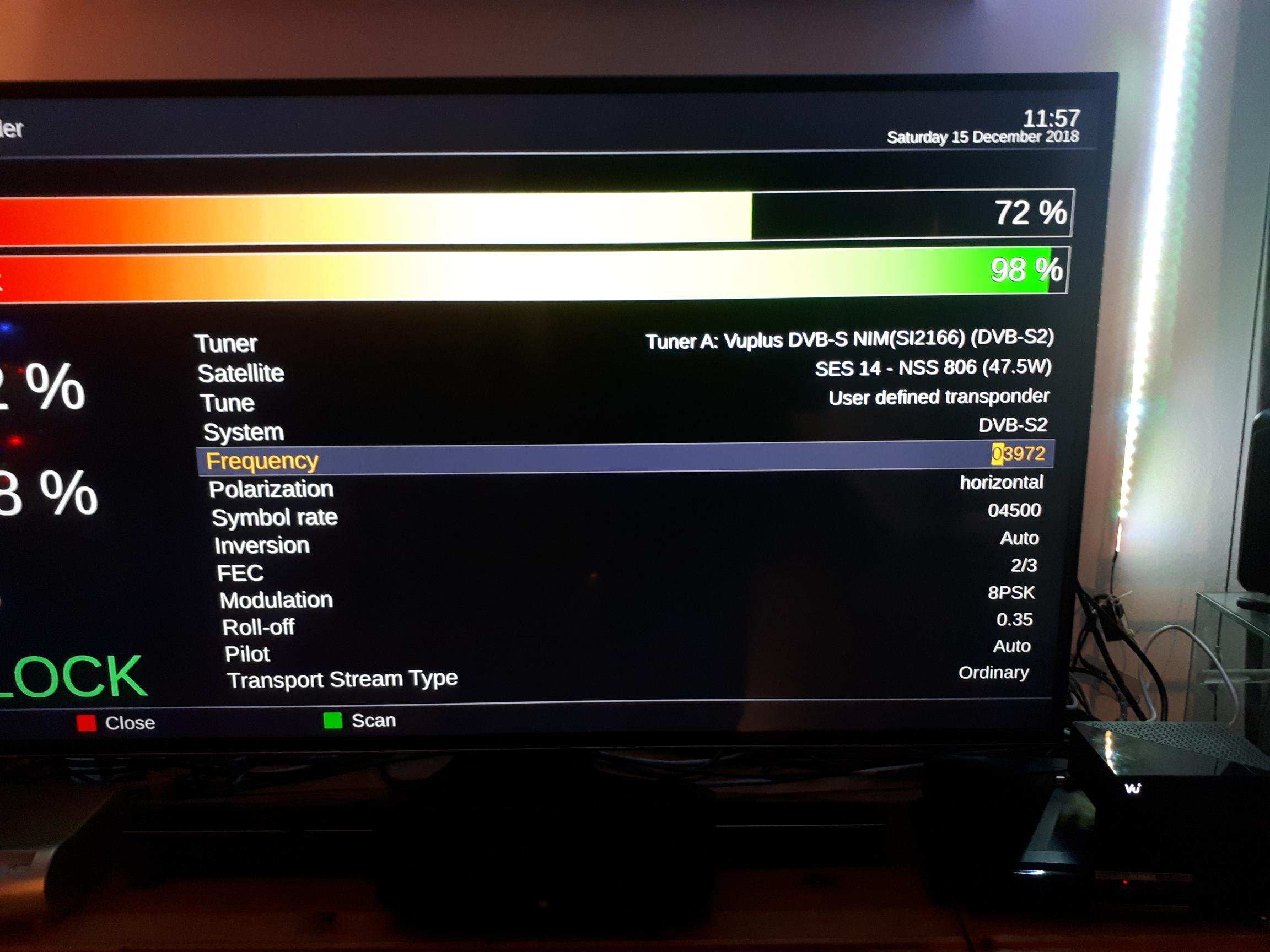

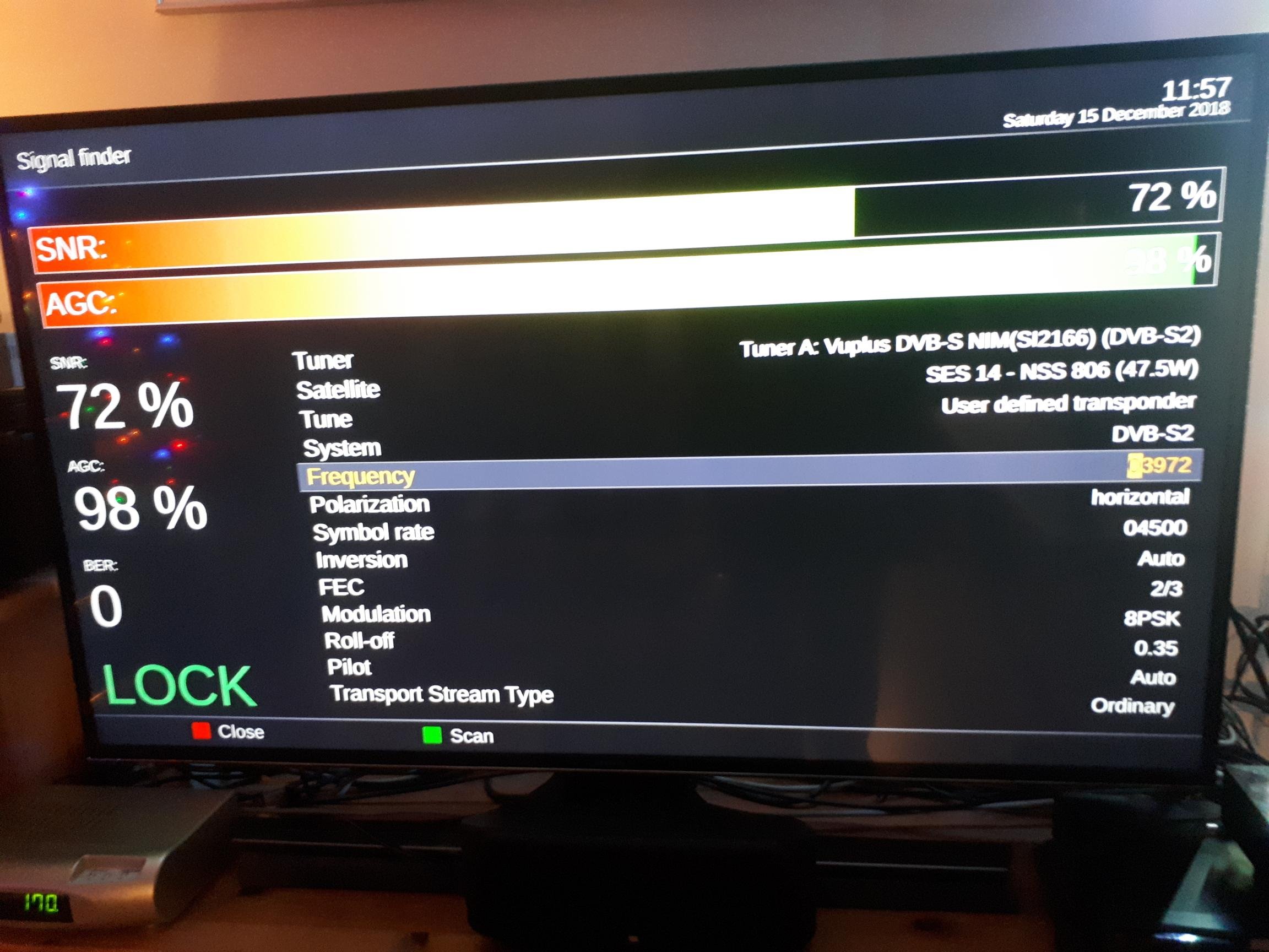

58West :  let niet op de foutieve satellietnaam van 47west. mijn ontvanger gaat niet verder dan 47w, dus zit ik op deze satellietpositie de transponders handmatig te checken.
ik moet dat nog eens even  uitzoeken of je met de hand in openpli  'new satellite'  kunt toevoegen aan de lijst.
Overigens is bovengenoemde transponder op 58West dan ook echt de enige waar ik signaal op krijg....

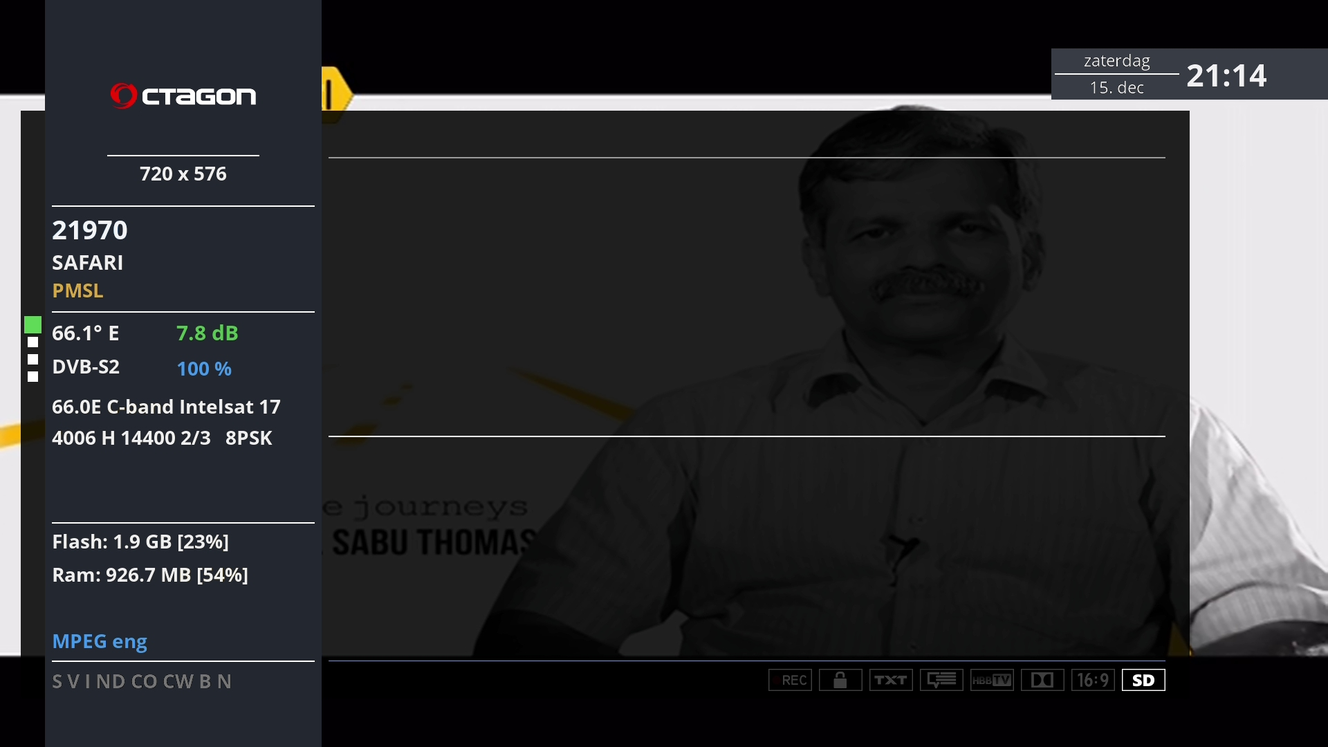

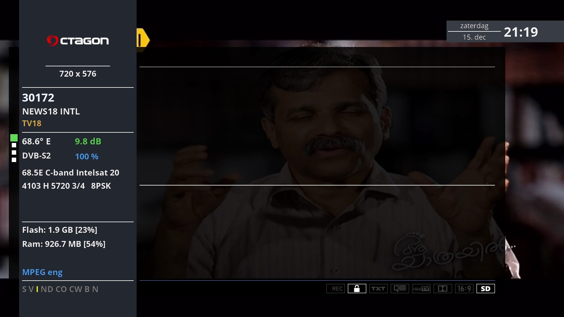

Op 66 oost kun je 4006 H  14400 2/3 proberen en op 68,5 oost 4103 H 5720 3/4 proberen.69832995_685oost.png.74e205c017103f83c4ab3d77a43a0630.png

zodra het weer , weer goed is ga ik het testen. het gaat nu waaien op nadering van sneeuw/ijsregen....voor nu bedankt.kan elk moment gaan sneeuwen.
