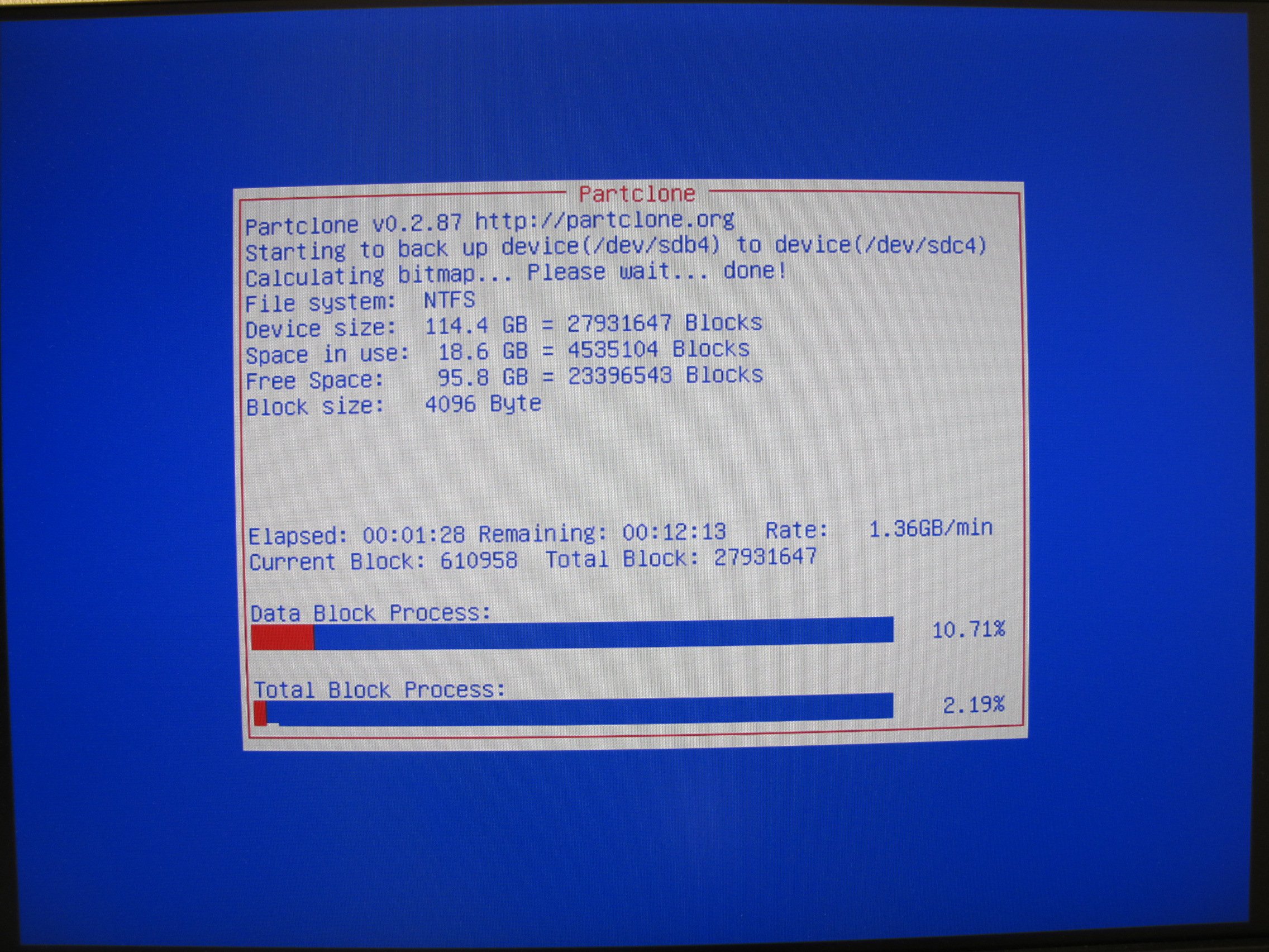

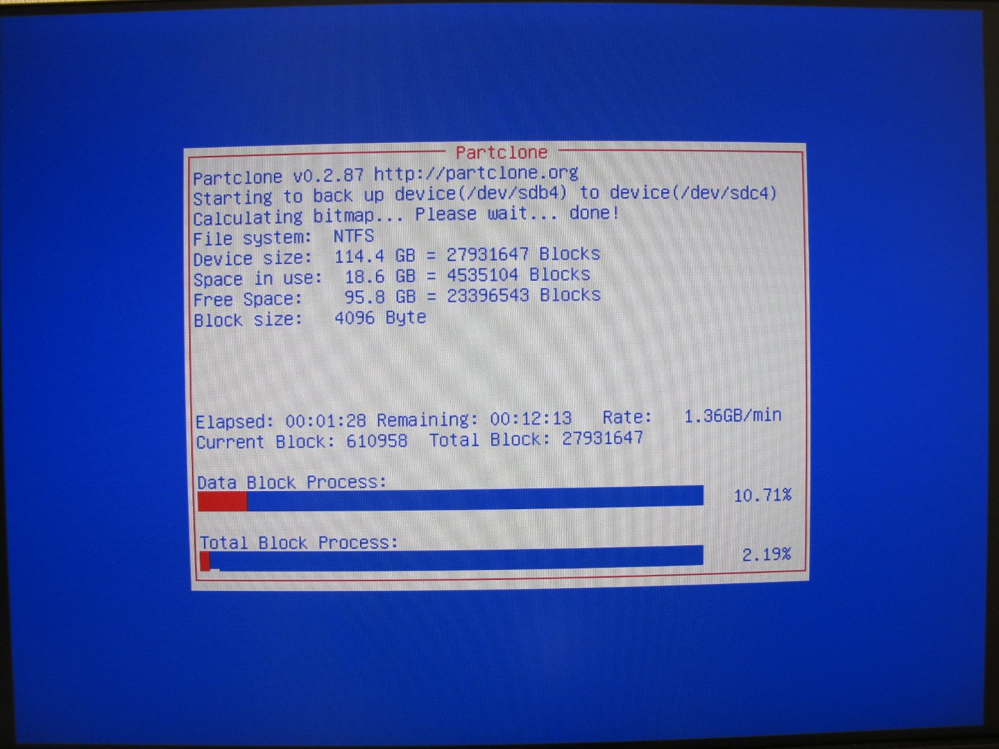

Tonskidutch Geplaatst: 5 januari 2019 Geplaatst: 5 januari 2019 nu ja, om die data over te zetten (indien nog wenselijk en of belangrijk) moet je niet meteen het topic sluiten want dergelijke hdd recorders hebben een eigen filesystem dat niet door elk programma kan worden gekopieerd dat zijn net even afwijkende RAW filesystems partclone.org heeft er een mooi gratis tool voor waarmee je de pC boot per dvd en de oude en nieuwe disk kunt clonen zonder dat die bad sectors op de oude hdd er een invloed op hebben afbeelding is van mijn clone van de ntfs schijf maar dit proggie kan ook anders Hurt Nils Wülker, Arne Jansen
