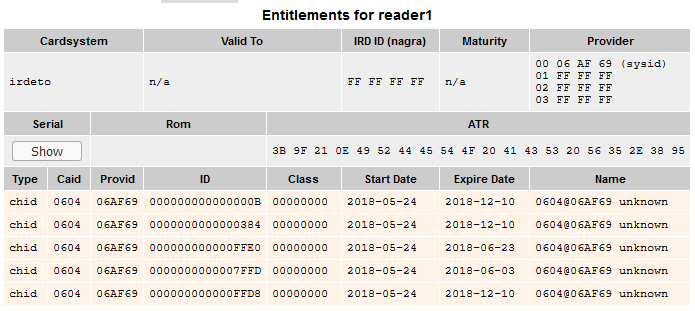

Frans-Willem Geplaatst: 7 januari 2019 Auteur Geplaatst: 7 januari 2019 Inmiddels TVHeadend proberen te patchen om alle EMMs door te sturen, en een uur op RTL 4 laten staan, maar nog steeds niets. Dit zijn de entitlements die er wel opstaan, maar verlopen zijn. Kan iemand daar iets mee ? Het valt me ook op dat alle shared EMMs geskipped worden, somehow...
Codx Geplaatst: 7 januari 2019 Geplaatst: 7 januari 2019 (aangepast) En je hebt geen Ziggo box staan toevallig waar je de kaart even mee kan updaten? Het probleem zit 'm duidelijk in TVheadend en niet in de softcam. Dus ik denk dat je beter op een forum gericht op TV Headend kunt vragen of zorgen dat je iemand anders een lijntje geeft om soms te updaten voor je. 7 januari 2019 aangepast door Codx SCHOTEL: 1,2 Mtr 50E-55W / 60cm Astra 19/23 / Airspy R2 SDR 24-1800 Mhz RECEIVERS: Dreambox 920 UHD/DM8000/800SE / VU+ Ultimo 4K Sat & Kabel & T2 / Rpi2 ADS-B FlightFeeder IPTV: KPN Glas (AoN) 1 Gbit & IPTV KPN plus+ TV box / Android 4K IPTV box / Kodi & Plex / 100+ TB Storage
