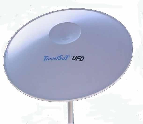

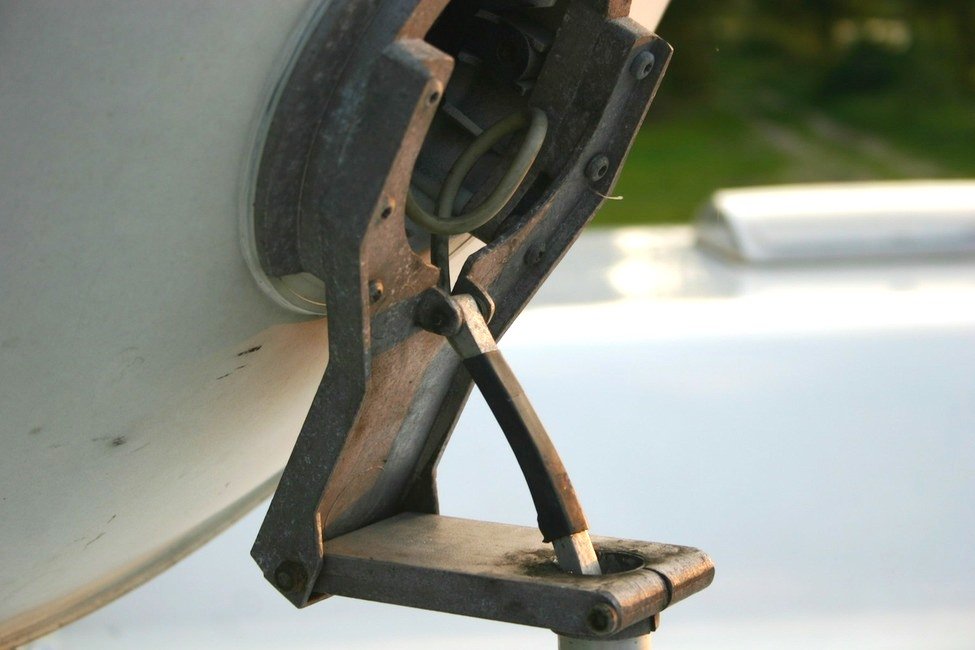

ebhoorn Geplaatst: 7 januari 2019 Geplaatst: 7 januari 2019 De Travelsat UFO begint een beetje te weinig versterking te bieden voor de huidige (randen) van de footprints waar ik me met mijn sleurhut vakantie vier. Wie heeft zijn UFO vervangen door een andere (vlak) (schotel) antenne, hoe is de ombouw gegaan / wat zijn de verassingen geweest? Ik denk dan met name aan zaken als: Hergebruik van de dakdoorvoer; Plaatsen van de nieuwe klem van de stang op de oude positie (moest er nog wat aan de nieuwe klem afgeslepen / bijgebasteld worden?) Gebruik van een compleet ander antennetype zonder stang en het afsluiten van de dakdoorvoer, enzovoorts. Dank!
Sprietje Geplaatst: 7 januari 2019 Geplaatst: 7 januari 2019 Tja, er zijn niet veel mensen meer die de UFO-schotel nog hebben omdat deze erg weinig versterking geeft. De meeste hebben hem al vervangen voor de Selfsat vlakantenne. Ik zou dan de Selfsat H50 nemen. Die geeft het meeste versterking en daarmee ontvang je ook in Spanje Canal Digitaal of Joyne. Je kunt de bestaande mast gebruiken om de antenne te draaien en de elevatie in te stellen. Alleen de skew moet je handmatig instellen maar dat is bij de UFO-schotel ook zo.

ebhoorn Geplaatst: 7 januari 2019 Auteur Geplaatst: 7 januari 2019 @Sprietje: Ja, de selfsat is een lekker hapje. Goede versterking bovendien. Ik ben niet zo'n klusser, en in theorie is het vervangen beperkt tot het verruimen van het bestaande gat in het dak - maar je wil ook dat de mast loodrecht omhoog staat, en dat kan dus alleen maar als de klem van de selfsat op dezelfde afstand staat van de zijwand als die van de UFO. En nog meer gemier waar handige harry's wel raad mee weten - maar ik badend in het zweet (overdrijven is ook een kunst) van wakker lig. @TonskiDutch. Zeker voor campers waar je meerdere keren per week of per dag jouw kampeerplek verlaat (omdat je aan het trekken bent, of omdat je boodschappen doet). Dan is een automatische zoekfunctie prima. Maar voor een caravan die eens per week wisselt van plaats....ik ben aardig behendig in het vinden van de satelliet, binnen enkele minuten heb ik beeld. In ieder geval geef ik met een caravan de voorkeur aan het handmatig opzoeken - en het niet meer te hoeven updaten van de software van zo'n antenne.

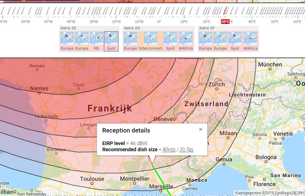

ebhoorn Geplaatst: 11 januari 2019 Auteur Geplaatst: 11 januari 2019 Ik denk dat ik in het voorjaar voor de selfsat h58 Camp ga. Ik wil een grote antenneversterking hebben omdat ik ook in Zuid Frankrijk enige kans wil maken de UK beam te ontvangen voor ITV en BBC via de Astra 2E, ik een schotel moet hebben die minimaal een antenneversterking van 37 dB heeft. Dat komt neer op een Triax 78 of groter (in principe niet geschikt voor opbouw op een caravan), een dure opbouwjoekel, of een vlakantenne a la selfsat h58 camp of een selfsat h50D (stationair gebruik). De selfsat H50D durf ik niet vast te maken op de UFO mast: In tegenstelling tot de UFO (3,6 kg) weegt de selfsat tussen de 6,5..8 kg (geen eenduidige specificatie) en zie ik dat de camp uitvoering een andere achterwand heeft, meer aansluitschroeven - oftewel: Deze lijkt steviger, en beter bestand tegen trillingen en (wind) krachten tijdens het rijden. Het kost wel meer, maar ik kan met de camp ook de skew afstellen - en gelet op de footprint zal een optimale afstelling nodig zijn in Zuid Frankrijk wil ik het maximale uit het signaal persen. Dus...there I go. Aan de andere kant: de UFO heb ik 16 jaar prima FTA kunnen gebruiken - vervanging mag dan ook wel eens een keer
Sprietje Geplaatst: 11 januari 2019 Geplaatst: 11 januari 2019 (aangepast) Dat je de skew van de schotel van binnenuit in kunt stellen is natuurlijk erg handig. De ontvangst van de Astra 2 spotbeam zal daar net ontvangen kunnen worden met die schotel denk ik. Het is wel zo dat steeds meer zenders op de UK-beam tegenwoordig uitgezonden worden in DVB-S2, 8PSK terwijl dat voor enige tijd nog in DVB-S, QPSK was. De ontvangst is daardoor iets moeilijker geworden. 11 januari 2019 aangepast door Sprietje

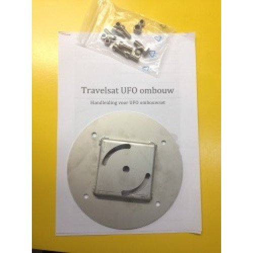

recol Geplaatst: 18 januari 2019 Geplaatst: 18 januari 2019 (aangepast) Travelsat UFO naar HD ombouwset (telestar schotel) 19 januari 2019 aangepast door ceesv Link naar winkel verwijderd.
Sprietje Geplaatst: 18 januari 2019 Geplaatst: 18 januari 2019 Beste recol Met deze info kun je de UK-spotbeam in Zuid-Frankrijk niet ontvangen.
