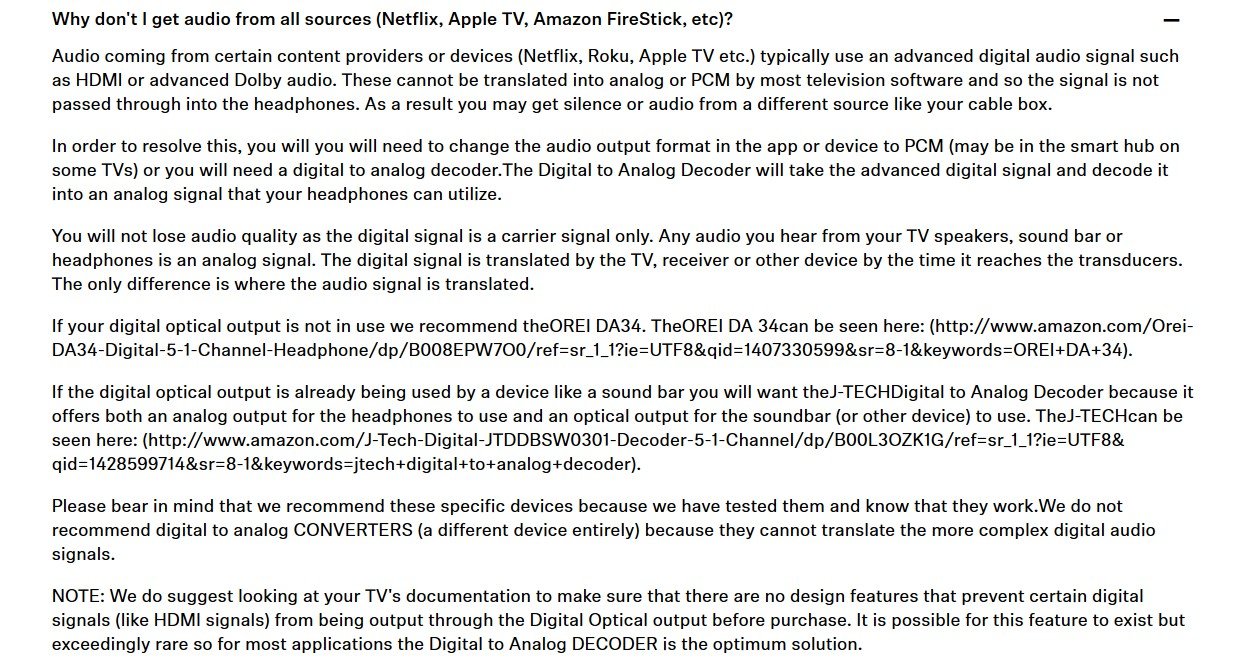

Moderator Matchless Geplaatst: 27 januari 2019 Auteur Moderator Geplaatst: 27 januari 2019 Gelukt 😀 In de tv instellingen heb ik alles op PCM gezet en doet de headset het ook bij netflix. Wat ik wel raar vind is dat de headset het wel deed bij de andere apps. Thanks voor het meedenken .. Een smartphone is een hulpmiddel, geen levensstijl Kijk rond IN de wereld in plaats van voorover gebogen NAAR de wereld.
Tonskidutch Geplaatst: 28 januari 2019 Geplaatst: 28 januari 2019 Sennheiser schrijft er zelfs over Something's Jumping In Your Shirt Lisa Marie, Malcom Mclaren, The Bootzilla Orchestra
