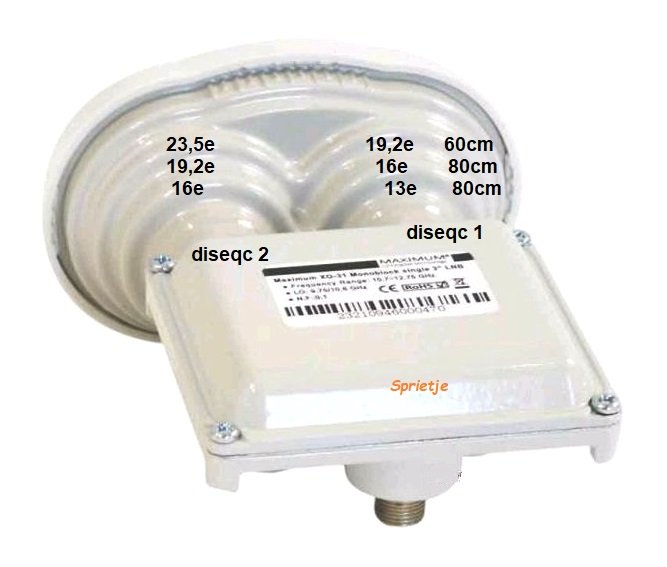

Ik bedoel dit:
Lnb Twin (2 Receptores), Monoblock 4,3º (Astra 19.2 - Astra 23,5º)
lnb-monoblock-twin-4-3-ganancia-50-60db-figura-de-ruido-0-2db.jpg.34fcaf62a844c5a7b64c83646f6b61fe.jpg
4 staat tot 3 is wat anders dan een 4,3 graden monoblock. Maar ten eerste is dit geen monoblock want dan zouden de antennes recht moeten staan en bovendien is deze voor een schotel van 85cm breed zoals een Triax 88.
Ja Pente, je schotel zal dan ook wel breder zijn dan 78cm. Bovendien vallen in Zuid-Spanje de signalen verder uit elkaar.
aangepast door Sprietje
Het is een duo-lnb als de koppen 4,3 graden uit elkaar staan en de antennes gedraaid staan en dat is waarschijnlijk de lnb die je laat zien.
Hier heb je een duo-lnb voor een schotel van 80-85cm.
Ik laat in ieder geval geen gare DUO-LNB van Canal Digitaal zien, en daar draait het mij om de rest is niet boeiend. DUO-LNB geeft niet het gewenste resultaat vandaar het monoblock.
