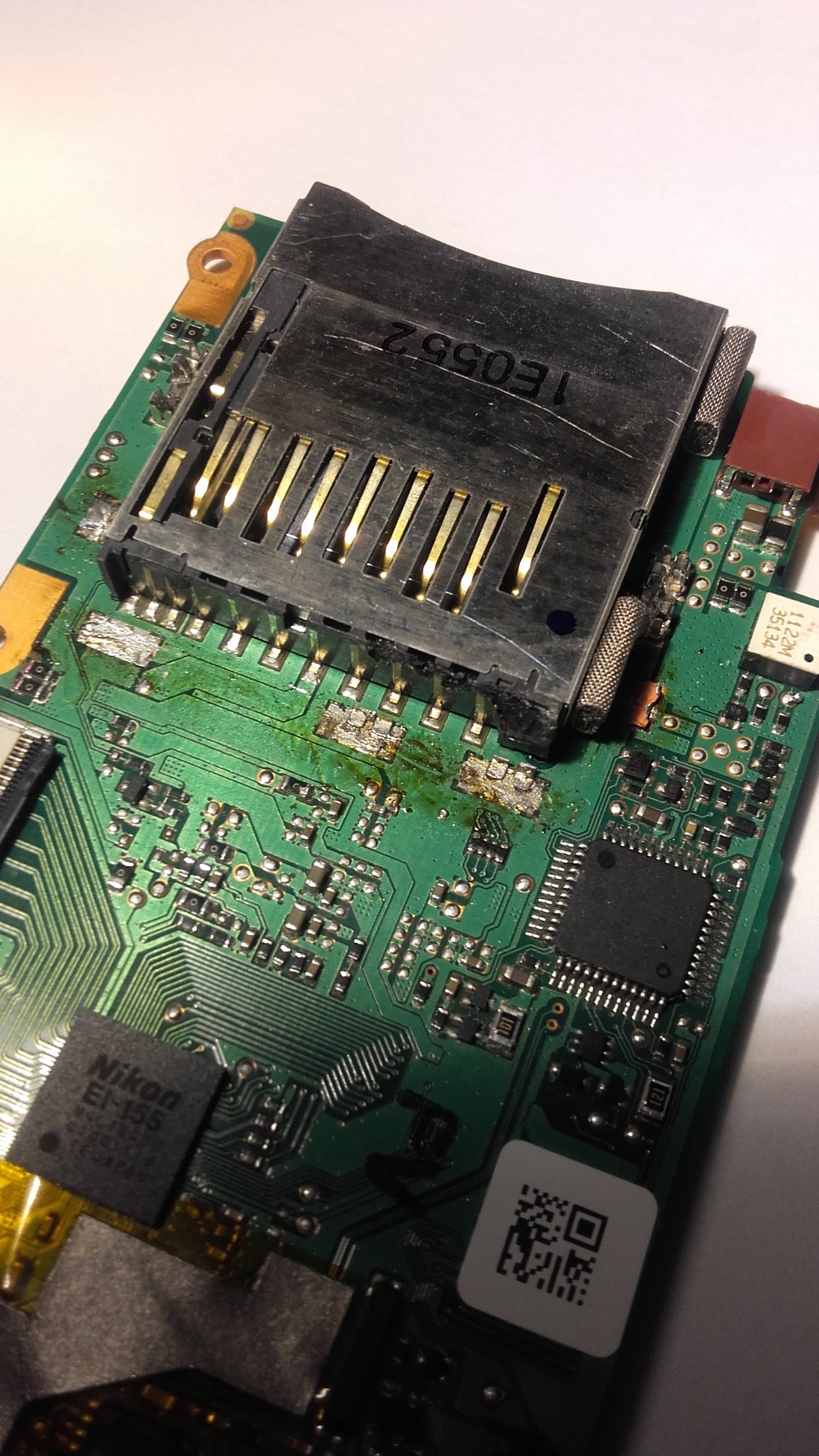

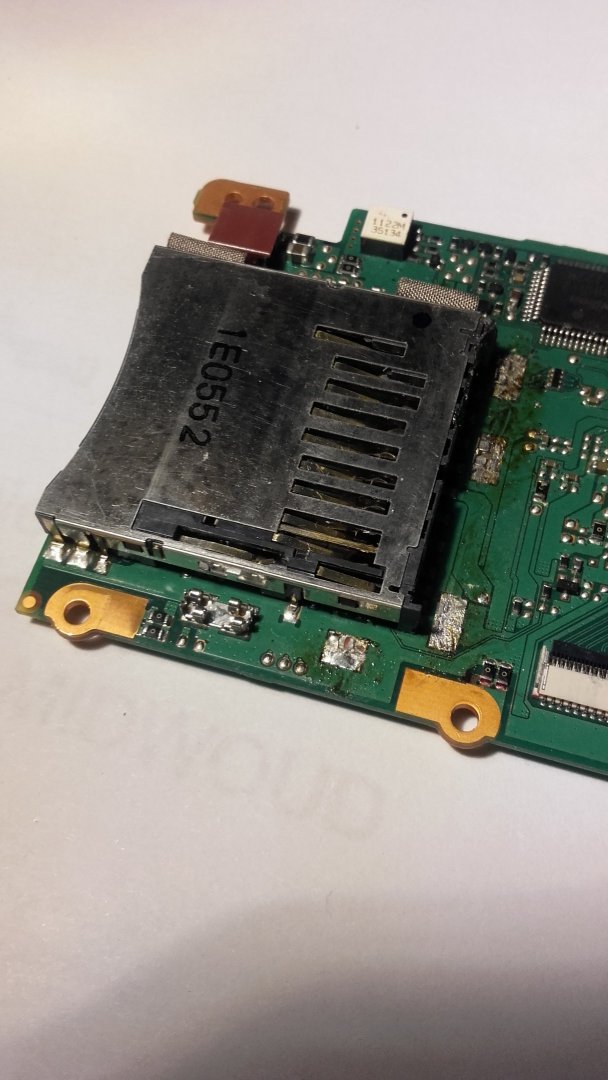

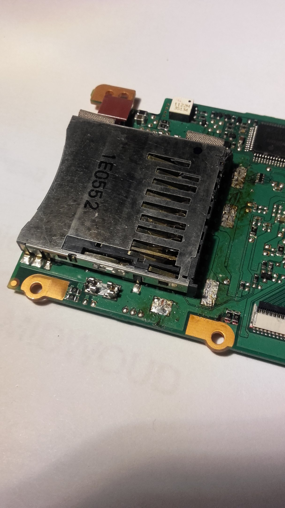

Kan iemand mij  helpen door een SD reader van een printplaat te desolderen en de nieuwe te solderen?
De nieuwe SD reader heb ik liggen en de printplaat is al uit de Nikon D5100.
Heb zelf geen ervaring en gereedschap om te solderen.
Groeten

Svp foto van Sd cart reader sturen en van de solder verb. aan de zijkant zodat ik zeker weet dat dat ding niet verlijmd zit.,ik heb een JBC repaire solder station en een Aoyge 852 heteluchtstation,en zeer veel ervaring, echter moeten de cont.aansl. wel zichtbaar en toegankelijk zijn ,vandaar.Ik woon in nijmegen tel. 0641897216.
Hallo,
Bedankt voor jouw reactie.

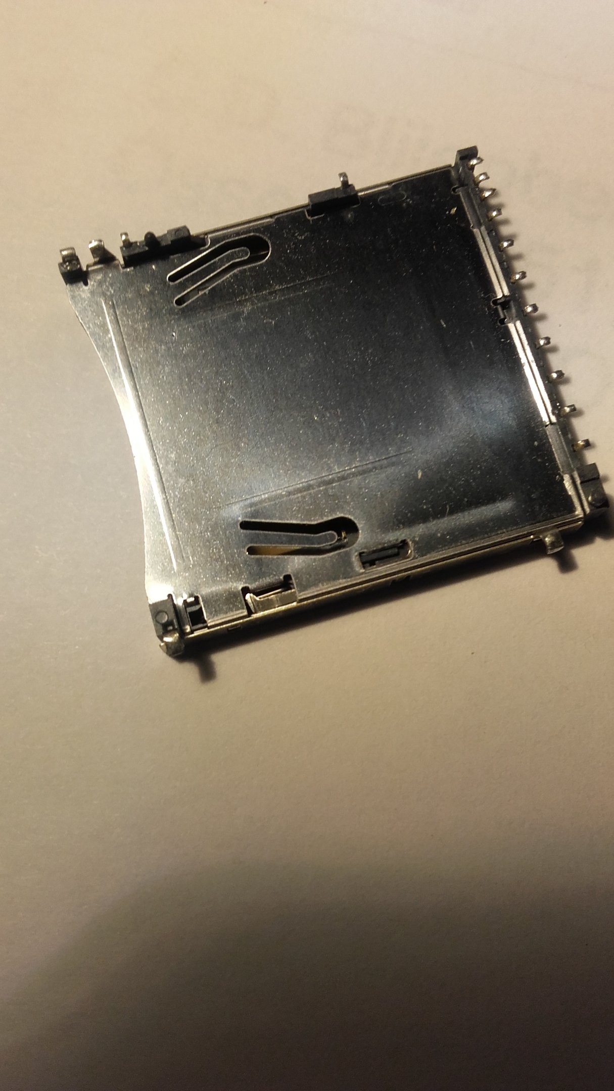

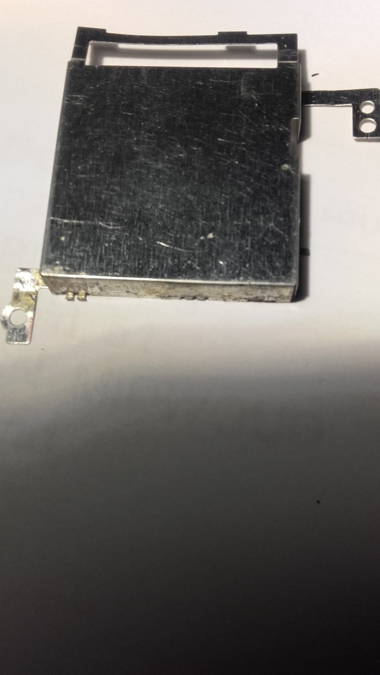

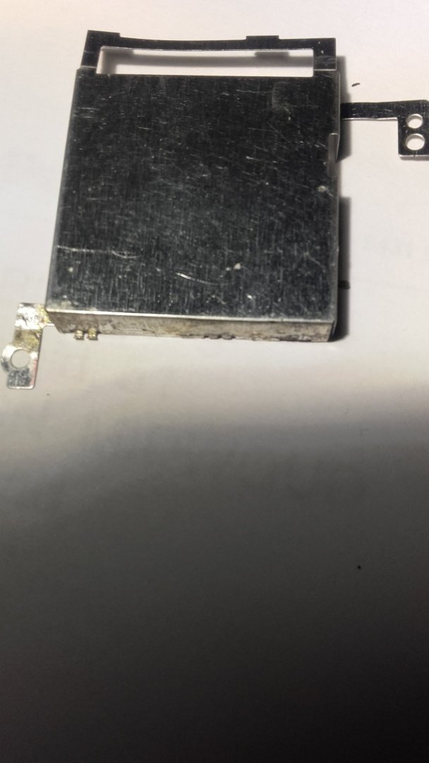

Op de reader zit ook een beschermkapje welke ik verwijderd heb. Vandaar de plekken de print.
Mijn soldeer station kon deze klus echt niet aan.
Groeten, Cor

dat moet ook lukken met een hele spitse soldeer stift(punt),mijn station is na 10 jaar trouwe dienst overleden
dm8000 powerd by rudream line X 3.2 white HBB-tv
10 jaar is niet lang voor een soldeerstation. Ik heb een weller van over de 30 jaar en is nog als nieuw , behalve de punt natuurlijk.
Voor dit soort soldeerwerk heb je echter wel een bout nodig die buiten een korte dunne punt, ook vermogen (min 50W) kan leveren.
Als je een nieuwe connector hebt, kan je het beste de oude zoveel mogelijk wegknippen, zodat alleen nog de aansluitingen op de print zitten. Die kan je dan voorzichtig lossolderen en blijven de printbanen intact.......
