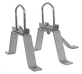

Wil een gegalvaniseerde 50mm paal met 2 beugels aan de muur bevestigen.
Wat voor bouten/pluggen (2 per profiel) zijn hiervoor het best geschikt?

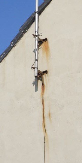

Zijn de U-profielen wel gegalvaniseerd?, anders loopt de roest binnen korte tijd langs de muur.

Meestal gebruik je een van de beugels met 3 bevestigingspunten, waarvan 1 de verticale krachten van de mast opvangt.
Ik heb vroeger altijd keilbouten gebruikt, maar toen waren bakstenen nog van steen.
Chemische anker zijn tegenwoordig een goed alternatief, mits aangebracht volgens voorschrift.
Het geboorde gat dient stofvrij gemaakt te worden!
Muurbeugel met 3-poot is een goede tip zeker dat er een Maximum E85 aan komt te hangen....
Zal eens gaan kijken hoe ik van een 2-poot een 3-poot kan maken.
Mbt het bevestigen van de beugels nijg ik naar keilbouten.
