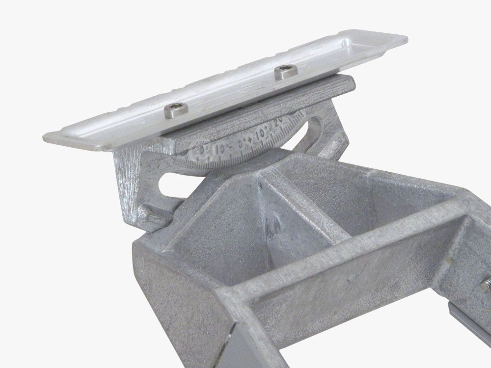

Kathrein had dit beter voor elkaar. Daar kun je de rail met een mooie schaalverdeling op de juiste schuinte instellen. Helaas is Kathrein ter ziele.
Ja en die adapterplaat moet je zelf maken, die is niet te koop.
Ja dat klopt, hij heeft die foto's toendertijd op dit forum geplaatst. Ik weet niet meer wie dat was.
