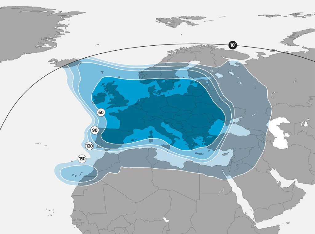

Moderator ceesv Geplaatst: 21 mei 2019 Moderator Geplaatst: 21 mei 2019 Beste HGH Dat hangt denk ik af van welke provider je gaat gebruiken, Canaldigitaal of Joyne. Voor Canaldigitaal heb je een schotel van ten minste 100 cm nodig, voor Joyne op 9 graden oost kan je met een kleinere schotel volstaan. Verder dient voor Astra 3, Canaldigitaal je schotel de laatste software update te hebben, anders zal je zelfzoekende schotel de satelliet niet kunnen vinden. Gaat niet bestaat niet! 65" 4-K OLED, Vu+ Duo 4K SE BT, Vu+ Solo 4K, Rebox-8500, Rebox-8000, Wavefrontier T-90, Satlook Digital NIT, Megasat HD5 Combo Gebruik je een advertentie blocker? Maak dan een uitzondering voor onze website. Zonder advertentie (inkomsten) kan deze site niet voortbestaan.
hghendriksen Geplaatst: 21 mei 2019 Auteur Geplaatst: 21 mei 2019 ok hier in nederland werkt de schotel goed ik heb een abonement van canaal digitaal dus heb ik een probleem ? ik had al de eiss schotel gekocht vorig jaar lukt het daar ook niet mee
Moderator ceesv Geplaatst: 21 mei 2019 Moderator Geplaatst: 21 mei 2019 Met een 65 cm schotel wordt dat krap, je zit op de rand van de footprint. Footprint Astra 3 Gaat niet bestaat niet! 65" 4-K OLED, Vu+ Duo 4K SE BT, Vu+ Solo 4K, Rebox-8500, Rebox-8000, Wavefrontier T-90, Satlook Digital NIT, Megasat HD5 Combo Gebruik je een advertentie blocker? Maak dan een uitzondering voor onze website. Zonder advertentie (inkomsten) kan deze site niet voortbestaan.

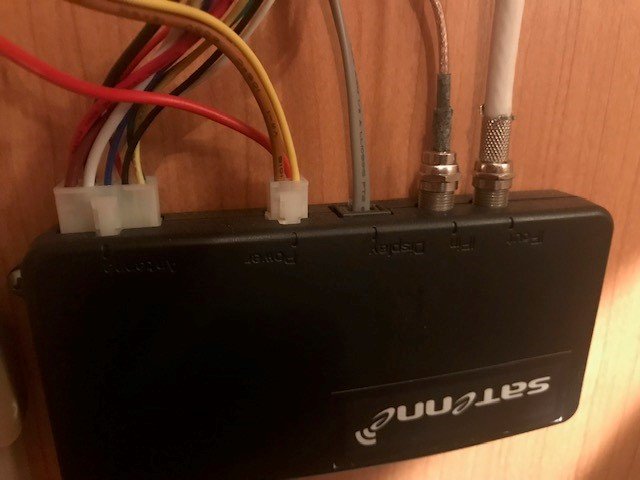

hghendriksen Geplaatst: 21 mei 2019 Auteur Geplaatst: 21 mei 2019 ik heb net even gekeken deze zit in de camper denk geen update nodig?
