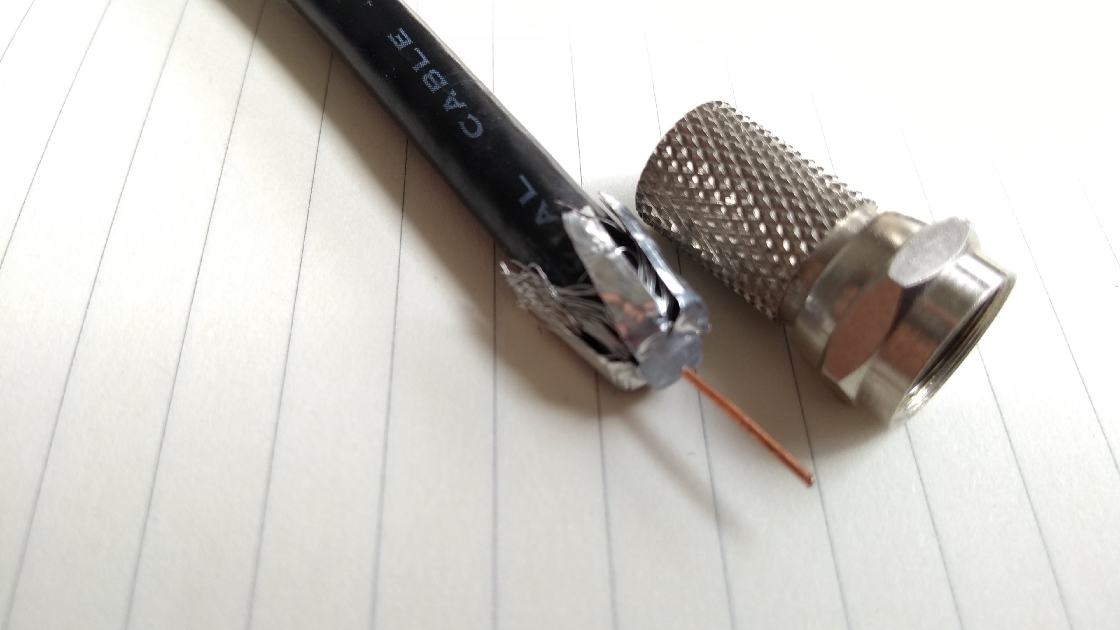

De laatste, de Richland, heeft folie afscherming (zie foto) en is dunner dan de Belden. Om m in de stekker te laten passen gebruikte ik opgerold alu-folie om m dikker te maken. Dit ging goed, tot dinsdag dus.
Ze mogen sowieso allebei nog wel een keer opnieuw gedaan worden, zie ik. Het kan ook vast geen kwaad om 4g-proof-kabels te kopen, maar ik vraag me af of dat het hele verhaal is?

Staat er ook een type of impedantie vermeld op die kabel?
Met 4G van tegenwoordig is tweevoudige afgeschermde coax niet meer betrouwbaar. Ik zeg al een paar jaar gebruik 3-voudig afgeschermde coax, dus eerst folie, dan vlechtmantel en dan weer folie. Een uitstekende coax die in Nederland heel goed verkrijgbaar is, is de Koka 9TS of de nieuwste die ook aan de nieuwste brandeisen voldoet de Koka 9 Eca.
4 uur geleden zei Melchiorskystar:
Kabel 2: RG-59/U 75 Ohm Coaxial Cable Richland
@ceesv
Ja, type = RG-59/U
Impedantie = 75 Ohm
Kennelijk hoort bij dit type een impedantie van 75 Ohm...
Niet echt een goede kabel, maar tot dinsdag voldeed het, plus dat die andere (Belden H125) beter is, maar het nu ook niet meer goed doet:
Volgens Wiki: RG-59 coaxial cable is commonly packed with consumer equipment, such as VCRs or digital cable/satellite receivers. Manufacturers tend to include only RG-59 cables because it costs less than RG-6 does. However, given the short lengths provided (usually 4–6 ft or 1.2–1.8 m), this is generally sufficient for its typical use.

Toch denk ik dat er wat anders aan de hand is, dat DVB-T omgezet naar T2 de ontvangst van een satelliet onmogelijk zou maken is door mij niet te verklaren.
De kabel zou moeten werken, alhoewel er betere kabels zijn.
