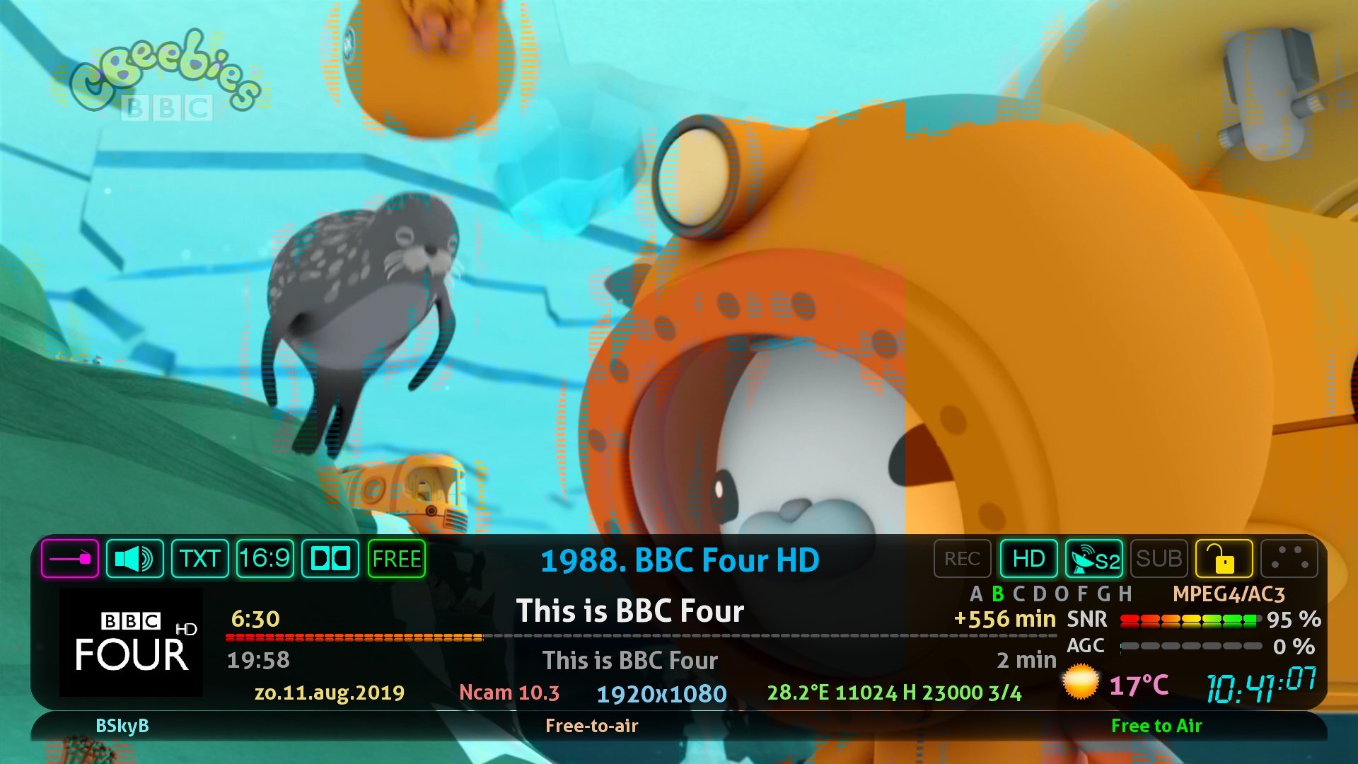

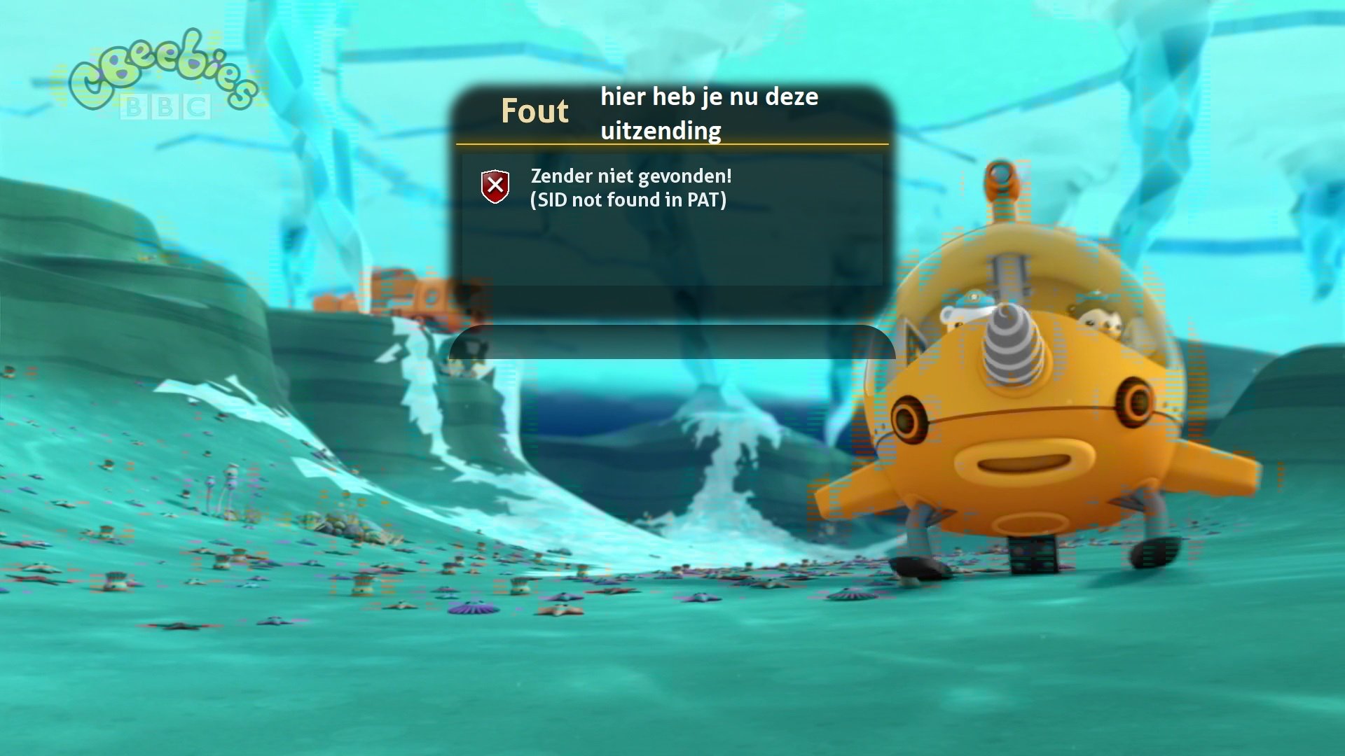

arupam Geplaatst: 11 augustus 2019 Geplaatst: 11 augustus 2019 BBC four wordt niet gevonden als ik astra2 scan laat doen. Kan het zo zijn dat deze alleen s avonds te vinden is als er uitzending is? Heb dat nog niet kunnen proberen maar leek me sterk?
HG5812 Geplaatst: 11 augustus 2019 Geplaatst: 11 augustus 2019 Hallo. In principe zou je de zender wel moeten kunnen vinden. Overdag wordt er door cbeebies op dat kanaal uitgezonden. Kun je die wel vinden? Bbc four heeft een andere sid.

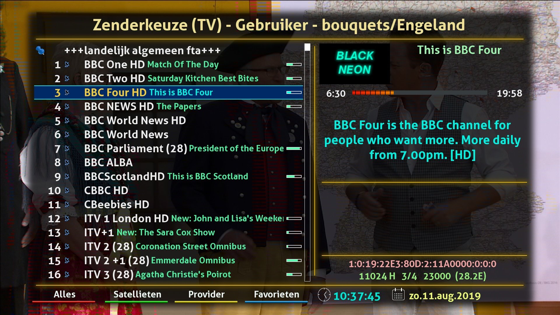

Moderator ceesv Geplaatst: 11 augustus 2019 Moderator Geplaatst: 11 augustus 2019 Alleen tijdens uitzendingen in de avond te scannen. Gaat niet bestaat niet! 65" 4-K OLED, Vu+ Duo 4K SE BT, Vu+ Solo 4K, Rebox-8500, Rebox-8000, Wavefrontier T-90, Satlook Digital NIT, Megasat HD5 Combo Gebruik je een advertentie blocker? Maak dan een uitzondering voor onze website. Zonder advertentie (inkomsten) kan deze site niet voortbestaan.
smetje limb.BE Geplaatst: 11 augustus 2019 Geplaatst: 11 augustus 2019 neem hier even een kijkje en de uitzendingen zijn rond 19.00 uur dacht ik Db. 900UHD 2X. 4x twin lnb 1x bosat 1.50m .Dreambox 7020hd v2 . Dreambox 800 Db 8000 1x. Db 800se Db 2X 500HD Sab unix triple 2x. Xsarius Galaxy 4K. Gigablue trio. Gigablue Quad Plus. Zgemma H7 Cabel en Sat Samsung UE65MU7070 4K Ultra HD Smart LED Samsung UE46F6650SSXXN led 1x LG 60"lb 870v
D-box Geplaatst: 11 augustus 2019 Geplaatst: 11 augustus 2019 2 uur geleden zei ceesv: Alleen tijdens uitzendingen in de avond te scannen. Ceesv heeft gelijk, 's-avonds inscannen, ik geloof na 20.00 of na 21.00 uur ARRIS VIP 5202 voor KPN, voor satelliet: Ik werk met NanoXX 9800HD met een Lenson Heath 80cm Offset schotel, icm Scorpion Universal Quad Lnbf: Input=10.7-12.75GHz, Output=950-2150MHz, L.o.=9.75/10.6GHz, Conversion Gain: 60dB, Noise Figure: 0.1dB, Alles draaiende dmv USALS met een Stab Italia HH100 rotor.
smetje limb.BE Geplaatst: 11 augustus 2019 Geplaatst: 11 augustus 2019 2 minuten geleden zei D-box: Ceesv heeft gelijk, 's-avonds inscannen, ik geloof na 20.00 of na 21.00 uur kijk eens goed naar mijn 3é afbeelding en lees wat er staat from 07.00PM😊 Db. 900UHD 2X. 4x twin lnb 1x bosat 1.50m .Dreambox 7020hd v2 . Dreambox 800 Db 8000 1x. Db 800se Db 2X 500HD Sab unix triple 2x. Xsarius Galaxy 4K. Gigablue trio. Gigablue Quad Plus. Zgemma H7 Cabel en Sat Samsung UE65MU7070 4K Ultra HD Smart LED Samsung UE46F6650SSXXN led 1x LG 60"lb 870v
a33 Geplaatst: 11 augustus 2019 Geplaatst: 11 augustus 2019 Ja, en die 7PM in GB begint dan niet eerder dan het volgende programma van je EPG, dus zo ongeveer vanaf... 19.58 (mideuropean tijd). Dus die 20.00 uur lijkt me zo gek nog niet! Groet, A33 Tip: Als je reageert op een post, geef dan altijd een citaat van de (gehele) post waar je op reageert. Sommige leden kunnen namelijk hun oorspronkelijke posts achteraf nog wijzigen, en wel veel langer dan de sinds jaar en dag in de huisregels (voor alle leden) vermelde periode van 30 minuten. Dat dat inbreuk doet aan de continuïteit van de foruminhoud, en een ongelijk speelveld creëert, wordt kennelijk (helaas) niet belangrijk geacht.
