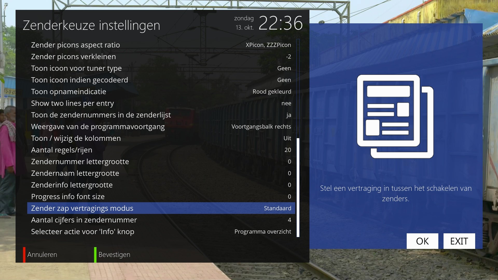

Kijk de instellingen van "Zender zap vertragingsmodus" na. (Als die op uit staat zal dat het probleem zijn)
Best op standaard zetten of zelf een zender zap vertraging instellen.
Menu - Instellingen - Bediening & gui - Zenderkeuze instellingen - Zender zap vertragings modus = Standaard - Bevestigen (groen)
Standaard zap instelling

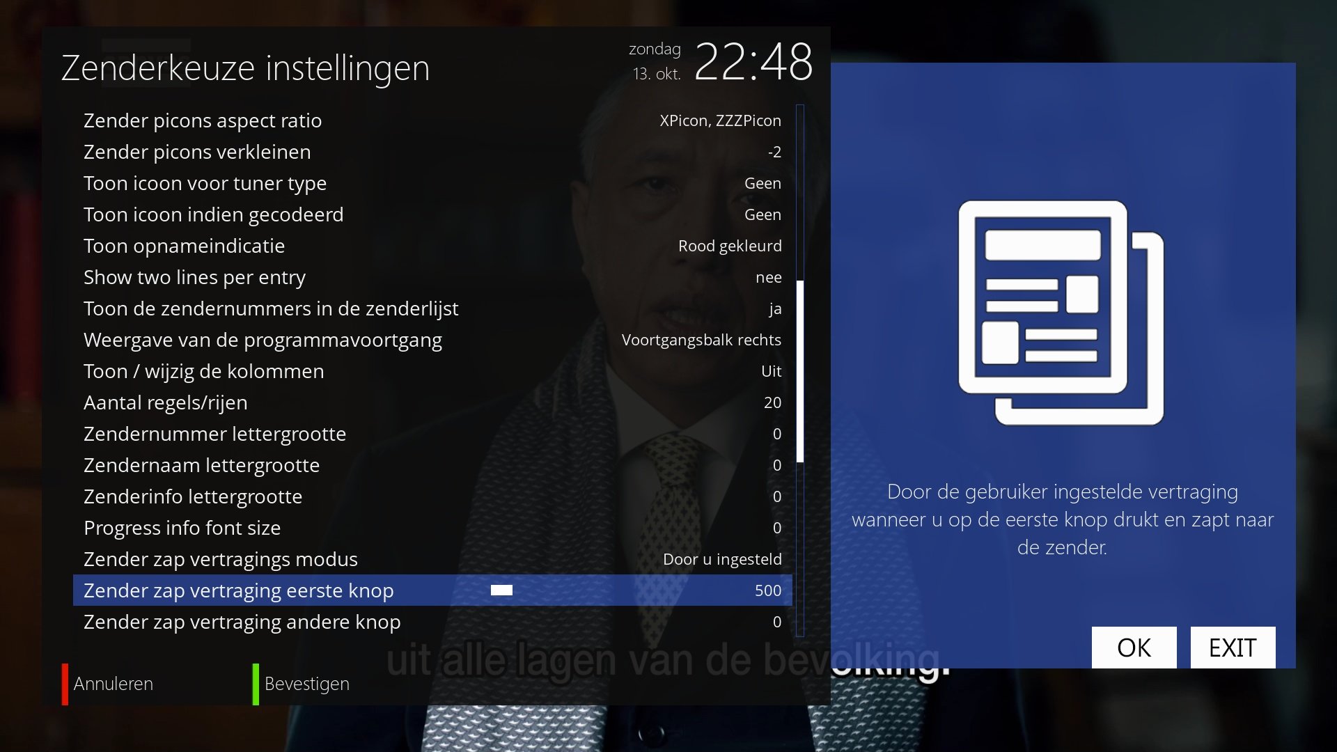

Of met deze zap instelling (deze zapt het snelst met de nummer toetsen)
