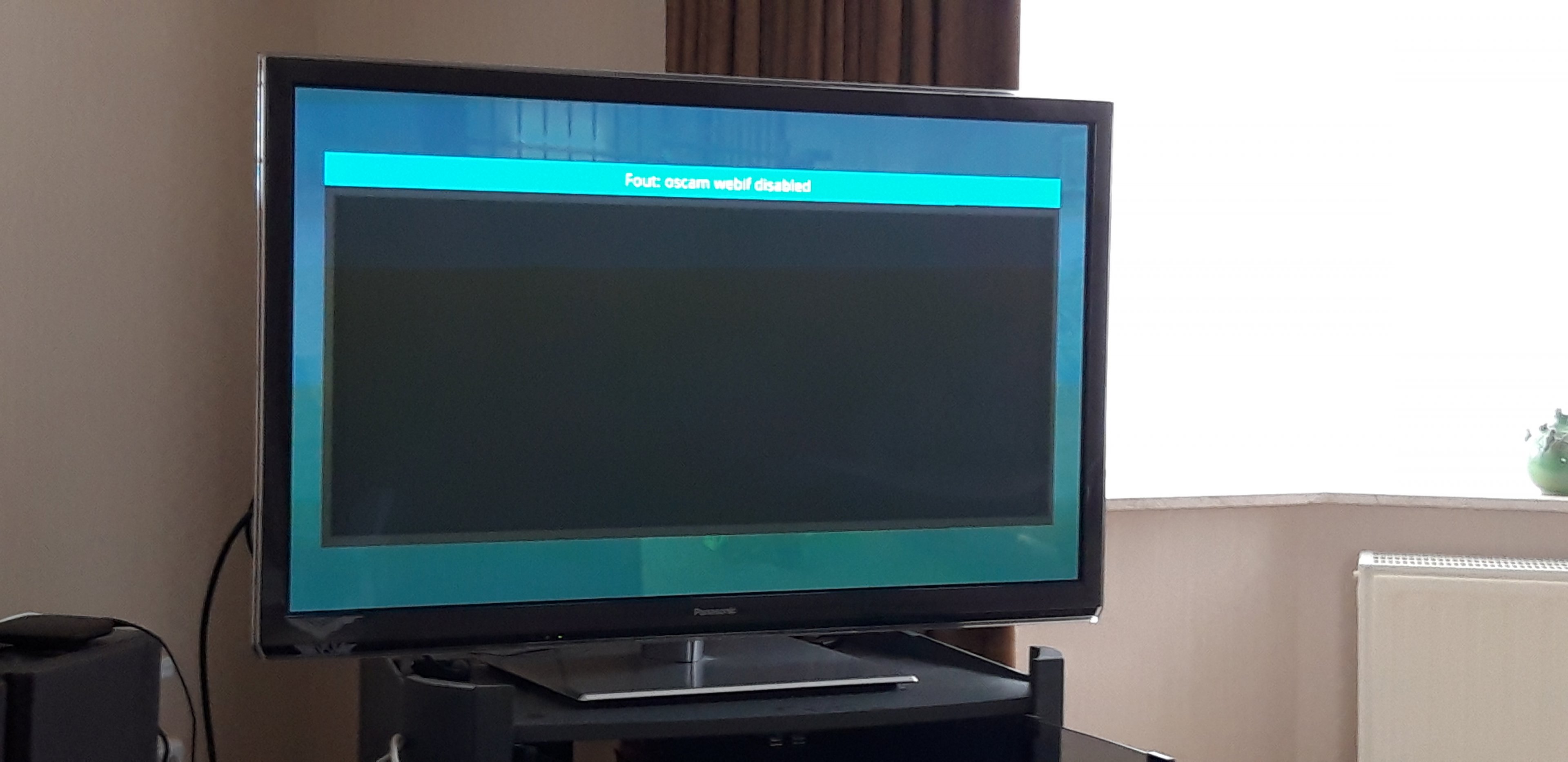

DM900 - PUR-E2 (laatste) - Problemen met Oscam - niet toegankelijk via het PC-scherm.
DM900 met een PUR-E2 image.
OSCAM softcam en alles werkt naar behoren, behalve :
Het probleem is dat ik de Oscam instellingen niet via het PC scherm kan bewerken of kan nakijken met het volgende commando:
http://192.168.0.101:9999/status.html (het adres van mijn Dreambox 900 UHD).
Dank voor jullie tips.

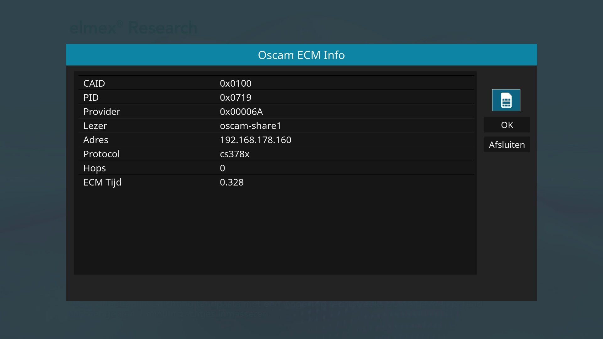

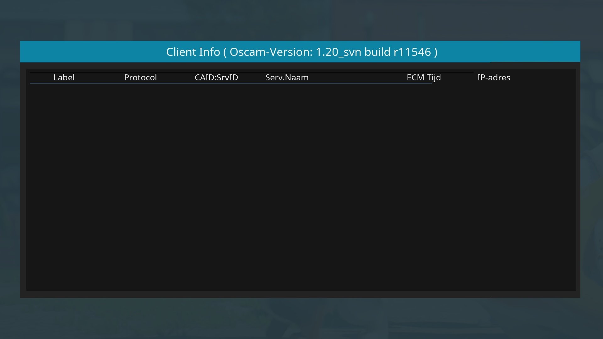

1 uur geleden zei oneones:
Jij probeert nu via http poort 9999 in te loggen.
Dan moet het in oscam.conf ook hetzelfde zijn.
[webif]
httpport                      = 9999

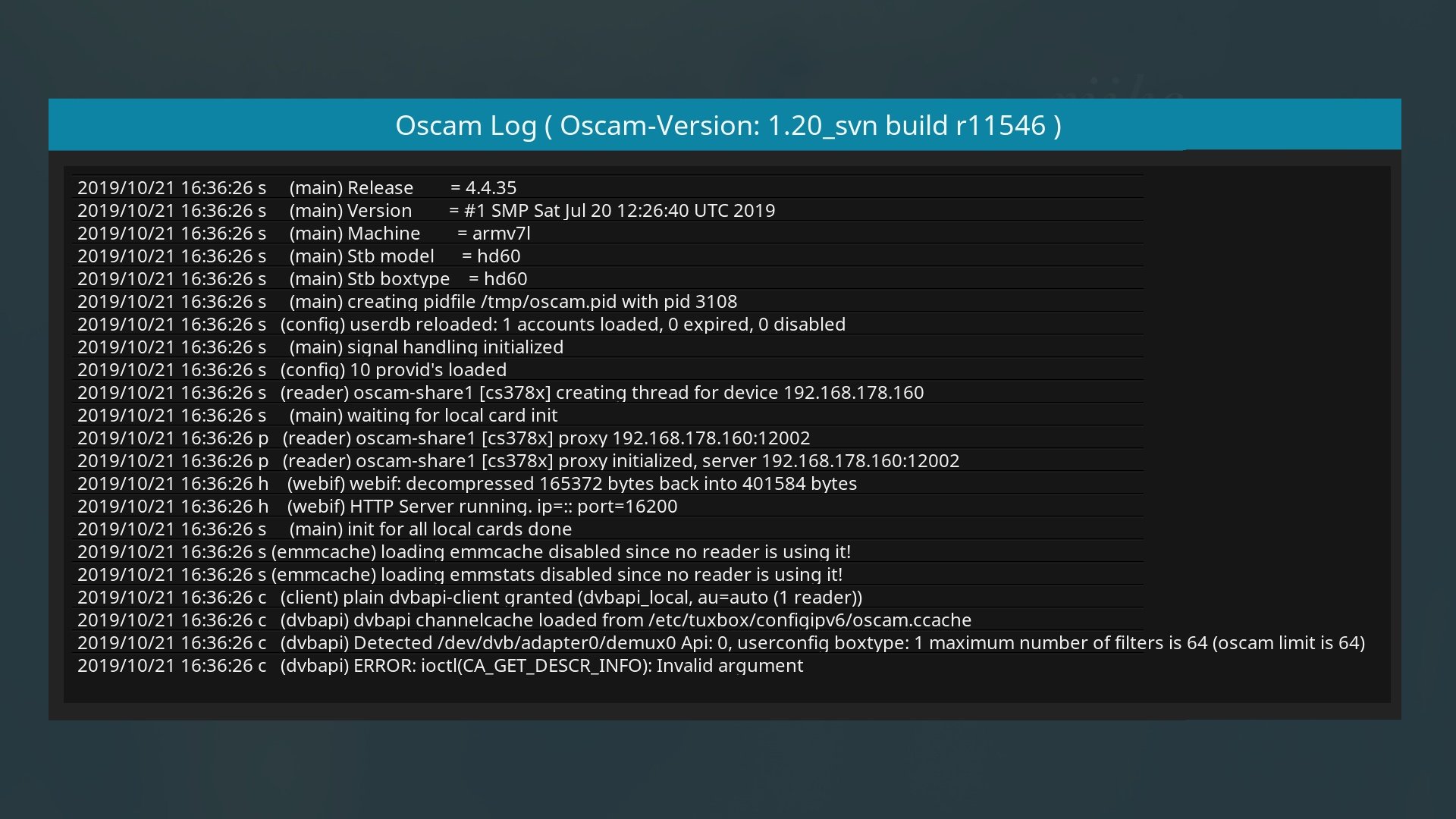

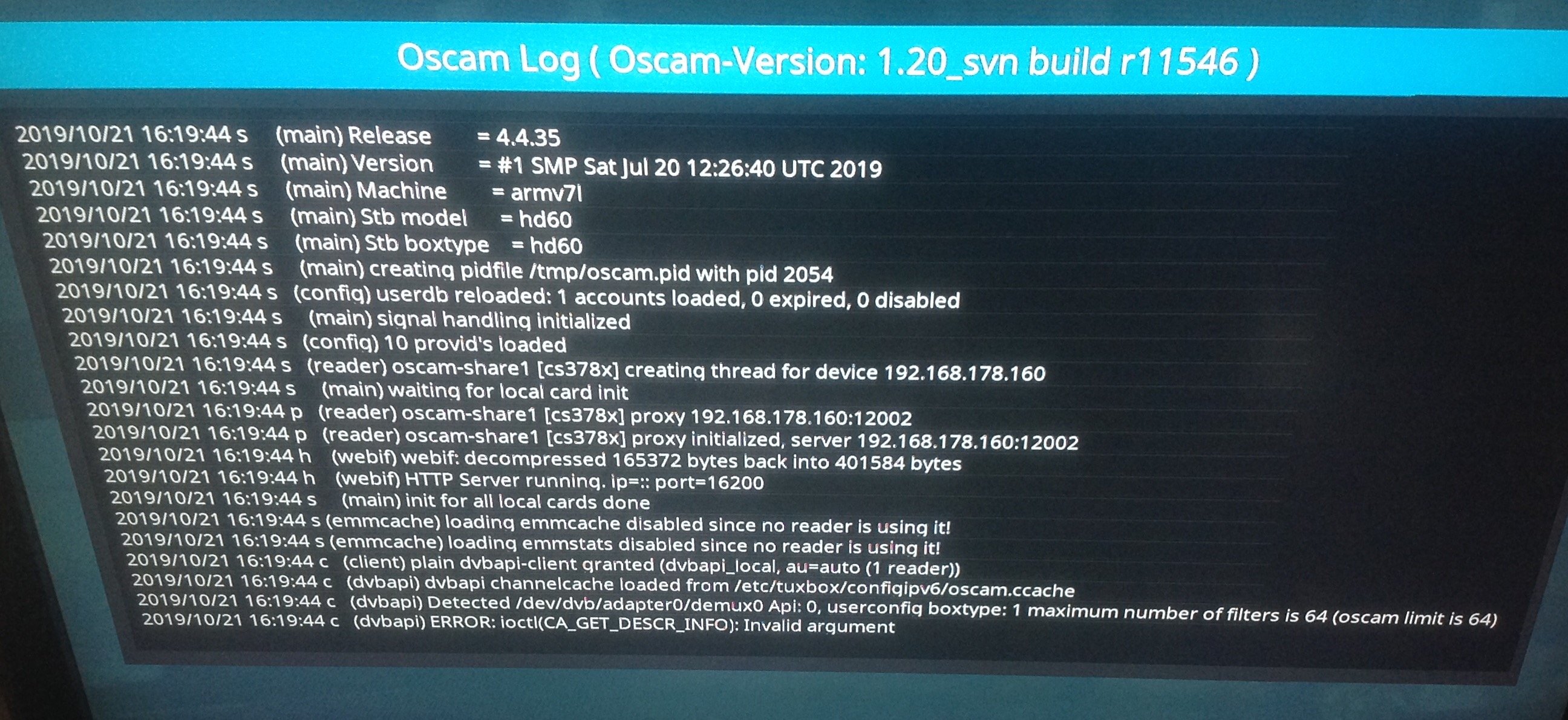

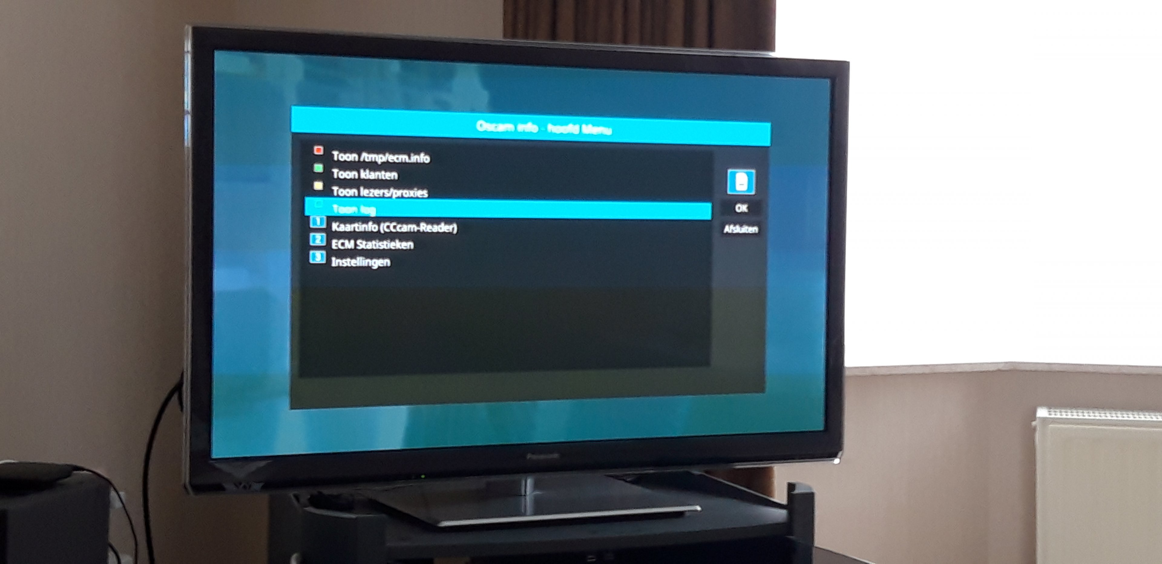

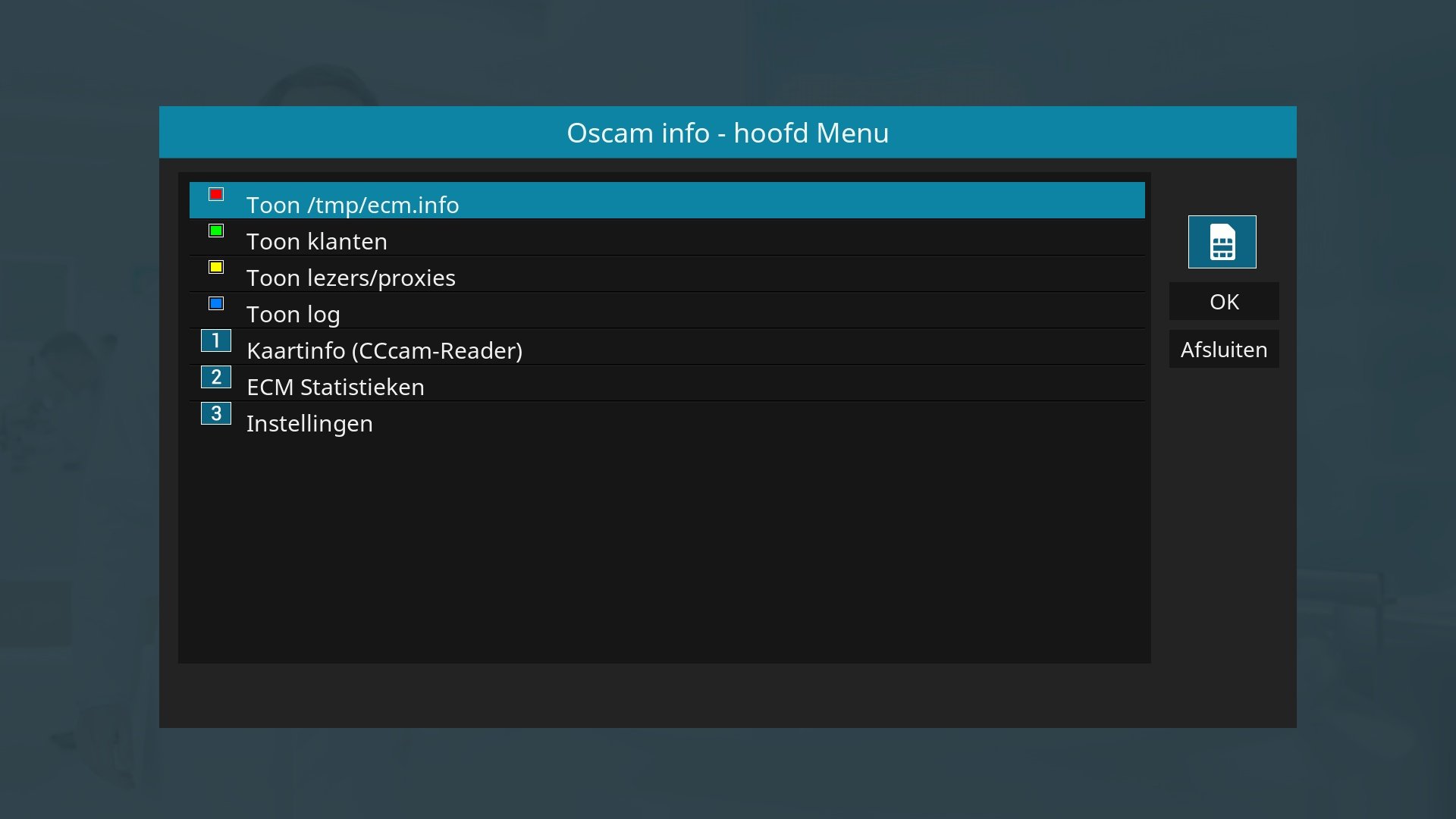

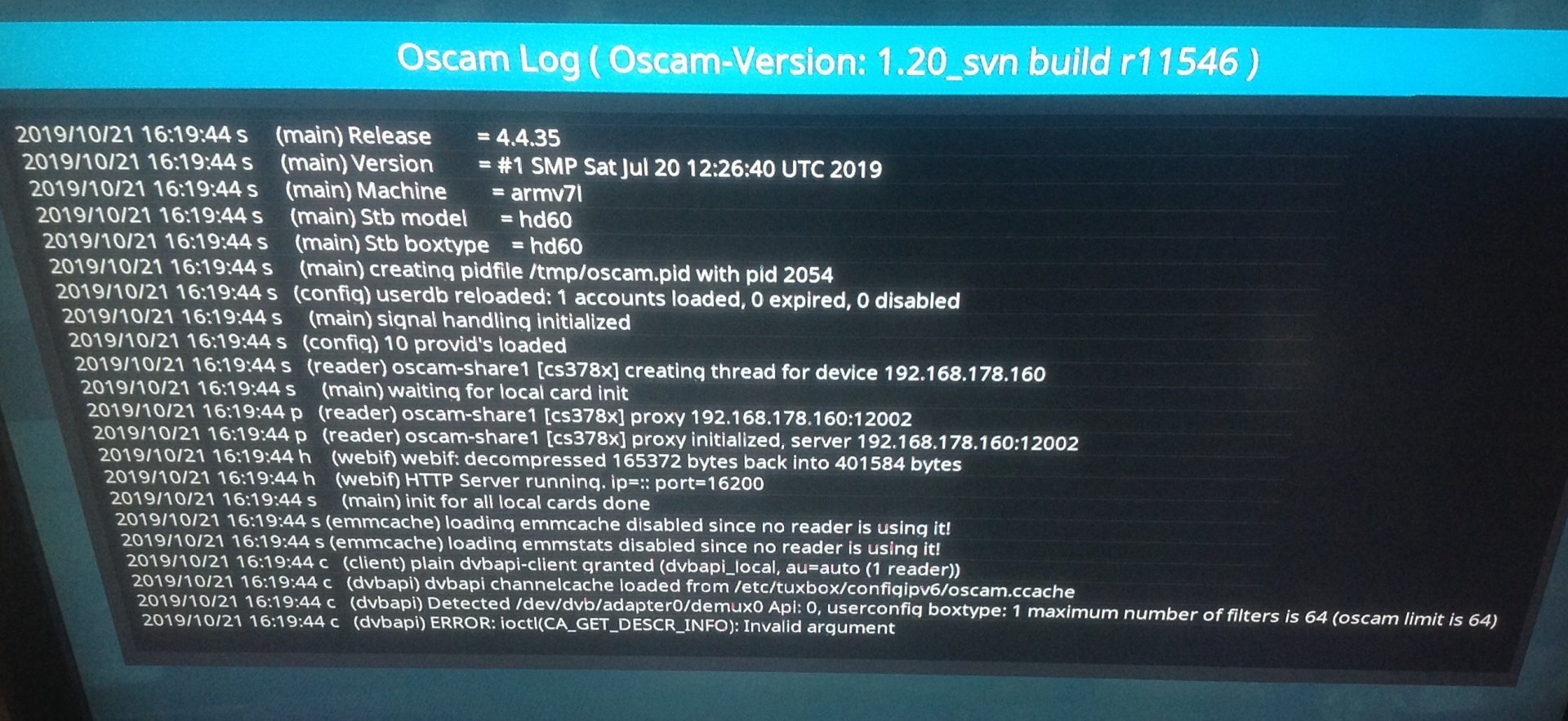

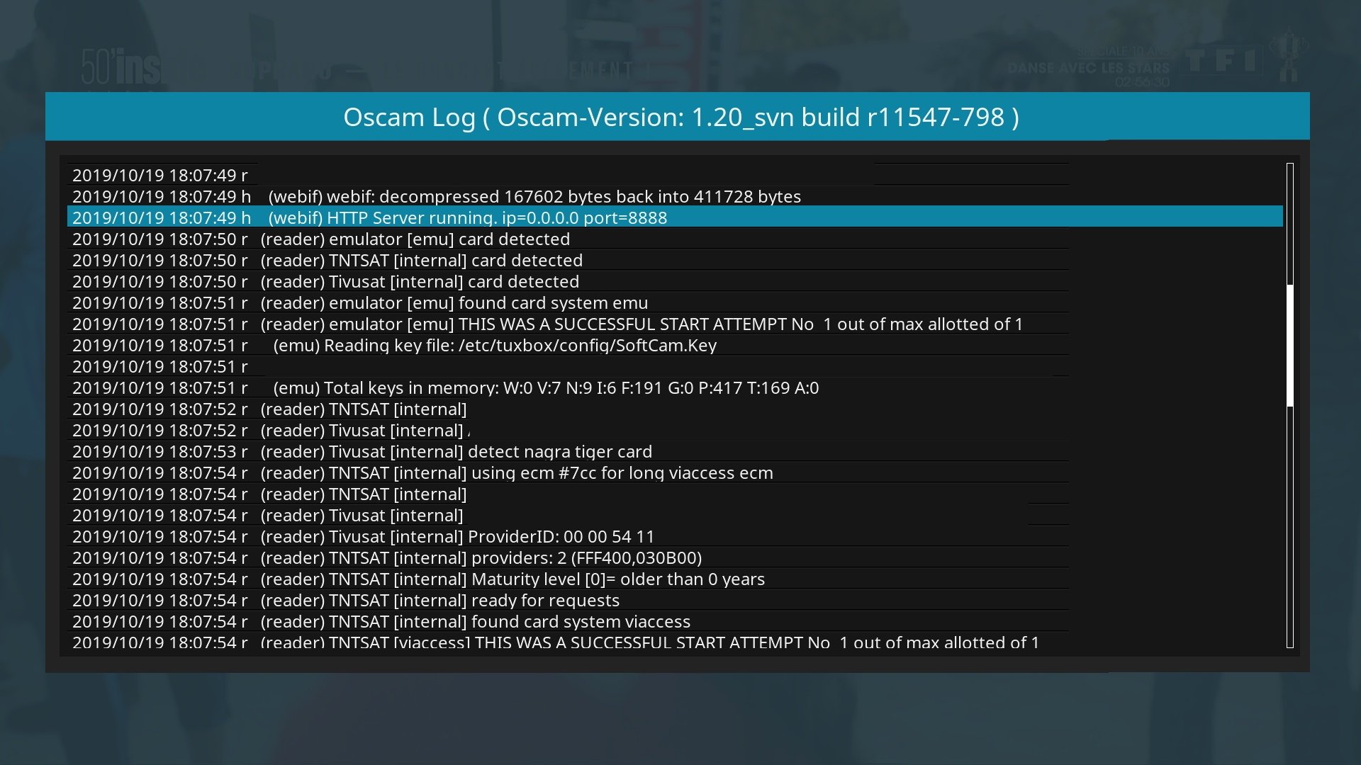

Kan je op de box via de standaard "oscam info" inloggen ?
blauwe toets - Oscam Info -  Toon log
Kijk dan in het log welke (webif) http poort er gebruikt wordt.
Die poort zet je dan achter jouw box IP-adres.

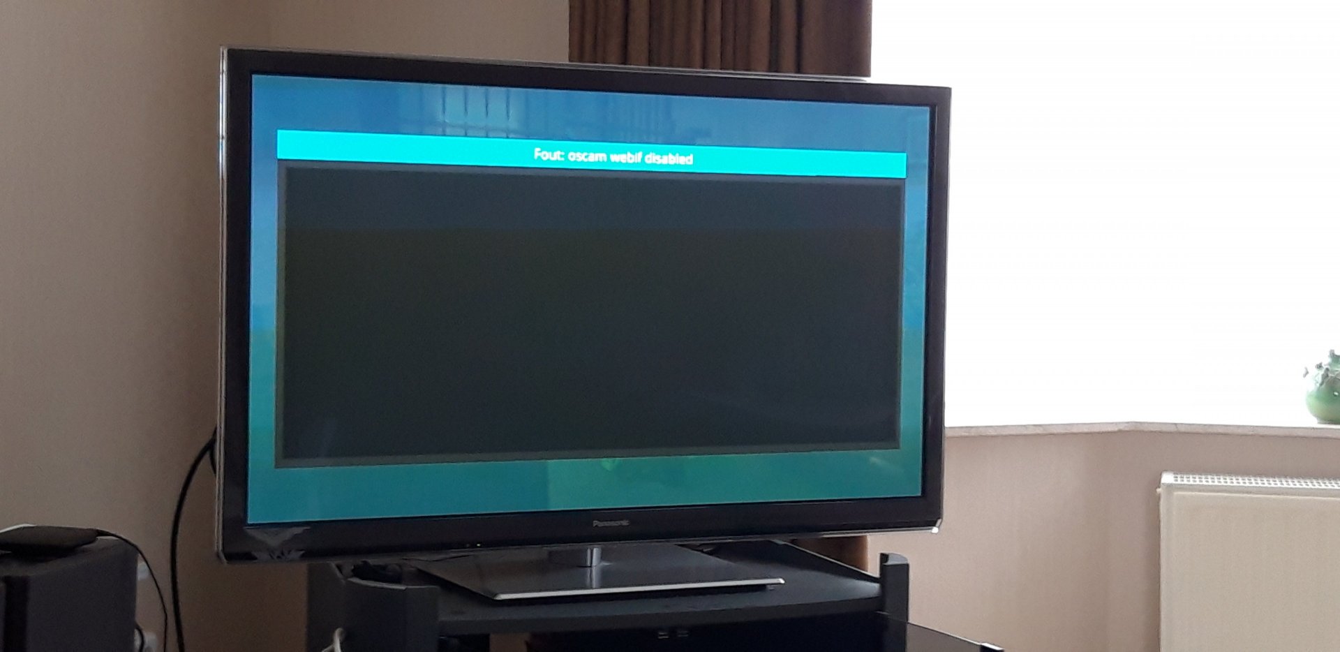

3 uur geleden zei oneones:
De config staat op 9999, maar via de menubalk geraak ik er niet op ...
Staat de httpallowed range in oscam.conf wel goed, die jouw IP-adres 192.168.0.101 toegang moet geven ?
[webif]
httpport                        = 9999
httprefresh                   = 10
httpallowed                   = 127.0.0.1,192.168.0.0-192.168.255.255
(je kan een range instellen of enkel jouw IP-adres instellen)
