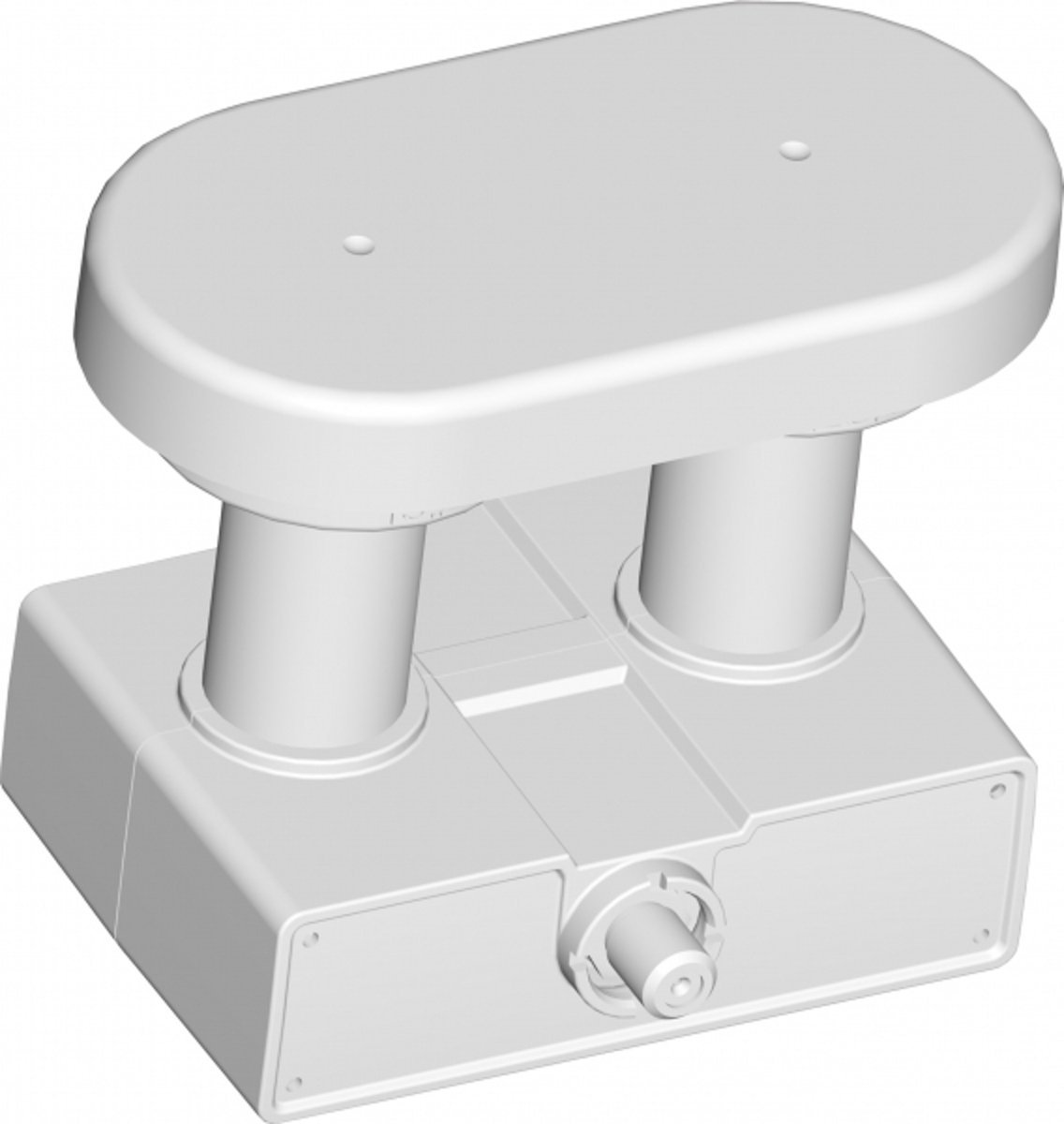

Sprietje Geplaatst: 22 oktober 2019 Geplaatst: 22 oktober 2019 Het zou kunnen maar er is er een die beter past. Hoeveel aansluitingen wil je hebben?
Robrt Geplaatst: 22 oktober 2019 Auteur Geplaatst: 22 oktober 2019 Ik heb in principe maar één uitgang nodig. Een tweede uitgang zou een optie kunnen zijn maar is niet noodzakelijk.

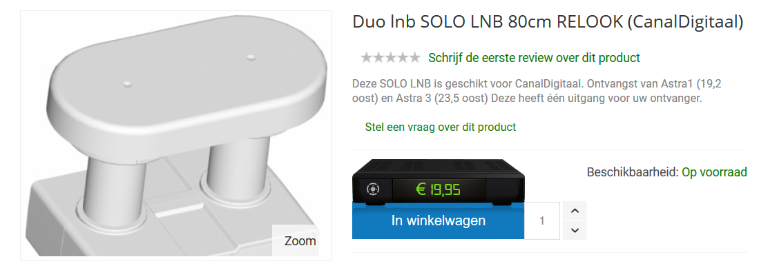

Sprietje Geplaatst: 22 oktober 2019 Geplaatst: 22 oktober 2019 Neem dan de Relook MDS43. Die heeft precies de juiste afstand van de twee koppen voor de ontvangst van de Astra 23,5 en Astra 28,35 op een Triax 78. Zoals je ziet kost die maar €19,95.
Robrt Geplaatst: 22 oktober 2019 Auteur Geplaatst: 22 oktober 2019 (aangepast) Dat scheelt enorm in prijs. Dat ga ik maar proberen. Thanks!! 22 oktober 2019 aangepast door Robrt

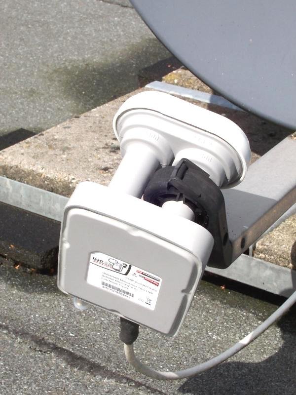

Sprietje Geplaatst: 22 oktober 2019 Geplaatst: 22 oktober 2019 (aangepast) Dan nog even hoe je hem af moet stellen. Je zet de kop van de Astra 19,2 in de klem, de kop van de Astra 23,5 komt er dan links omhoog naast te staan (gezien als je achter tegen de lnb's aan kijkt, zie bijlage). De kop van de 19,2 gebruik je voor de ontvangst van de Astra 23,5. Die krijgt dus maximale ontvangst. Met de 23,5-kop die er links omhoog naast komt te staan, ga je de Astra 28,35 ontvangen. De Astra 28,35 is heel sterk in Boskoop. De duo-lnb moet 15 graden schuin gezet worden, zie bijgevoegde hoek. Je gaat de schotel dus uitrichten op de Astra 23,5. Misschien staat hij daar al op uitgericht. Probeer ook even hoe ver je de duo-lnb van de schotel af moet zetten om optimale signaalkwaliteit te hebben, dus even een beetje naar voren en naar achteren schuiven. Waarom schrijf ik Astra 28,35. De Astra 2 bestaat uit 3 satellieten die staan tussen 28,2 oost en 28,5 oost. Het midden hiervan is 28,35 oost. Dan de diseqc-instelling in je ontvanger: Bij een duo-lnb heeft de Astra 19,2 altijd positie 1 en de Astra 23,5 altijd positie 2. Nu je de 19,2-kop voor de Astra 23,5 gaat gebruiken heeft de Astra 23,5 dus diseqc-positie 1, de Astra 28,35 heeft diseqc-positie 2. 22 oktober 2019 aangepast door Sprietje
Robrt Geplaatst: 22 oktober 2019 Auteur Geplaatst: 22 oktober 2019 Nou, dit is echt super. Dankjewel voor deze uitleg. Ik ga de lnb bestellen en dan zsm mee aan de slag. Heel erg bedankt voor de hulp!!
Sprietje Geplaatst: 22 oktober 2019 Geplaatst: 22 oktober 2019 (aangepast) Tja, leuk dat ik aan geef welke lnb nu het beste te gebruiken is, maar hoe bereken je dat nu? Ik zelf ga uit van de ontvangsthoek tussen de twee satellieten en de brandpuntafstand van de schotel. Maar als je dat nu niet weet kan het ook op een eenvoudige manier. Het is denk ik redelijk bekend onder onze satters, dat de afstand tussen de twee koppen van een Canal Digitaal duo-lnb 38mm is hart op hart voor een schotel van 60cm breed (Triax 64). Als je daar nu van uit gaat, is de afstand voor de Astra 23,5 en de Astra 28,35 voor een schotel van 70cm breed als volgt: tussen de 19,2e en 23,5e is 4,3 graden tussen de 23,5e en 28,35e is 4,85 graden dat is 4,85 / 4,3 = 1,128 maal zo groot Dan krijg je ook nog dat de schotel 70cm breed is i.p.v. 60cm, dat is ook nog eens 70 / 60 = 1,167 maal zo groot. Samen dus 1,128 x 1,1128 = 1,316 maal zo groot. 38mm x 1,316 = 50,008mm, afgerond dus 50mm. Tja en dan is de Relook MDS43 de perfecte duo-lnb want daarvan staan de koppen 50mm hart op hart. Wat is het toch jammer dat lnb-fabrikanten nagenoeg nooit de h.o.h.-afstand van de koppen opgeeft in hun specificaties. 22 oktober 2019 aangepast door Sprietje
