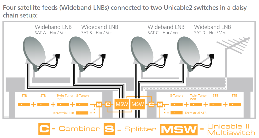

Dank Sprietje en dan hebben ze meestal over twee multi switches waarvan de tweede éénmalig professioneel moet worden ingesteld om als tweede aanstuurbaar te zijn.
DM7080 - DM8000 met twee Multytenne 45 twin en een Triax 78cm draaibaar.
Ja en daarvoor heb je een programmer nodig die ook een paar honderd Euro kost. Al met al is Unicable voor veel satellieten een kostbare aangelegenheid voor een hobbyist. Kijk, als het om een installatie gaat met heel veel gebruikers, worden de kosten per aansluiting goedkoper en is het een mooie vinding.

Die twee Unicable multi switches combineren is de best betaalbare oplossing en met vier wideband LNB's kom ik onder de 300 euro uit.
Dan kan dan ik 32 tuners aansluiten, dat is minder dan 64 maar het kost ook minder. ;) De 9774 komt op zo'n 450 euro uit zonder LNB's.

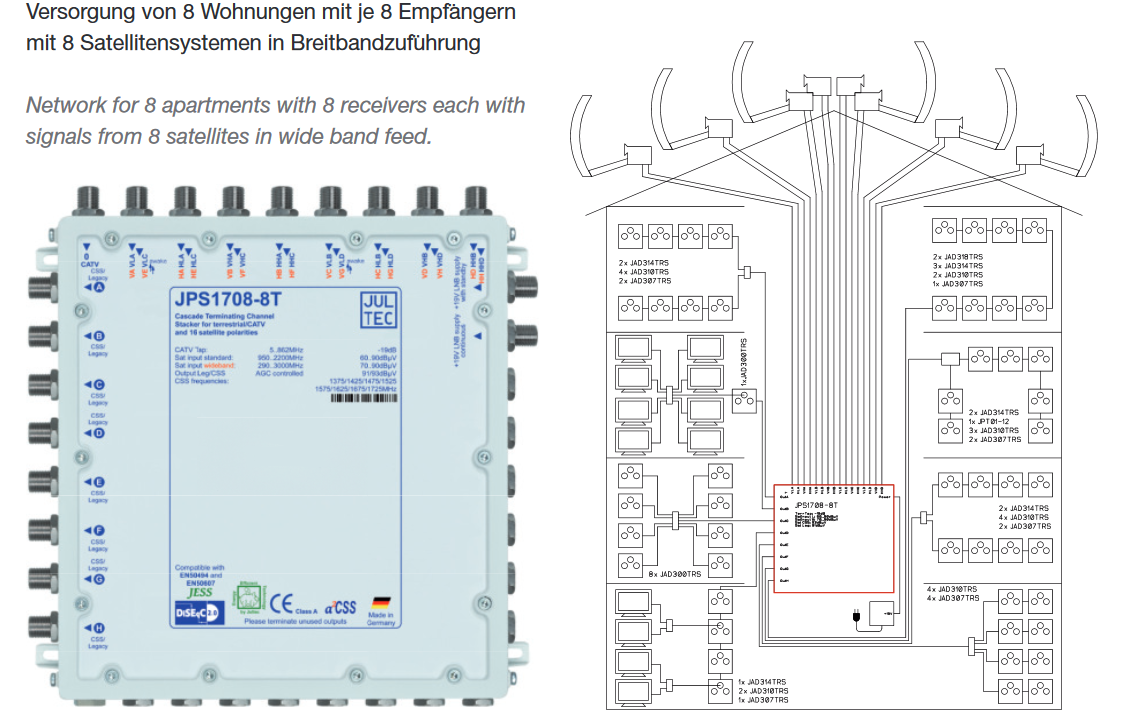

De Jultec JPS 0901-8 M of T kan ook 4 wideband LNBs aan, en heeft 8 userbands.
Hoeveel UBs heb je nodig?
Waarom keek jij naar de JPS1702-16MN?
En Jultec is natuurlijk de Spaun onder de Unicable/JESS-toepassingen.
En gebruikt a²CSS techniek, dus geen mogelijke problemen van dCSS techniek (zie de posts van raceroad op de duitse fora).

Jultec is inderdaad het merk, en dat zie aan alles zoals een dubbele voeding. De JPS 0901-8 T of M zijn inclusief programeren tegen 300 euro en duurder dan de Inverto oplossing met twee multi switches. Ik keek naar de 1702 omdat in de overzichtstabel daar vier schotels bij stonden en het blijkt ook ook goedkoper te kunnen.
Het is wel een woud aan multi switches zeg en ik zie haast geen coaxkabel meer.  ;-)
