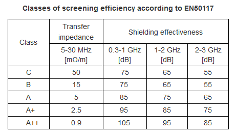

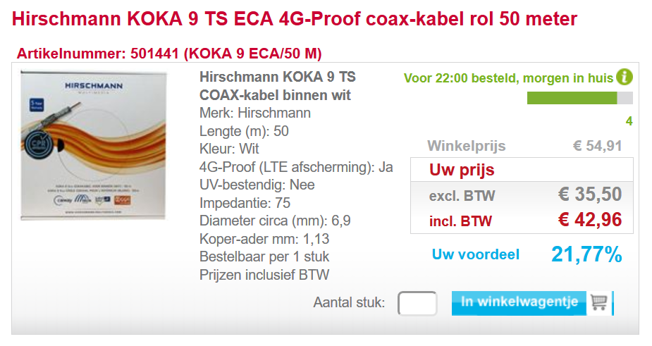

Sprietje Geplaatst: 31 oktober 2019 Geplaatst: 31 oktober 2019 (aangepast) Om voor 4 en 5G voldoende afscherming te hebben, heb je afschemklasse A++ nodig. Dit betekent dat er een 3-voudige afscherming op de coaxkabel moet zitten, d.w.z., om de binnenisolatie eerst een folie, dan een vlechtmantel en dan weer een folie. In Nederland voldoet daar Koka 9 TS / ECU daar aan en die is goed verkrijgbaar voor een redelijke prijs. Natuurlijk zijn er meer merken die daar aan voldoen. Dat zijn vaak Duitse merken die in Nederland niet of moeilijk verkrijgbaar zijn of alleen per 100 meter zoals de Kathrein LCD 111 (wit) en de LCD 115 (zwart). KOKA 9 Eca 100 m white productsheet v17.1 v.pdf Kathrein_coax_2014.pdf 31 oktober 2019 aangepast door Sprietje

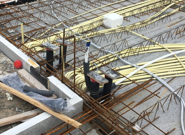

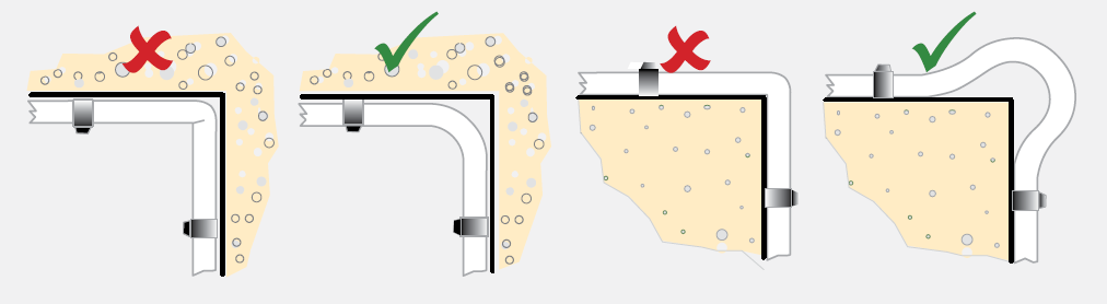

Tonskidutch Geplaatst: 16 november 2019 Geplaatst: 16 november 2019 Beste Sprietje, in de productsheet staat de buigradius aangegeven met eenmalig 3,5 cm kan dat? Als je die in een ingestorte loze leiding trekt dan zal er toch een grotere bochtstraal gebruikt worden zoals op de afbeelding naar de meterkast. Wanneer maak je eenmalig een 3,5 cm radius, in de wanddoos zelf? Revelations, Sunset Mix Alina Kiya, Full Intention
Sprietje Geplaatst: 16 november 2019 Geplaatst: 16 november 2019 Bijv. wanneer je de coax door de bocht in een hoek legt. Bij een ingestorte leiding moet je de bocht zo ruim mogelijk maken anders krijg je hem er niet doorheen getrokken en gebruik een gladde leiding want in die geribbelde flexibele leiding krijg je een coax heel moeilijk door getrokken. Er bestaan leidingen die die extra weinig weerstand hebben. Die zou ik gebruiken.

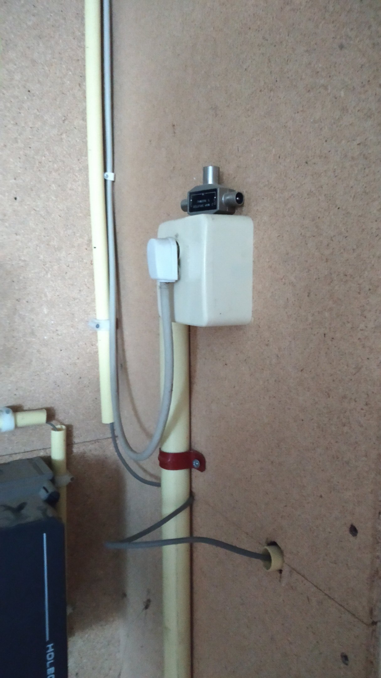

Tonskidutch Geplaatst: 16 november 2019 Geplaatst: 16 november 2019 @Sprietje aha, een inwendige hoek maar plaatje twee mag je dus maar 1 maal doen met 3,5 cm ( gaat erom ik laat er een Koka 9TS ECA opnieuw trekken ) wat is de beste stekker die erbij hoort voor kabelTV dan heeft men een compleet beeld van COAX en Stekker dus niet die hier in de afbeeling bedankt alvast Revelations, Sunset Mix Alina Kiya, Full Intention
Tonskidutch Geplaatst: 16 november 2019 Geplaatst: 16 november 2019 Heb er een gevonden, maar of dat een goeie is? Koswi4 Revelations, Sunset Mix Alina Kiya, Full Intention

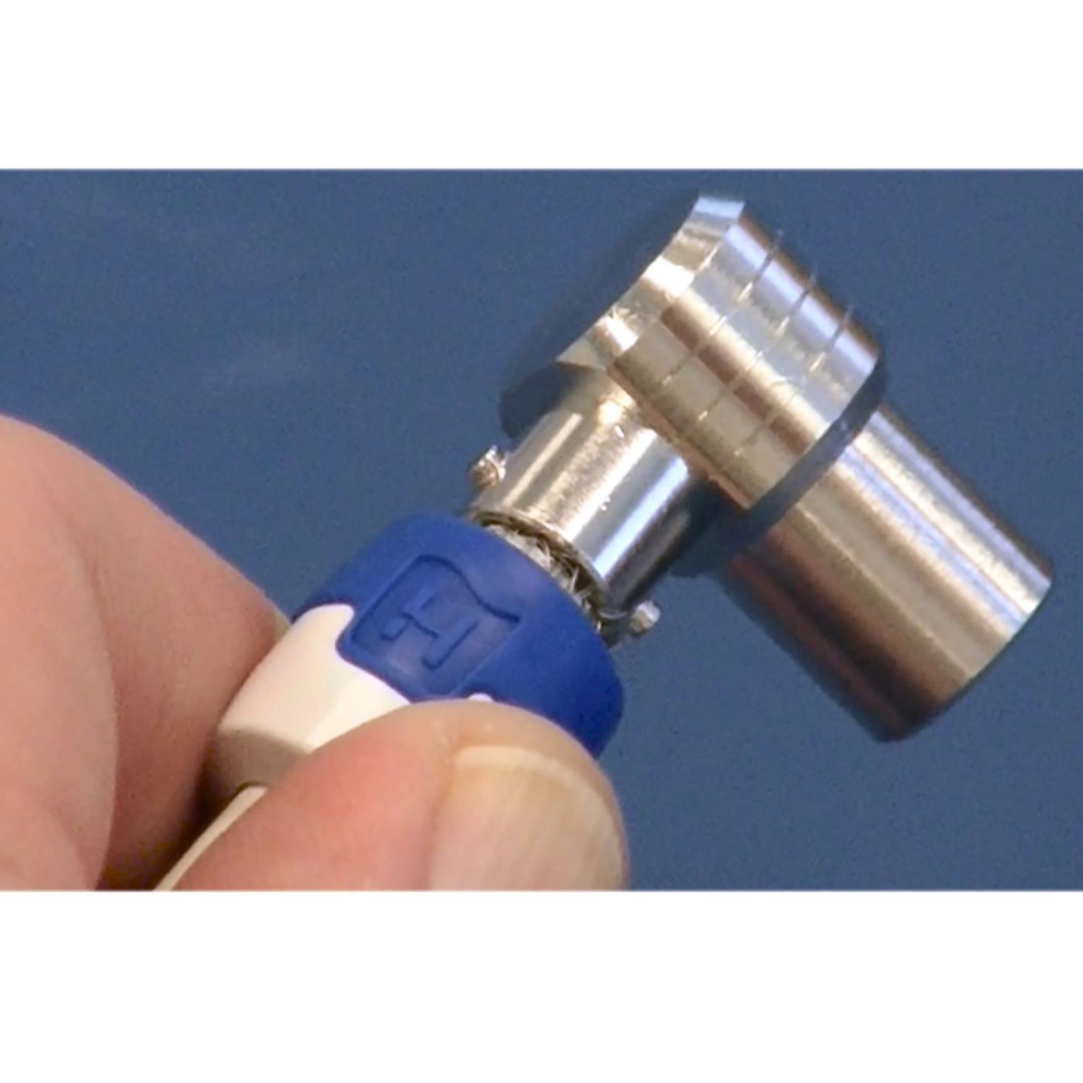

Sprietje Geplaatst: 16 november 2019 Geplaatst: 16 november 2019 Dit zijn goedgekeurde connectors: Hirschmann Multimedia B.V.: QFC 5 quickfix F-connector Kopp Benelux B.V.: 33367183 COAX aansluitset: 2x F-con haaks & COAX kabel met rechte F-cons 1,5m Technetix B.V.: CSI-IECM-RA+ male IEC connector CSI-IECF-RA+ female IEC connector CSI-PF-RA+ male F connector Zie Kabelkeur pdf: certificatenlijst Kabel Keur juli 2018.pdf
