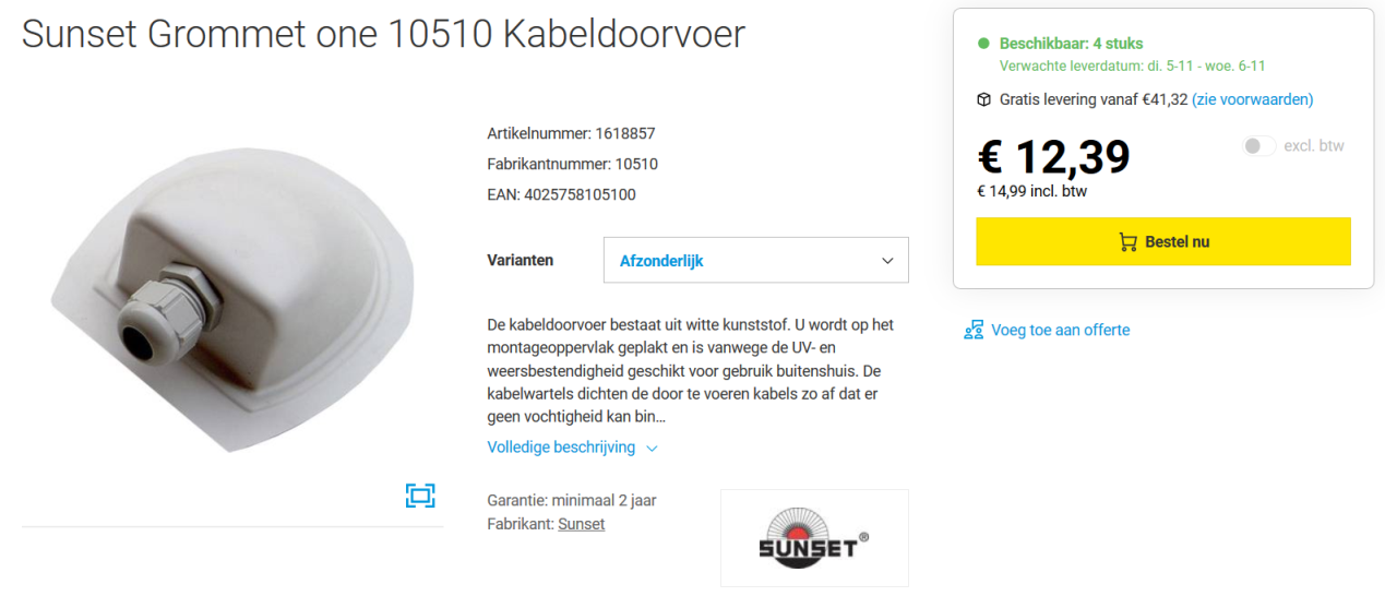

Remon1 Geplaatst: 3 november 2019 Geplaatst: 3 november 2019 (aangepast) Omdat Ziggo het zenderaanbod steeds verder uitkleedt en er twee satellietontvangers in mijn TV ingebouwd zitten en ik het zonde vind om deze niet te gebruiken, wil een een schotel aan de gevel hangen. De kabel moet ook ergens naar binnen. Het huis bestaat uit baksteen, een spouw en gewapend beton, máár onder het raamkozijn zit buiten een trespa plaat en binnen een grenen plaat (met daaraan een radiator). Omdat ik dat spul binnenkort toch open moet trekken vanwege nieuwe isolatie, kan ik gelijk een kabel doorvoeren. Hoe kan ik dit het beste doen. Simpelste is een gat boren en een kabel erdoorheen. Maar hoe maak ik dit waterdicht? De doorvoer zal zo'n 20 cm van de grond zijn. Nu kan ik wel met kit aan de gang, maar bestaan er ook specifiekere oplossingen? Ik zag wel iets voor caravans met een doosje met klepje met F-connectoren, maar dit zit er nogal fragiel uit en ik moet dan ook zagen in trespa wat nogal een lastig te verwerken materiaal is. Tips zijn welkom! 3 november 2019 aangepast door Remon1
Sprietje Geplaatst: 4 november 2019 Geplaatst: 4 november 2019 (aangepast) Welkom op dit forum Dit bijvoorbeeld, te koop bij een hele grote Duitse electronica webshop die in alle landen van Europa actief is. De rand is breed genoeg om hem eventueel ook met een paar schroefjes in de muur vast te zetten. Je kunt er ook een beetje siliconenkit tussen doen want de lijm die er standaard op zit zal op steen niet vast blijven zitten. Is er ook met een dubbele doorvoer. Je kunt ook de Lilie single 31613 kabeldoorvoer nemen, die is een stuk goedkoper. Denk je er aan dat je aan de voorgevel geen schotel mag hangen. 4 november 2019 aangepast door Sprietje
