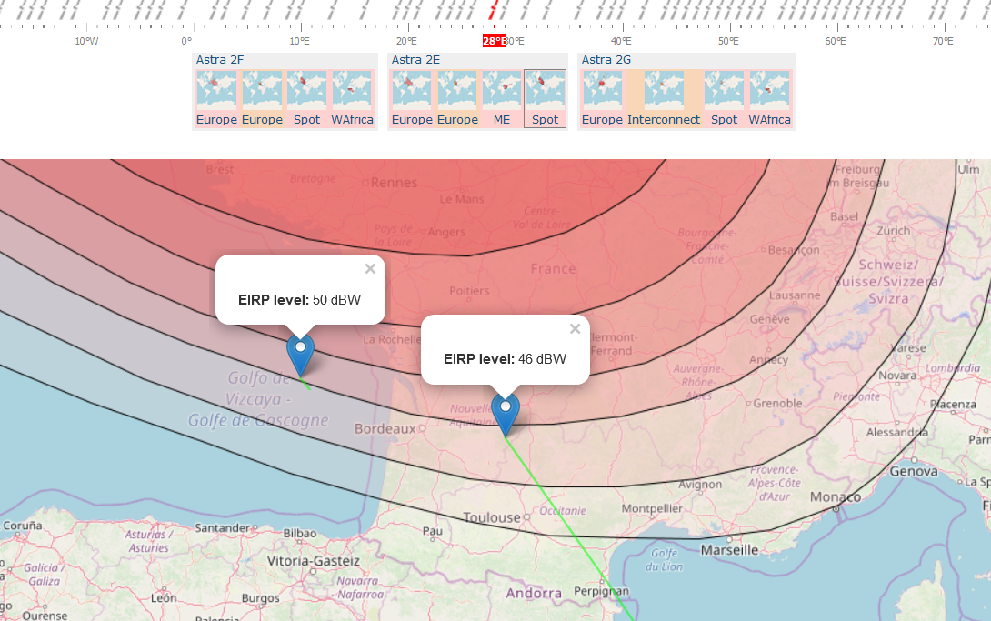

UK Ku-band spot beam
Jazeker, geen enkel probleem.
Bekijk de footprint eens op Satbeams: https://www.satbeams.com/footprints?beam=7492
Dan zie je dat je dat je voor de spotbeam van de Astra 2E tot net boven Bordeaux een veldsterkte hebt van 50dBW. Tot een flink stuk onder Bordeaux is de veldsterkte 46dBW maar het is natuurlijk niet zo, dat zodra je aan de rand bent van de lijn waar het 50dBW is, je daar vlak onder meteen 46dBW hebt. Nee dat verloopt geleidelijk aan. Als ik zeg dat je in Bordeaux 48dBW hebt, dan is dat zeker niet overdreven. Voor 48dBW heb je een schotel nodig van 60cm met niet te veel regenreserve en van 75cm met voldoende regenreserve. Een Triax 88 is 85cm breed dus ruim voldoende waarmee je zelfs met een flinke bui nog gewoon beeld zult hebben.

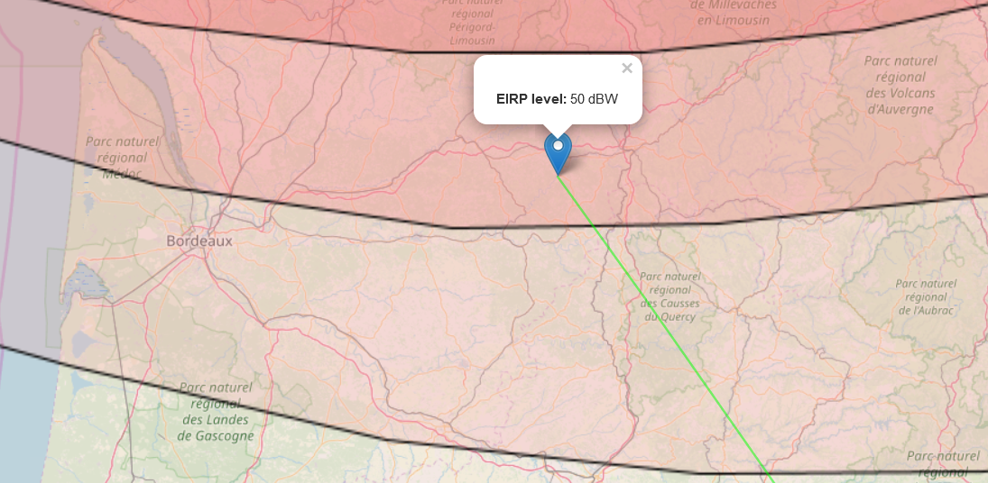

Ik heb 2 maanden gelden in Montignac, 150 km oostelijk van Bordeaux een 60 cm schotel geïnstalleerd voor de UK, geen enkel probleem!
Ik ben elders in Frankrijk en heb met een VisioSat G3+ (zie handtekening) prima ontvangst in het 50dBW gebied.
(alleen uitval ingeval van zware regen of sneeuw)
