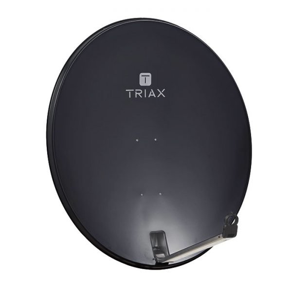

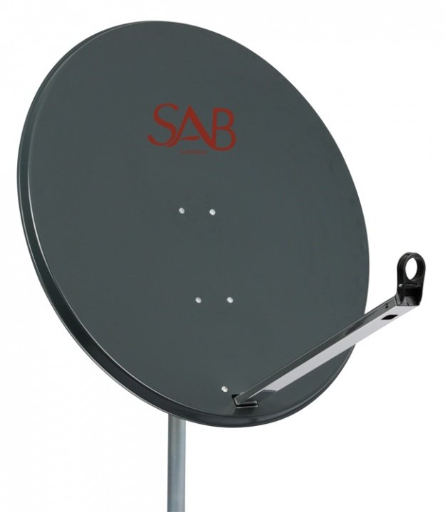

ik wil mijn Stab100 gaan voorzien van evt een nieuwe schotel, ik heb 2 schotels op het oog.
1 - Triax 88cm
2 - Sab 100cm
wil graag meningen van jullie horen wat de voor of nadelen zijn.

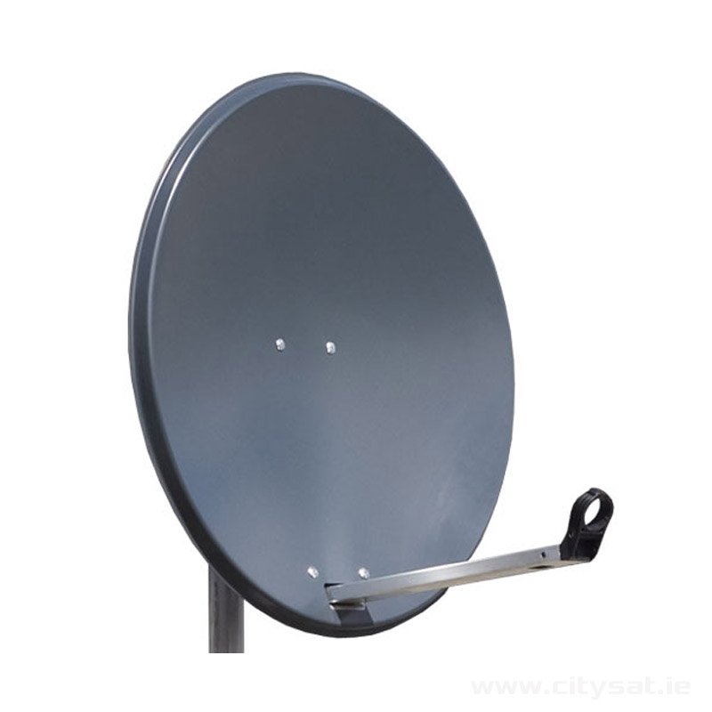

De tweede foto die je laat zie is geen SAB S97, dat is deze, zie bijlage.

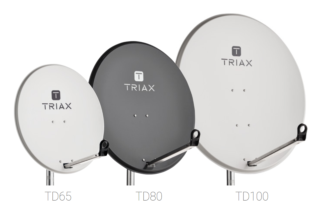

T.o.v. de nieuwe Triax TD100 zit er weinig verschil in, wel t.o.v. de Triax 88.

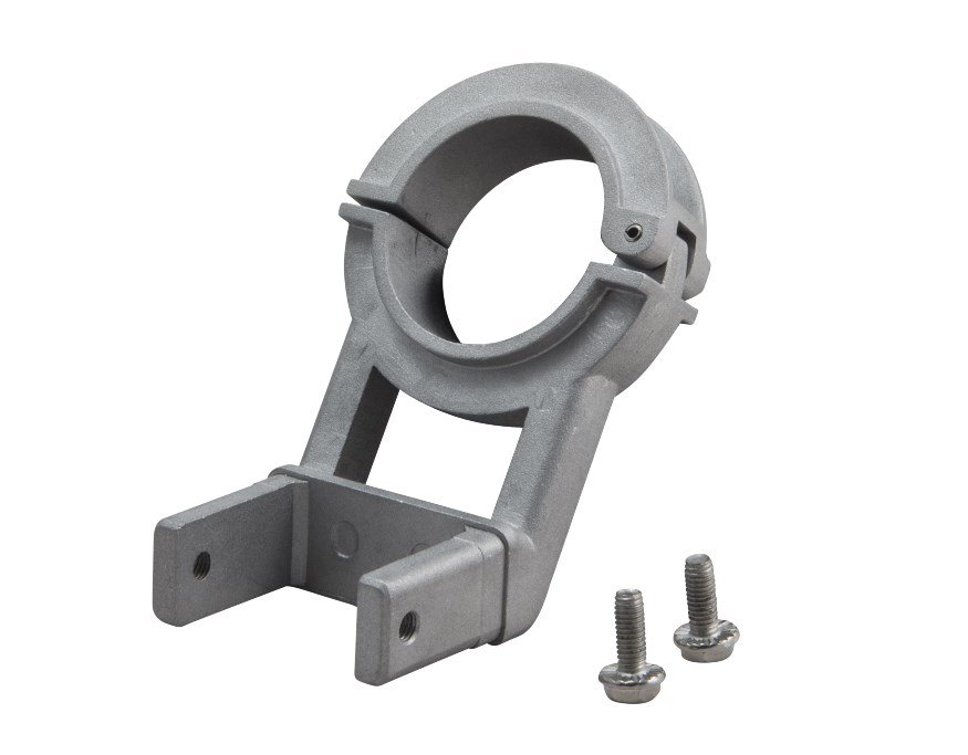

Bij een Triax TD100 kun je ook een aluminium lnb-houder nemen.
