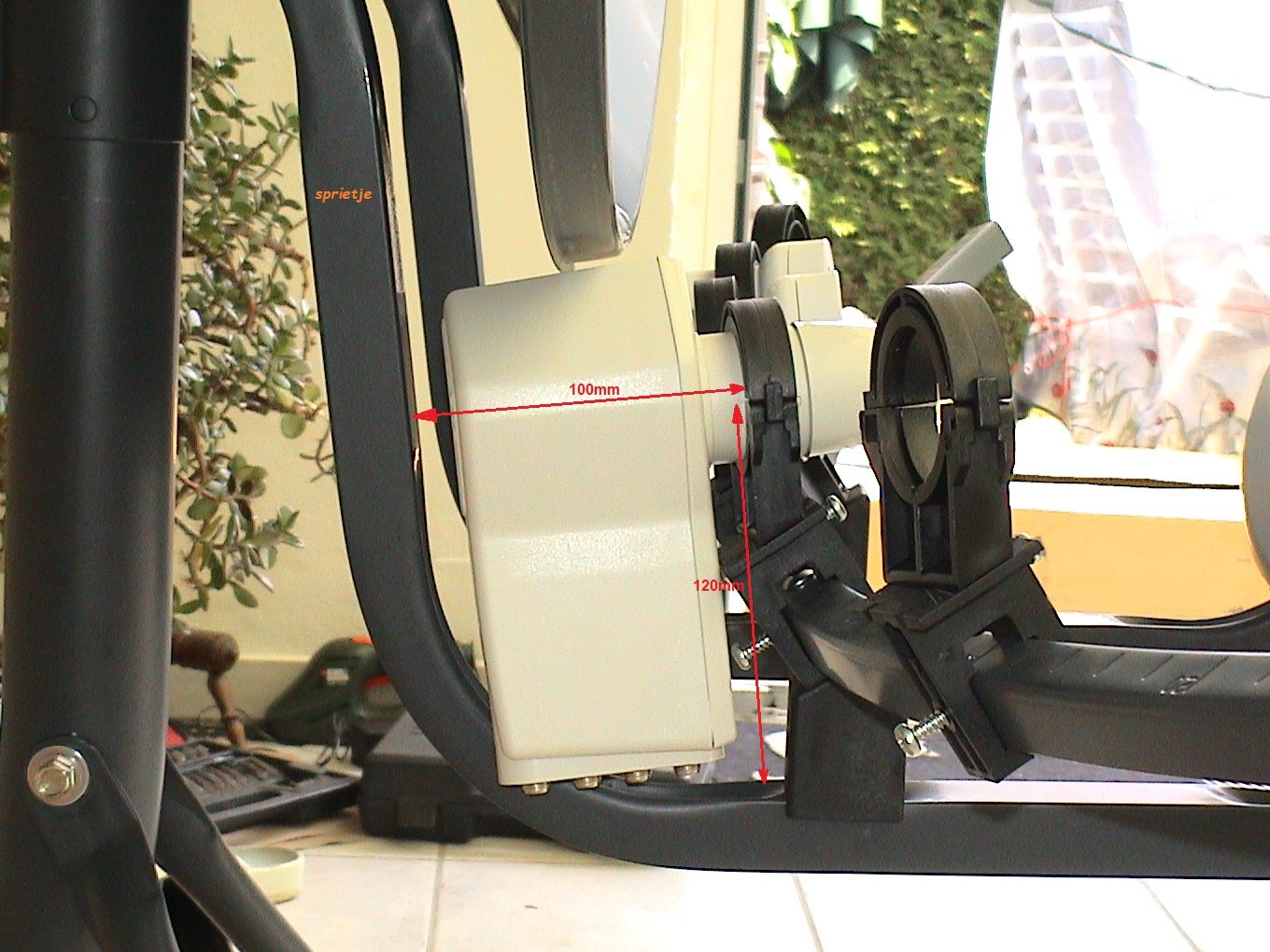

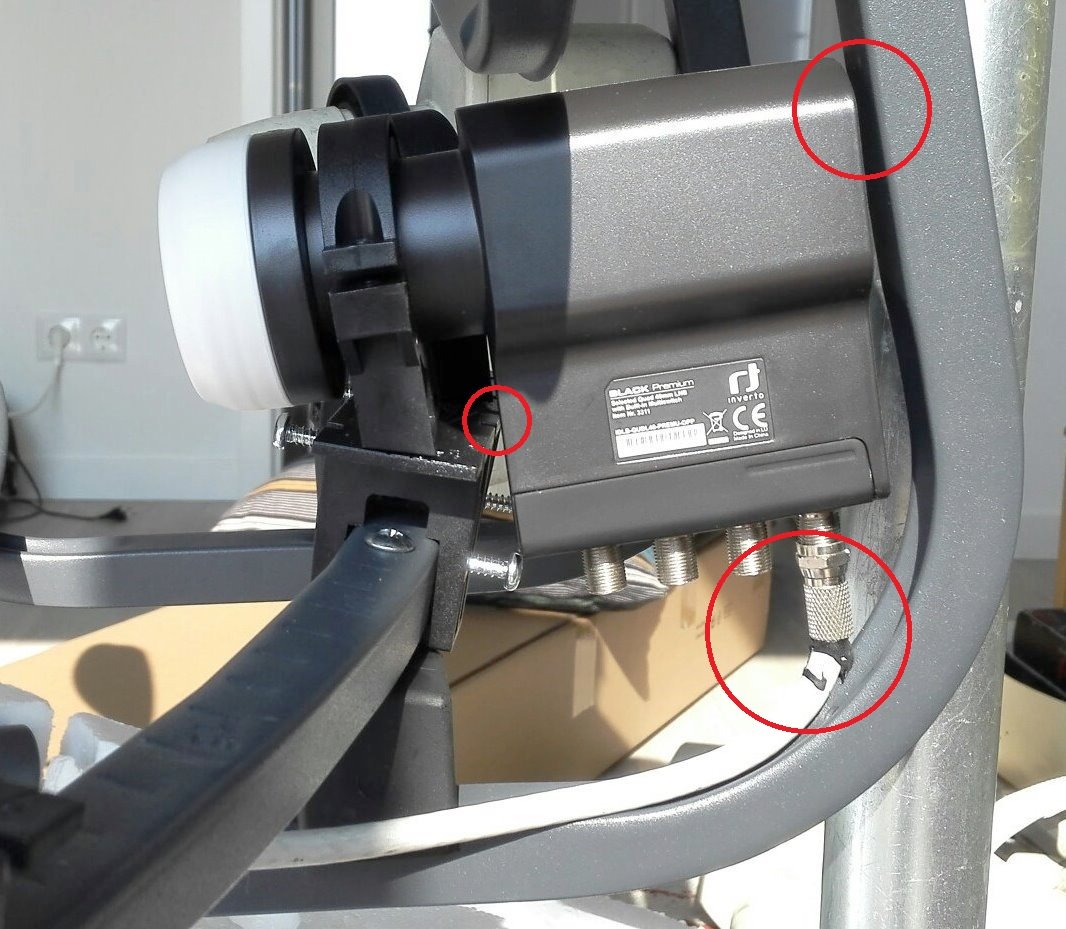

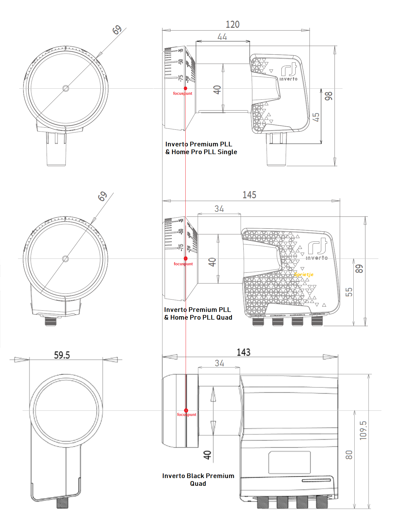

Sprietje Geplaatst: 15 december 2019 Geplaatst: 15 december 2019 Als je 32 aansluitingen wilt of 240 kan ook. Je hebt daarover niets opgegeven. Bij de keuze van een lnb moet je ook opletten dat de lnb's samen met de coaxaansluitingen passen bij de 2 steunen waar de hulpreflector aan gemonteerd is. Het is bijzonder vervelend als je de lnb niet kan plaatsen waar hij moet komen. Misschien heb je daar nu ook al wel last van gehad. Een goede lnb is de Inverto Premium PLL Quad. Die is maar 89mm hoog t.o.v, de Inverto Black Premium van 109,5mm. Dat is een verschil van 20mm waardoor je nooit problemen hebt met de twee steunen.
petry Geplaatst: 15 december 2019 Auteur Geplaatst: 15 december 2019 Heb aan 8 aansluitingen meer als voldoende. Betreffend de info van de lnb's, daar kan ik wat mee. Heb momenteel ook inverto's in mijn wavefielt, echter toendertijd geen problemen gehad. Denk dat ik nu de boot in was gegaan als jij me hier niet op attendeerde. Kan er dus van uit gaan, dat de inverto nog steeds een kwalitatief goed product is. Zal eens kijken in mijn pmstreken, wie wat kan leveren. Thanks voor de info. Petry. Soms zie ik het licht......Mits ik niet vergeet de lamp aan te maken!!!!!

moonchild Geplaatst: 15 december 2019 Geplaatst: 15 december 2019 1 uur geleden, Sprietje zei: Een goede lnb is de Inverto Premium PLL Quad. onder de tekeningen staat ook quad, ok de afmetingen zijn identiek bij quad/quattro maar een noob kan dan de fout ingaan Nederlands Transplantatie Verbond adviseerd: draag geen fietshelm! VU+ Duo 4K SE BT met openpli 8.2
