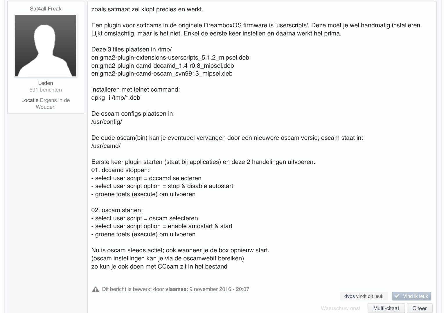

Ik doe dit met het programma Userscript van OoZoon... Hiermee plaats je OScam en disable je de ingebouwde dccamd.... Er zijn vele manieren.. Voorbeeld gaat uit van mipsel boxen. De DM920 heeft uiteraard de armhf versies nodig...
aangepast door Mimisiku

dccamd zit standaard in alle Dream images. Het is een zogenaamde 'hook' software. Puur om te laten zien hoe je een softcam in de firmware kunt gebruiken..
Je had zelfs gewoon een oscam binary kunnen hernoemen naar dccamd en dan naar /usr/bin kopieëren. Rechten op 755 zetten. De oscam configuratie bestanden in /etc/tuxbox/config/oscam...
De userscript plugin heeft een GUI die het wat makkelijker maakt. Er is helemaal geen exhorbitante plugin nodig voor een softcaminstallatie.

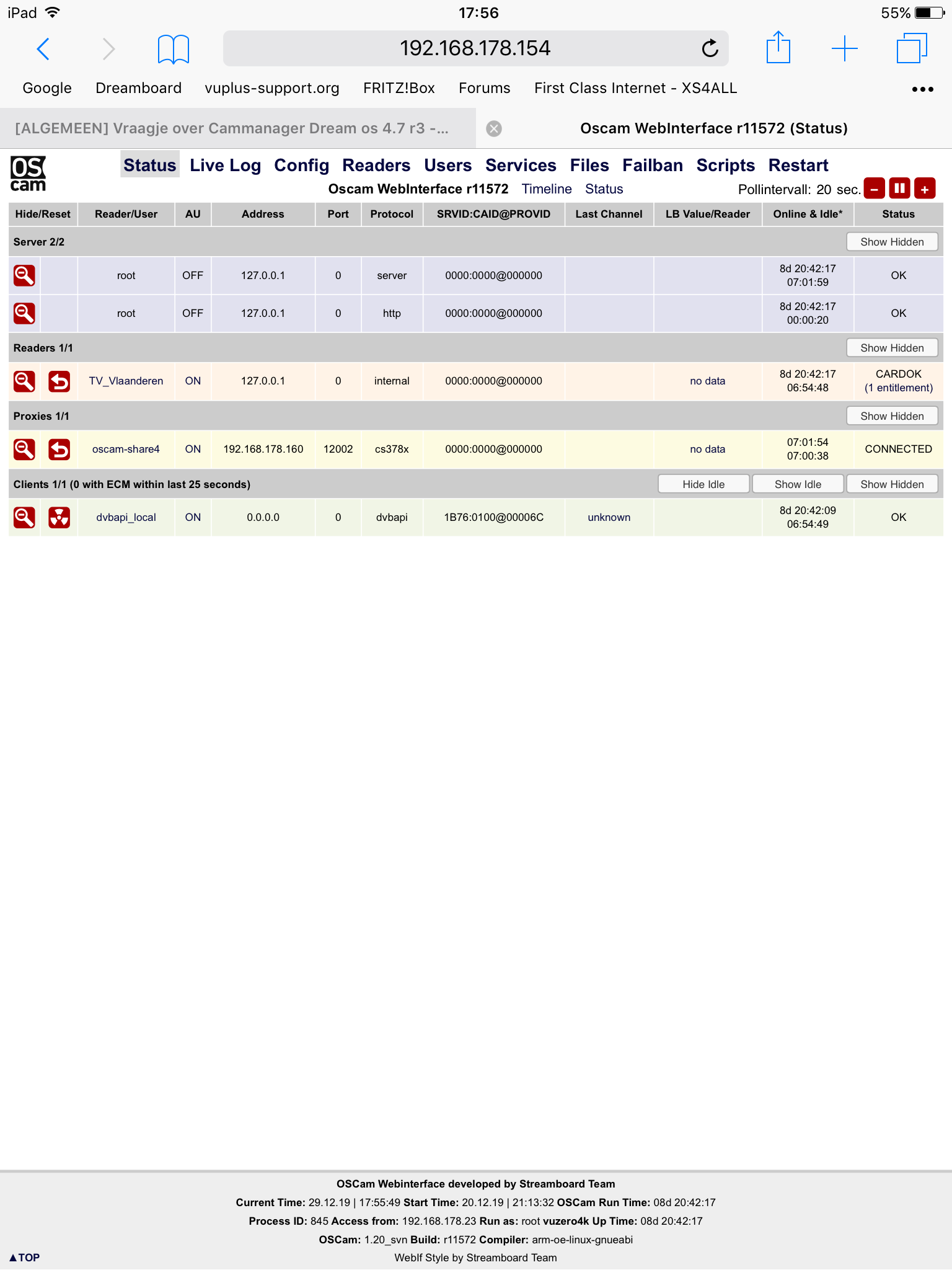

Het vreemde fenomeen was ook als ik oscam met telnet start en terminal van de pc uitzette
onderbrak vie de oscam ook en schakelde die uit..

Ik hoop dat mensen er wat aan hebben, oja wel even een backup maken van je oude config van oscam en in /etc/tucbox/config zetten en alle instellingen even nalopen, dan moet het werken
Het enigste wat ik al eerder had is dat de ziggo pas geen entiteiten meer geeft terwijl ik de melding card ok krijgt in oscam webif, bij cccam heb ik hetzelfde geen entiteiten meer, hier ben ik nog even niet uit, maar lezen doet
wonderen ( i hope) .....
