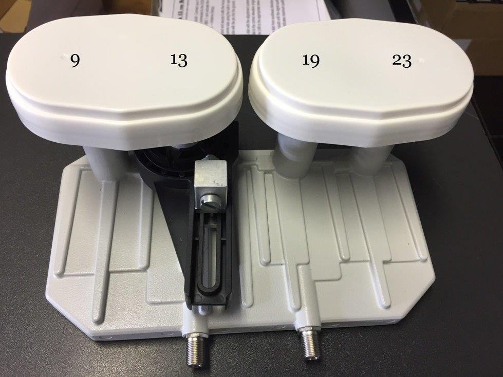

Ik stuit op een vreemd probleem, heb een M7 quad feed lnb, wat op zich al zeldzaam is, gebruik hem in Italië op een 80cm schotel. Om op alle 4 de satellieten ontvangst te hebben moet je hier heel fijn uitrichten. Wat nu zeer vreemd is, als er maar 1 decoder aangesloten is dan is de ontvangst tamelijk goed, vanaf ik er een tweede apparaat aan hang op de 2de uitgang op de lnb gaat de signaalkwaliteit merkelijk achteruit, daalt met enkele procenten met blokvorming tot gevolg... Ik vind het maar vreemd, die 2de uitgang kan toch niet storen op de 1ste ofwel dan?

een Quad LNB, in combinatie met de schotelmaat is gebonden aan een bepaalde locatie.
Ga je 1.000 km naar het zuiden kloppen de onderlinge afstanden van de 4 koppen niet meer, en wordt het afstellen op alle 4 de satelliet posities voor maximaal signaal nagenoeg onmogelijk.
Het signaal zal wel erg zwak zijn waardoor je signaalverschil krijgt bij een tweede aansluiting.
De quad-feed lnb van Inverto past alleen maar op een schotel van 70cm breed en 78 cm hoog zoals een Triax 78 of de nieuwe Triax 80 en overeenkomstige schotels. Welke schotel heb je precies?
Heel belangrijk bij 4 koppen naast elkaar is dat de schuinte juist wordt ingesteld en dat is plaats afhankelijk.
Waar zit je in Italië? Is het een vaste opstelling of een camping opstelling?
Bij welke satelliet heb je last van blokvorming?
