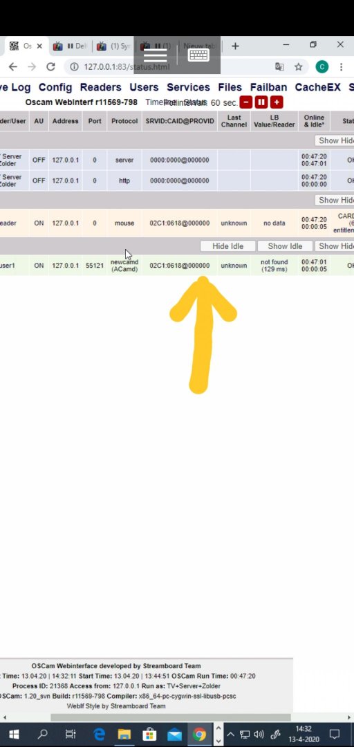

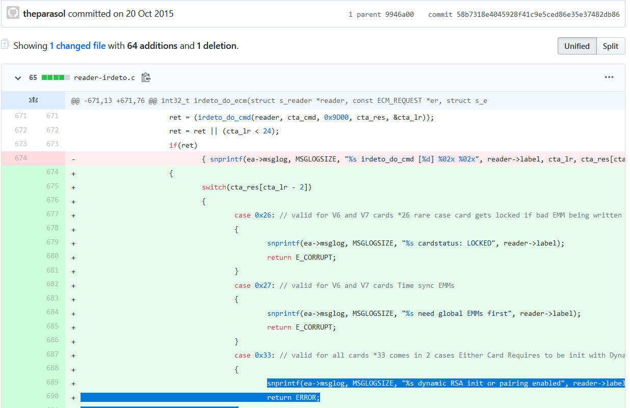

cassius4388 Geplaatst: 11 april 2020 Auteur Geplaatst: 11 april 2020 ik ben inmiddels wat verder. Ik gebruik dvblink als tv server software en acamd als plugin. acamd maakt nu verbinding met oscam maar oscam geeft de volgende melding: 020/04/11 15:32:36 5076B0F2 c (ecm) user1 (0618@000000/0000/006C/50:E2E847A4FA7B2E3CE7E01139D0FED4DC): not found (125 ms) by reader (reader dynamic RSA init or) 2020/04/11 15:32:36 5076B0F2 c (ecm) user1 (0618@000000/0000/006C/50:E2E847A4FA7B2E3CE7E01139D0FED4DC): not found (1 ms) by reader 2020/04/11 15:32:47 5076B0F2 c (ecm) user1 (0618@000000/0000/006C/50:F4A241A69D3FAB14CC0F4EC52248FD4E): not found (131 ms) by reader (reader dynamic RSA init or) 2020/04/11 15:32:58 5076B0F2 c (ecm) user1 (0618@000000/0000/006C/50:1EF43790B348C49F1EDC9CFC5C97AA11): not found (131 ms) by reader (reader dynamic RSA init or) Voor de rest herkend hij wel de kaart en wacht op verzoeken.

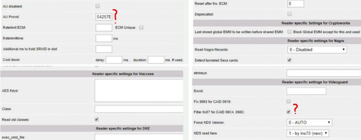

Mimisiku Geplaatst: 11 april 2020 Geplaatst: 11 april 2020 RSA en boxkey vergeten in te vullen in je reader... Afscheid….. Nog een paar maandjes te gaan…
cassius4388 Geplaatst: 11 april 2020 Auteur Geplaatst: 11 april 2020 Nee die staan erin en volgens mij de goeie weet het niet 100%
