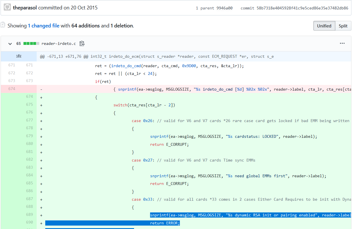

1 uur terug, adri zei:
Zoals de foutmelding al zegt.
BoxKey of RSA is niet correct.
Dat lijkt me inderdaad het eerste probleem wat hij moet oplossen.
En  post een volledige log liefst van die oscam op de E2 box. De reader heeft er niks mee te maken want de kaart wordt gewoon gelezen dus dat is niet het probleem. En je moet ALTIJD in de reader instellingen de juiste CAID en PROV ID's invullen, dat het soms ook zonder werkt is leuk maar niet de juiste handelswijze want niet alle aanvragen worden op dezelfde manier naar de server verstuurd, is afhankelijk van de client en het gebruikte protocol.
De CHIDS hoef je NIET in te vullen want dat zorgt er alleen voor dat aanvragen op chids die de kaart niet heeft de kaart niet meer kunnen bereiken, dus eigenlijk filter je dan aanvragen weg. Dat is vooral leuk als  kaart druk wordt bevraagd en je de CW tijden een beetje laag wilt houden.
Mijn advies is om het eerst werkend te krijgen op een enigma2 box met oscam en ik vermoed in tegenstelling tot wat Daan zegt dat het ook wel kan werken met CCcam mits je weet wat je doet. En sowieso werkt CCcam altijd als client.  In ieder geval als het op de E2 box werkt dan pas testen met je TV Headend want anders ga je er nooit uitkomen.

Dit is een volledig log als ik een gecodeerd kanaal afstem. ID's zijn weggehaald.
Volgens mij heeft het inderdaad met RSA te maken maar die zijn goed. Ik heb ze vergeleken met Daan.
Zet die PMT eens op 0 dan oscam herstarten.

3 uren geleden, cassius4388 zei:
plain dvbapi-client rejected (dvbapi disabled account)
ja ik zie nog steeds die newcamD die helemaal niet behoort bij het testen of de kaart met de dvbapi werkt
  • 2020/04/19 12:32:12 00000000 s (net) cs378x: initialized (fd=3, port=12005)
  • 2020/04/19 12:32:12 00000000 s (net) newcamd: initialized (fd=4, port=15050)

Op 19-4-2020 om 01:15, Codx zei:
volgens mij hebben we het over twee soorten Delta kaarten
en jou RSA is anders dan die je gebruikt van Daan
de foutmelding vond ik ook hier bij werk van theparasol
Wouldn't It Be Good
Nik Kershaw
Delta Kaart gebruikers benaderen...
overigens er staat ook bij dat er een foute EMM de kaart in de fout kan zetten
misschien helpt een activatie aanvragen via je provider zijn website
Wouldn't It Be Good
Nik Kershaw
6 uren geleden, Tonskidutch zei:
Dit maakt niks uit voor de werking.
5 uren geleden, Tonskidutch zei:
en waarom is au off?
die moet toch aan zijn
Ook AU off is niet belangrijk, althans niet om direct beeld te krijgen gezien de kaart up2date is.
Hij moet eerst de juiste camkey/camdata  (in oscam bk/rsa) combinatie hebben voor deze delta kaarten.
