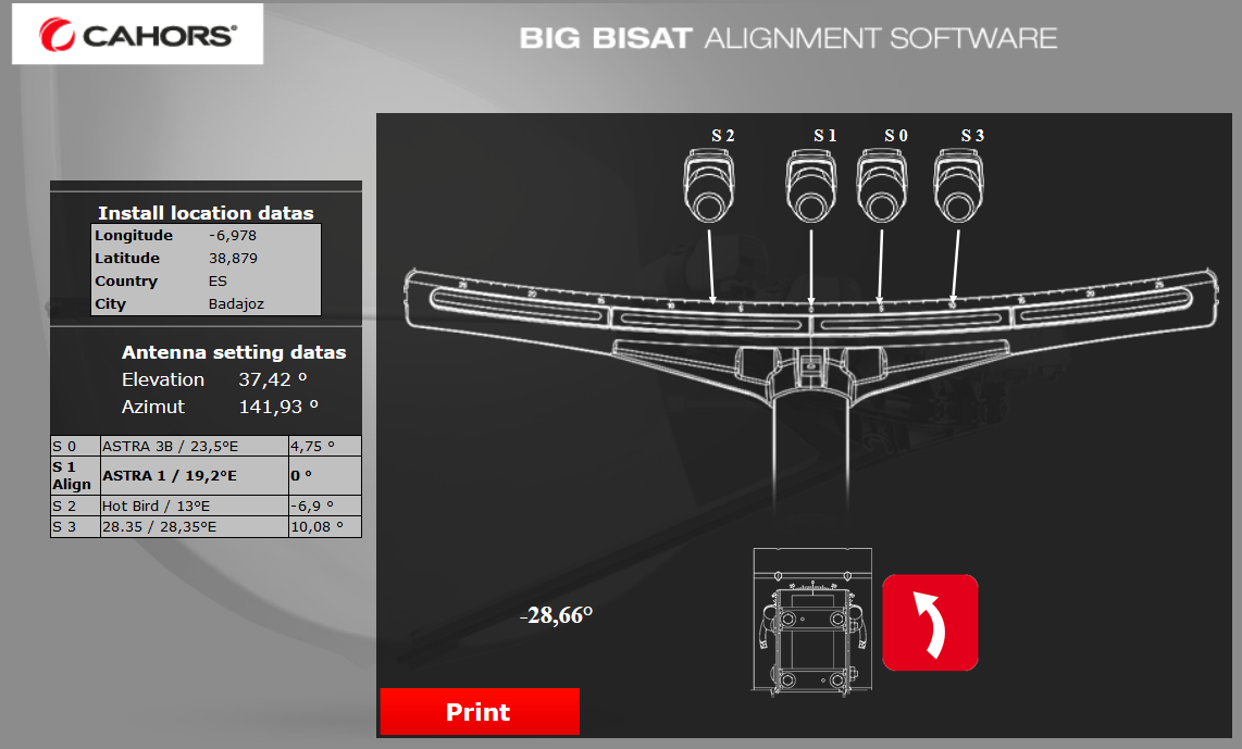

Ik ben woonachtig in het centrum-westen van Spanje (regio Badajoz) en heb een BigBisat met 4 twin-LNB's welke eigenlijk nooit degelijk is afgesteld en waarvan ik nu eens werk wil maken.
Heb ik bovenstaande uitleg goed begrepen als ik volgende frequenties gebruik:
Hotbird 13 - 10815H, DVB-S, SR 27500, fec 5/6
Astra 19,2  - 10744H, DVB-S, SR 22000, fec 5/6
Astra 23,5  - 12168V, DVB-S, SR 27500, fec 3/4
Astra 28,2 - 11224V, DVB-S, SR 23000, fec 2/3
Dank bijvoorbaat.

Hallo Sprietje,
Allereerst bedankt voor uw reactie.
De huidige instelling is met de natte vinger gedaan, met resultaat
Astra 23,5 en 19,2 zijn redelijk (signaal 45-50, kwaliteit 35-45) maar Astra 28,2 en Hotbird 13 is een ramp.
Nu heb ik een satfinder Xsarius HD easy zodat ik het zootje eens degelijk kan afstellen.
Na veel lezen hieromtrent, heb ik de berekening gemaakt volgens uw duidelijke en gewaardeerde uitleg in een ouder topic door toevoeging van de denkbeeldige satelliet 20,66.
Enige onzekerheid is de instelling van de satfinder voor Astra 28,2.
Cahors Big Bisat - 4x Relook twin-LNB's
M7 MP-201 kreng

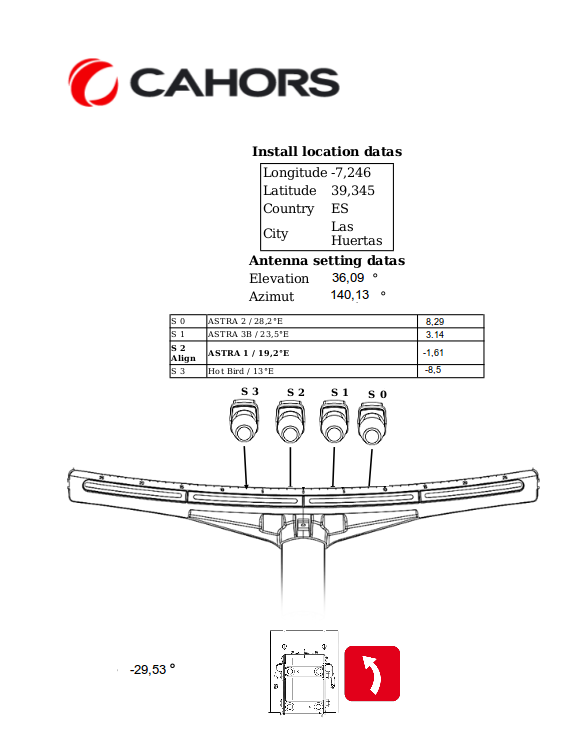

Beste JPW
Goed te horen dat de waardes van de eerste snelle afstelling waren want dat moet beter kunnen.
Het verschil tussen de positie 28,2 of 28,35 is veel meer dan 0,05°. Het is 0,16° en dat verschil is wel degelijk te meten. De positie van de Astra 28,35-lnb op de rail is dus 8,29 + 0,16 = 8,45. Dan zitten de lnb's ook weer nagenoeg in het midden, 8,45 van het midden voor de Astra 28,35 en 8,50 uit het midden voor de Hotbird.
Een paar tips bij het afstellen:
Je gaat de schotel uitrichten op de Astra 19,2. Die komt bij je het sterkste door van allemaal. Het is van het grootste belang dat je de schotel daar optimaal op afstelt. Wijkt de elevatie van de schotel wat af, dan wijkt die voor de overige satellieten ook af en dan is niet meer bij te stellen. Je zou voor de buitenste satelliet, bijv. de Hotbird nog wel beter kunnen krijgen door de schotelskew iets aan te passen maar dan wordt de ontvangst van de Astra 2 nog slechter want daarvan gaat de elevatie dan juist nog slechter worden.
Voor het optimaal afstellen van de schotel op de Astra 19,2 zou ik juist geen makkelijk te ontvangen transponder nemen maar een moeilijke, namelijk 11171H, DVB-S2, 8PSK, SR 22.000, fec 3/4. Daar zit de vrij te ontvangen zender CNBC Europe op. Deze is ook terug te vinden in de zenderlijst van Canal Digitaal op positie 84. Richt daar dus de schotel eerst optimaal op uit met de schotelskew ingesteld op -29,5°. Daarna kun je de overige 3 lnb's nog finetunen op de rail al verwacht ik niet dat je daar nog veel winst mee kunt behalen.

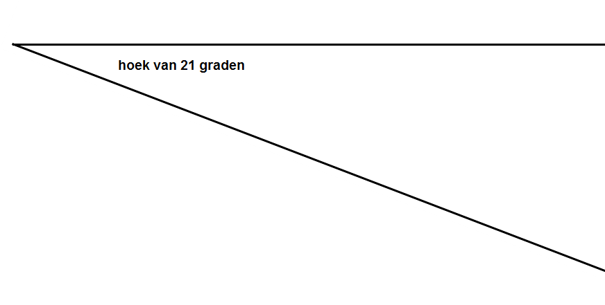

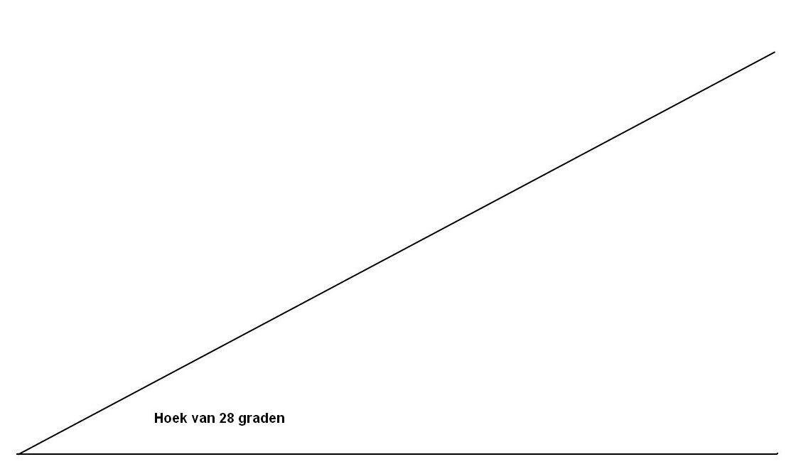

Met de lnb-skew kun je wel winst behalen. De berekende skew-waardes zijn:
Hotbird 13 = -20°
Astra 19,2 = -21°
Astra 23,5 = -25°
Astra 28,2 = -28°
Let op deze waardes zijn t.o.v. verticaal, niet t.o.v. de rail.
Met de signaalmeter die je hebt kun je controleren of je nog een iets beter signaal kunt krijgen.
Voor de overige satellieten kun je de transponderspecificaties gebruiken die je zelf al opgegeven had.

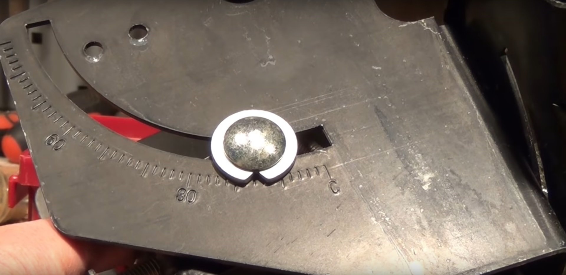

De Big Bisat is ook een offsetschotel. De elevatie instelling is af te lezen op de schaalverdeling naast de instelsleuf.
Als je me via een privebericht de coördinaten even op geeft, dan maak ik voor je de berekening.
