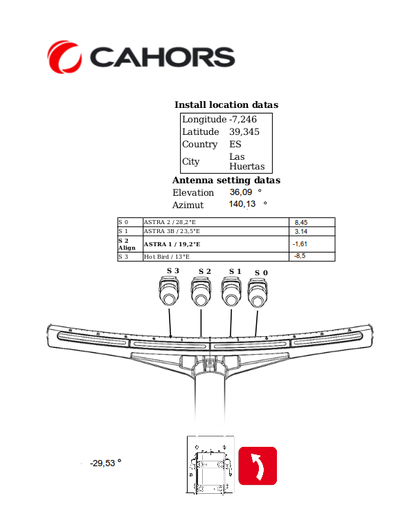

Ik heb de BigBisat, dus schotelskew verstelbaar.
Echter, de uitrichting gebeurd op Astra 19,2  op -1,61 graden (zie bijlage)
Moet ik nu eerst de LNB op 0 graden zetten voor de uitrichting, of op -1,61?

Ja, je moet hem uitrichten met een lnb die op positie "nul" op de rail staat maar dan moet je niet de tijd nemen van de Astra 19,2 maar van 19,2+1,6= 20,8° oost in de calculator van Jens T.Satre.
Je moet dus bij "Satellite Position" eerst de invulvakjes leeg moeten maken en dan in het eerste vakje 20.8 in moeten vullen, dan ergens op het witte vlak buiten de vakjes moeten klikken om de juiste local time te krijgen.
Heb je de schotel uitgericht met de zon en de lnb van de Astra 19,2 weer op zijn plaats gezet en de schotelskew weer goed gezet, ga dan niet meteen aan de schotel draaien maar ga eerst de elevatie wat bij stellen totdat je beeld hebt. Zorg dat je een markering hebt gemaakt op de mast en klembeugel zodat je het uitrichtpunt altijd terug kunt vinden.

OK Sprietje, is idd 17 min later, ga ermee aan de slag 👍.
