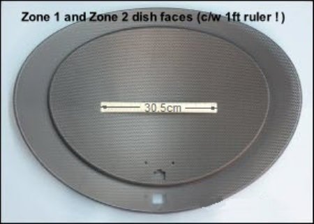

Klopt helemaal wat a33 zegt. Kijk maar eens naar die kleine SKY zone 1 schoteltjes. Het signaal in de UK is enorm sterk. Wat wil je ook anders als ze al het vermogen van een transponder die normaal gebruikt wordt om heel Europa en nog verder mee te bestrijken alleen maar gebruiken om de UK van signaal te voorzien. Met die grote veldsterkte kun je met gemak een schotel gebruiken van 36cm breed en 40cm hoog zonder rand (39x43cm met rand). Maar ja, de Badr staat maar op 2,2° afstand en zo'n klein schoteltje heeft een hele grote openingshoek waardoor de Badr stoort. Daarom hebben ze de schotel een stuk breder gemaakt (59x43cm) zodat hij op de Clarkebeld een kleinere openingshoek heeft.

De openingshoek is de hoek waarbij het signaal 3dB is afgevallen en deze wordt kleiner naar mate de schotel groter is. Maar, dit heeft niets met het passen van duo-lnb's of monoblocken te maken. Het passen hiervan heeft te maken met hoe ver zo'n monoblock van de schotel af staat. Immers, als de afstand 2x zo groot is, is de hoek tussen de 2 koppen 2x zo klein.
Maar het klopt dat de CD-duo-lnb te gebruiken is om de 26e en 28,2e te ontvangen op een schotel van 115cm.
Een schotel van 115cm is ongeveer 2x zo groot als een schotel van 64cm en de ontvangsthoek tussen de 2 satellieten 26e en 28,2e (2,2°) is ongeveer 2x zo klein als tussen 19,2e en 23,5e (4,3°).
