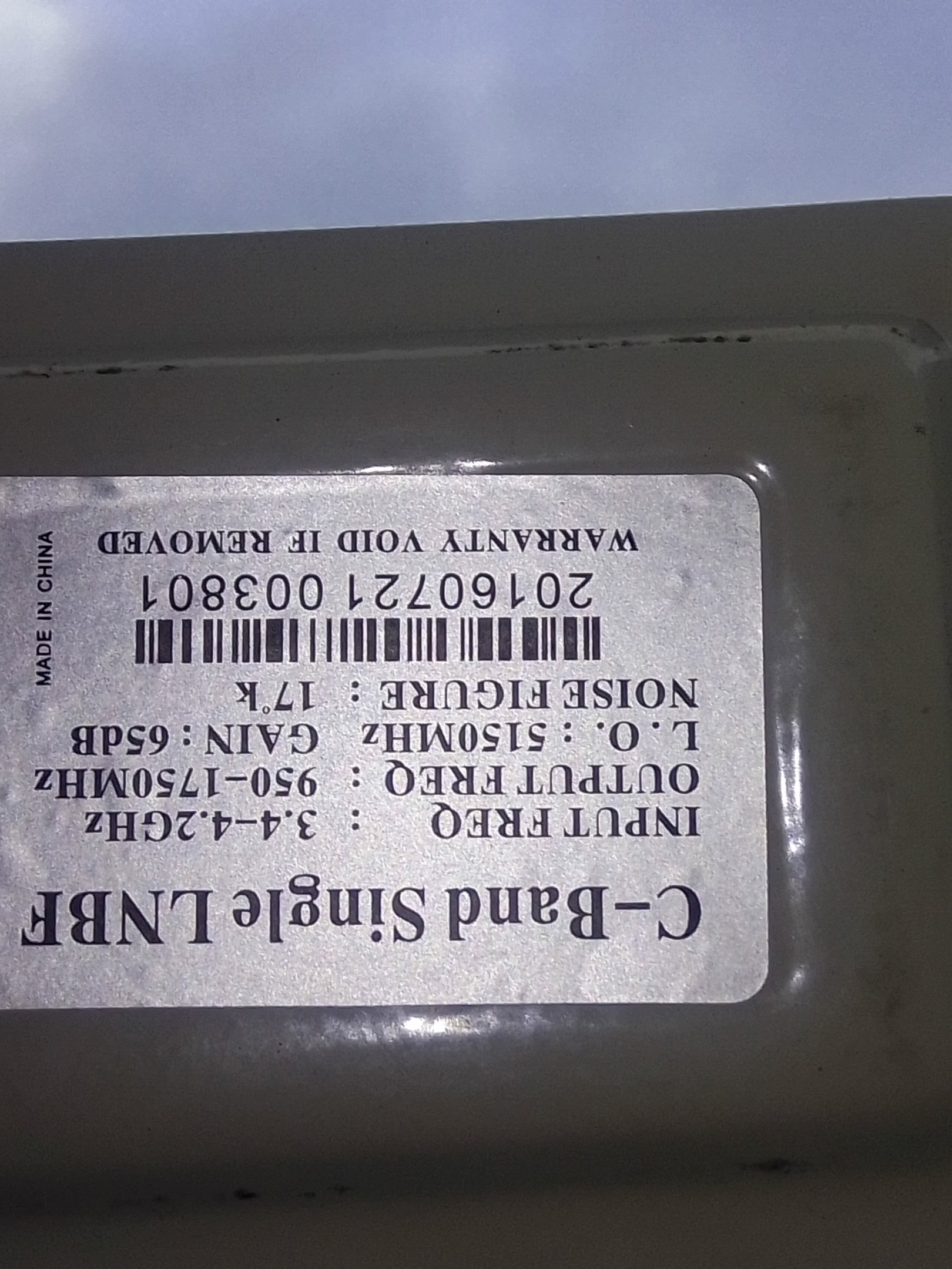

3lnb type =is een single  ok
4 low freq=? 5150 de laagste op de meter

Bij deze satelliet zijn de polariteiten Lc en Rc , belangrijk ivm de juiste C-band LNB !!

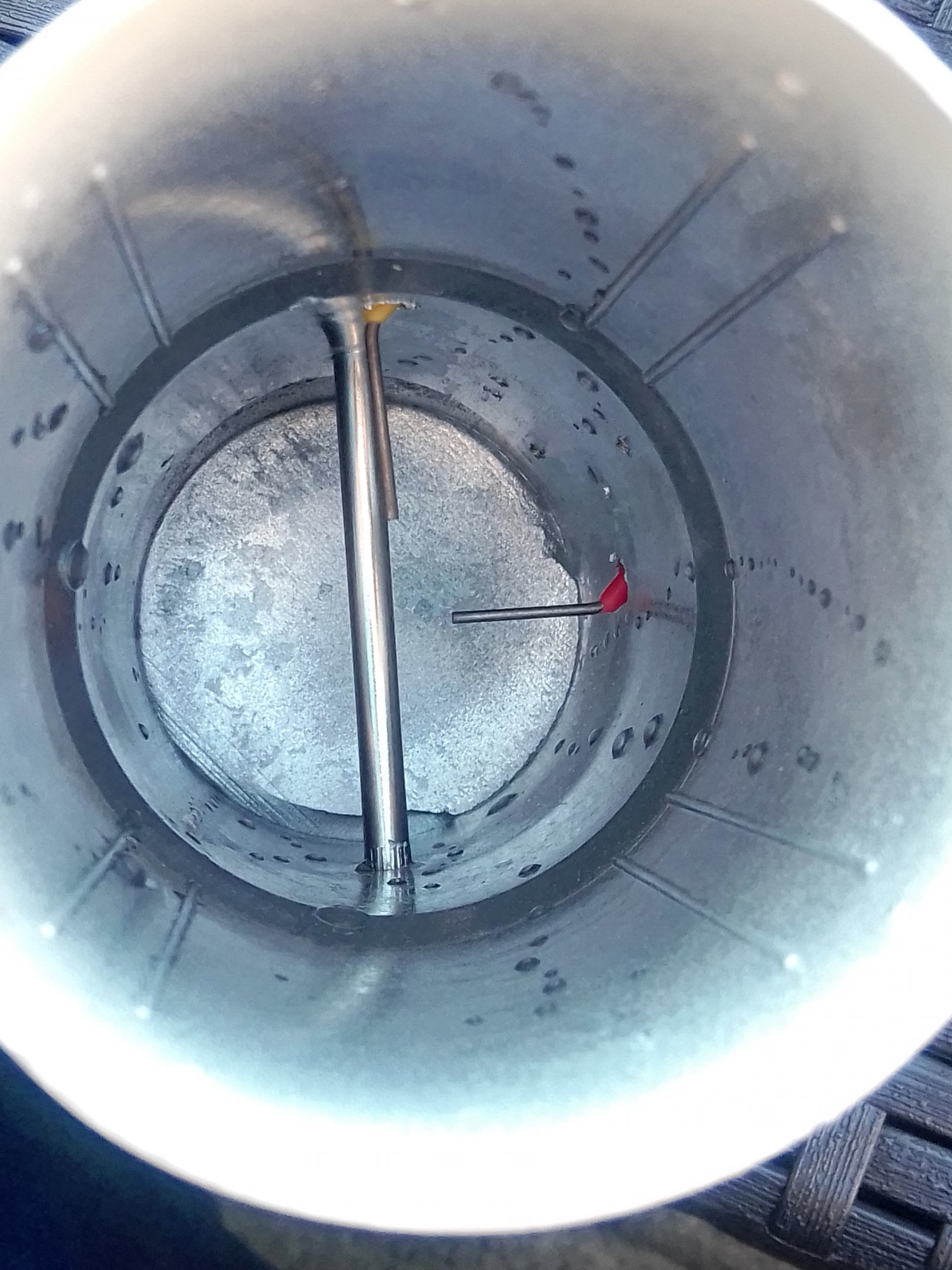

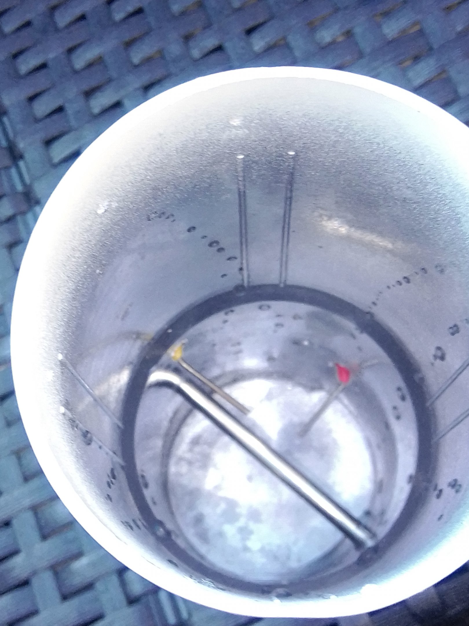

ik kwam ergens op internet een post van iemand tegen  die gaf op om horizontaal in tevoeren voor r pol en vertikaal  voor l pol . zag dat op kingofsat r pol was aangegeven dus heb ik die maar ingevoerd
Dan heeft diegene de dielectrum plaat 90º verkeerd in de lnb steken (hiervan heb ik je in jouw ander topic om een foto gevraagd)
RHc instellen d.m.v. Vert. kiezen , LHc door Hor.
nou dat klopt trust tussen de stress en vele info die op mij af kwam had ik wat kortsluiting in de hersenpan😂maar bij deze zal ik laten zien wat ik gekocht heb.
