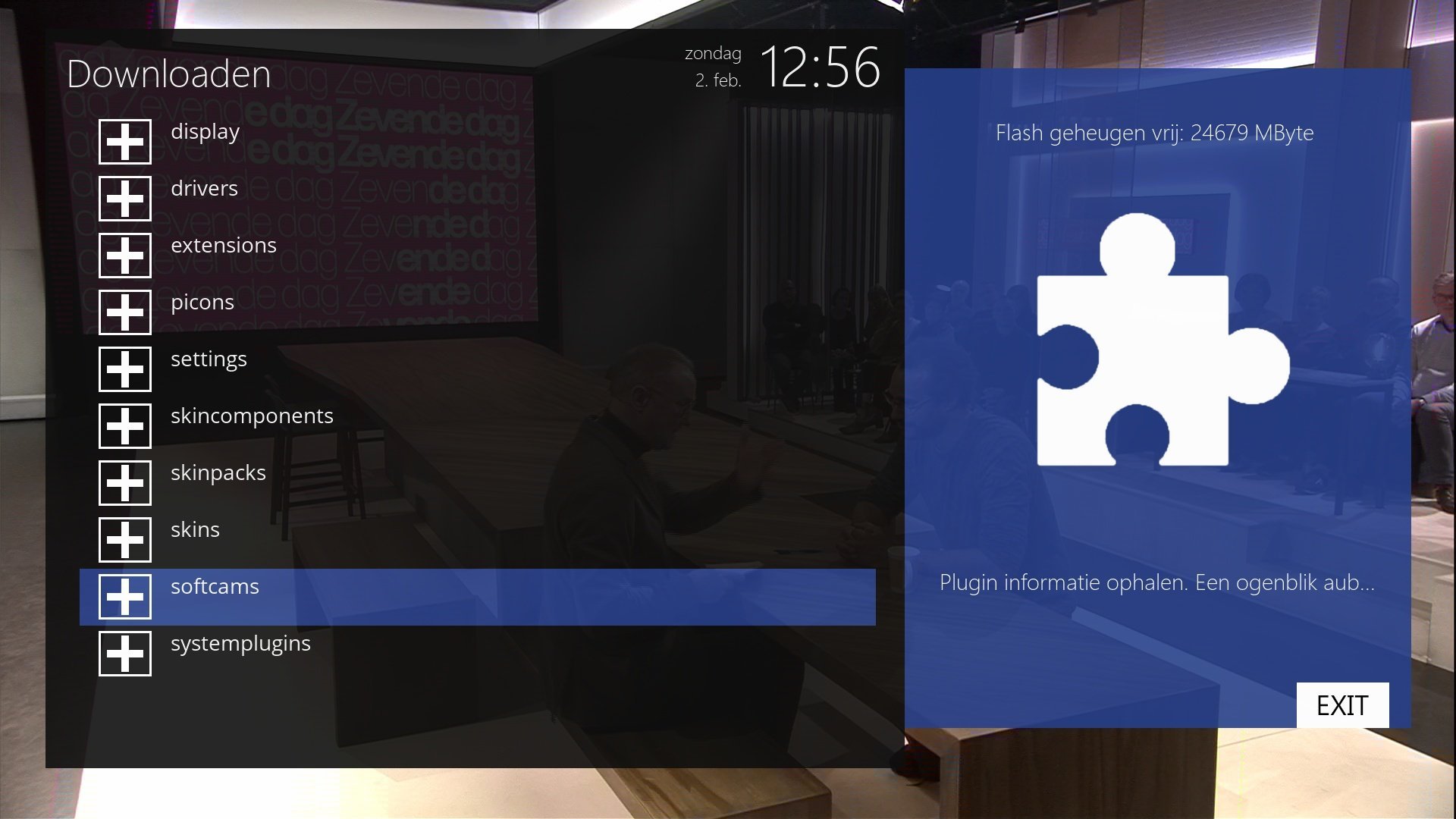

hvdh Geplaatst: 27 juni 2020 Geplaatst: 27 juni 2020 (aangepast) Ik gebruik al vele jaren een Xtrend ET8500 met openATV 5.3, de versie van 24 dec 2016 die nog net CI+ ondersteund (HD+ CAM in mijn geval). Ik heb ook altijd een ORF kaartje in het kaartslot. Om het slot actief te hebben had ik Oscam geinstalleerd. Door een menu bedieningsfout fout heb ik recent een software update gedaan, waardoor de CI+ ondersteuning niet meer werkte. Alle software van 4 jaar geleden heb ik nog, en heb openatv 5.3 en de HD+ ondersteuning weer werkend. Maar Oscam krijg ik (nu 4 jaar later) niet meer geinstalleerd. De softcam-feed-mipsel_1.0_all.ipk (of enkele andere mipsel ipk's) installeert wel. Maar vervolgens is er in het "Downloadable plugins" menu geen softcam optie bijgekomen. Dus kan geen Oscam downloaden Zie ik nu iets over het hoofd, of werkt e.e.a. na al die jaren niet meer zoals toen? 27 juni 2020 aangepast door hvdh Dr.HD F16, TBS 5927, ET 8500, T-55 voor 9/13/19/23/28/39/42/45°O, Technisat 52/53°O, Laminas 120cm 1°W...68°O.

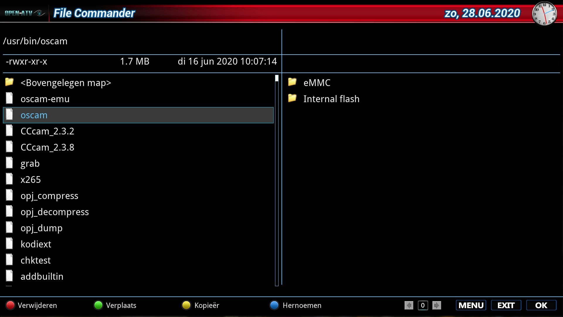

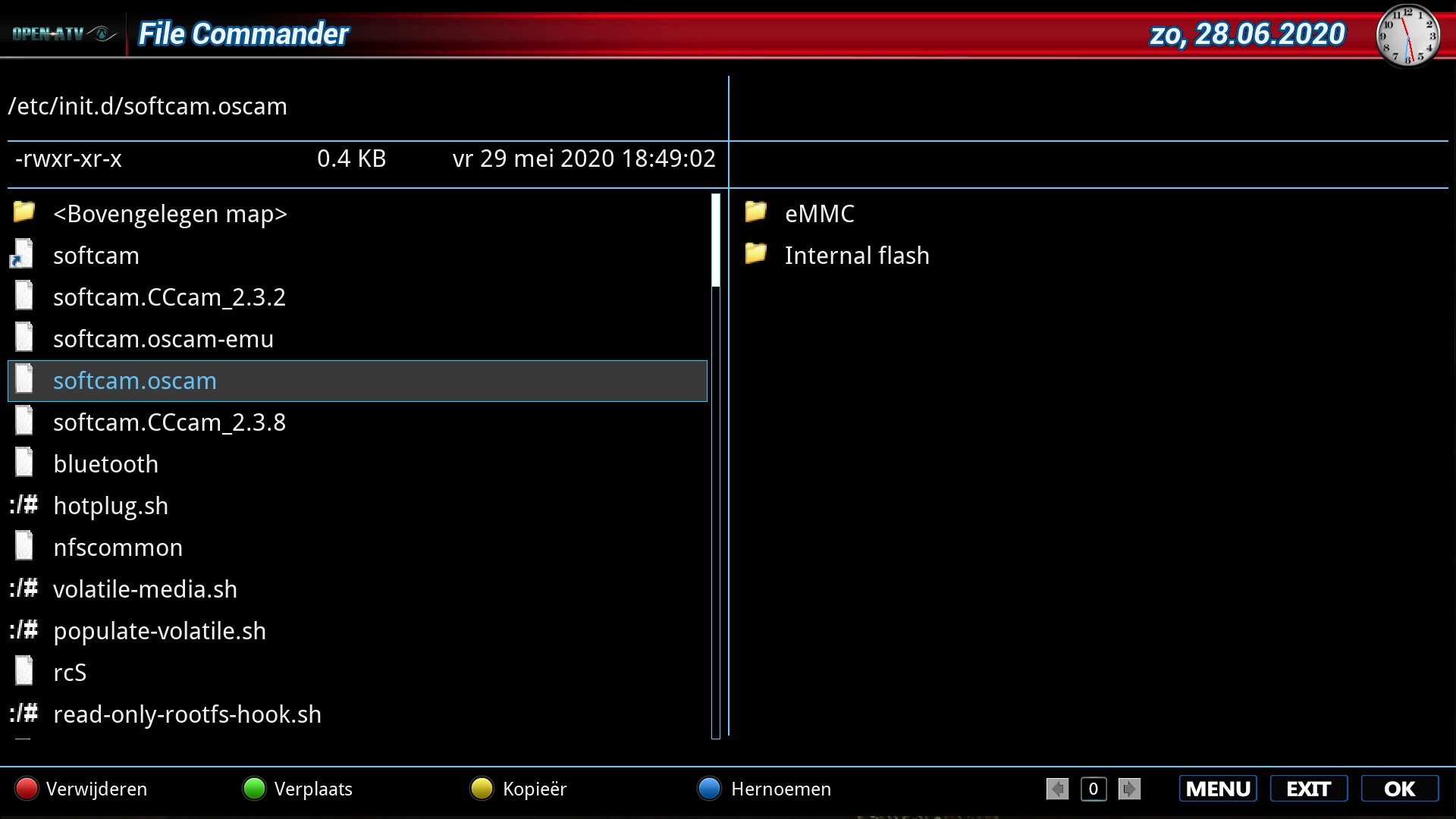

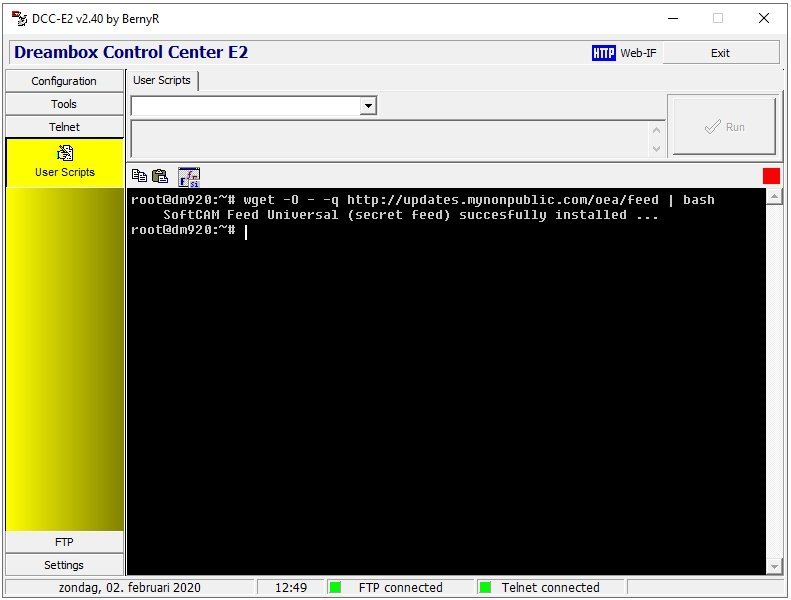

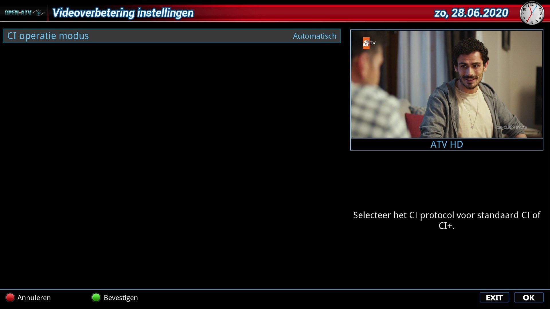

-verwijderd- Geplaatst: 28 juni 2020 Geplaatst: 28 juni 2020 (aangepast) Bij openATV 6.3 en 6.4 is de map locatie gewijzigd, softcams worden op dezelfde locatie als openPLi geïnstalleerd. - opstartscript staat in /etc/init.d/ - bin staat in /usr/bin/ - oscam configs in /etc/tuxbox/oscam/ Wanneer CI+ vroeger heeft gewerkt op oudere openATV images, dan kan je deze CI+ plugin installeren op de 6.3 en 6.4enigma2-plugin-systemplugins-ciplushelper_4.8-r0_all.ipk softcam openatv 6.4 secret feed installeren kan ook zonder .ipk bestand, met telnet command: wget -O - -q http://updates.mynonpublic.com/oea/feed | bash Zie info screenshots verborgen inhoud: Spoiler wget -O - -q http://updates.mynonpublic.com/oea/feed | bash Softcam locaties openATV 6.4: opstartscript staat in /etc/init.d/ bin staat in /usr/bin/ oscam configs in /etc/tuxbox/oscam/ CI+ helper plugin 4.8 CI modus: Standaard - Automatisch - v1.2 of v1.3 28 juni 2020 aangepast door satmaat

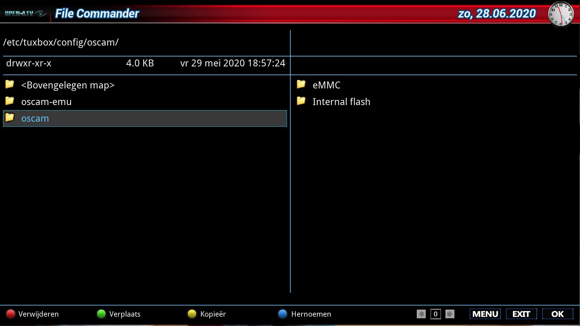

Tonskidutch Geplaatst: 28 juni 2020 Geplaatst: 28 juni 2020 aanpassen met DCC_e2 natuurlijk ftp tabblad etc/tuxbox/config Ding Dang Dong Les Rita Mitsouko
-verwijderd- Geplaatst: 28 juni 2020 Geplaatst: 28 juni 2020 (aangepast) De oscam configs die je nu in openATV 5.3 gebruikt, even overzetten naar de 6.4 Gebruik zoals hierboven is aangehaald een tool als DCC (of FileZilla of andere) 28 juni 2020 aangepast door satmaat

hvdh Geplaatst: 28 juni 2020 Auteur Geplaatst: 28 juni 2020 Mimisiku, onder 6.4 heb ik de CI+ module uiteraard verwijderd. En probeer nu de HD+ en ORF kaart in beide kaartlezers, zoals je voorstelde! De HD+ kaart is versie HD03A. Tonski, DCC-E2 kende ik nog niet maar is nu geinstalleerd en maakt verbinding. Satmaat, de 5.3 config bestanden zijn er niet meer... het probleem waar het mee begon was dus, dat na de mipsel install er geen oscam plugins verschenen. De ciplushelper ga ik nu installeren. Nog een lange weg te gaan denk ik, weet het allemaal niet meer zo goed! Dr.HD F16, TBS 5927, ET 8500, T-55 voor 9/13/19/23/28/39/42/45°O, Technisat 52/53°O, Laminas 120cm 1°W...68°O.

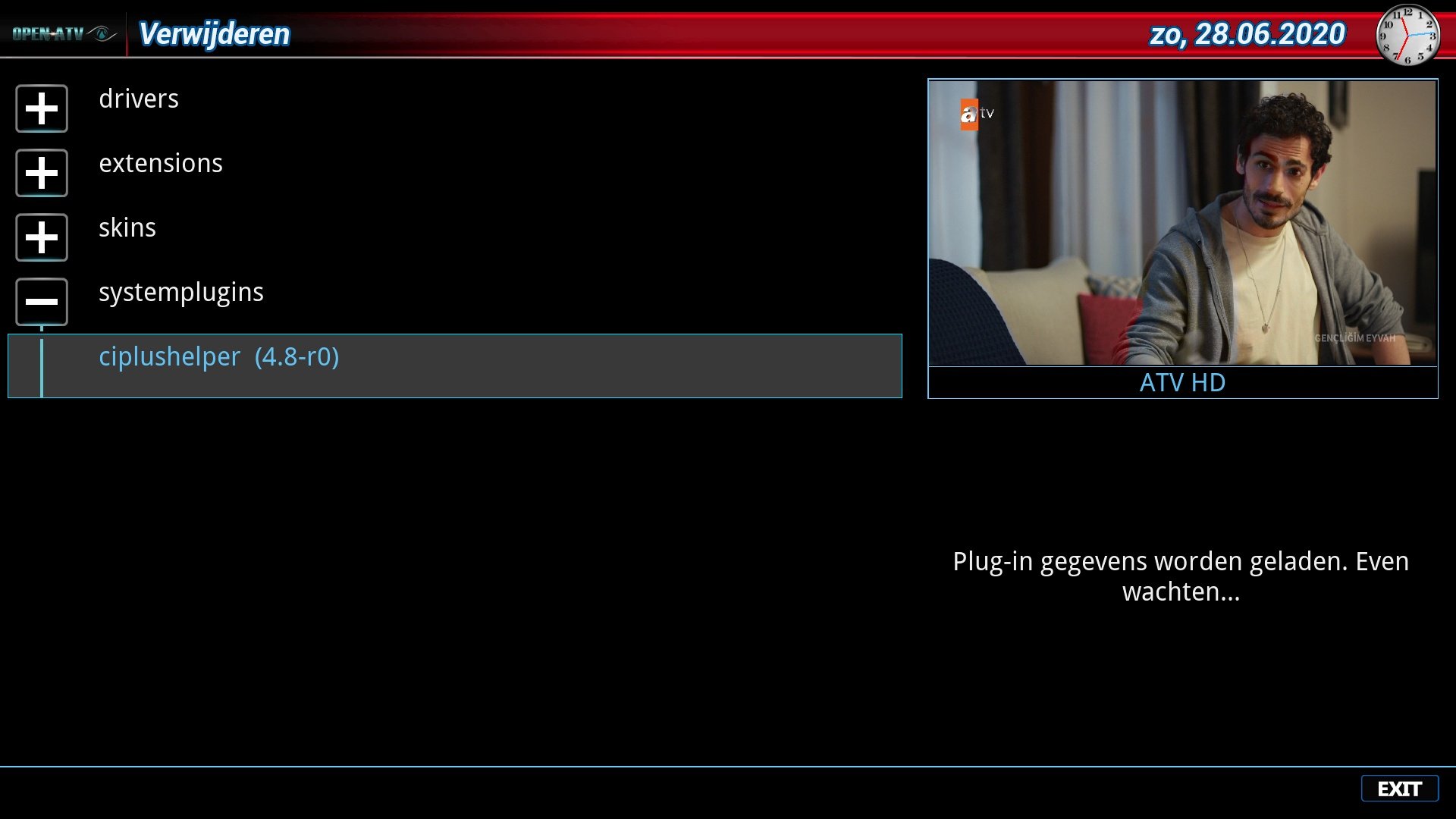

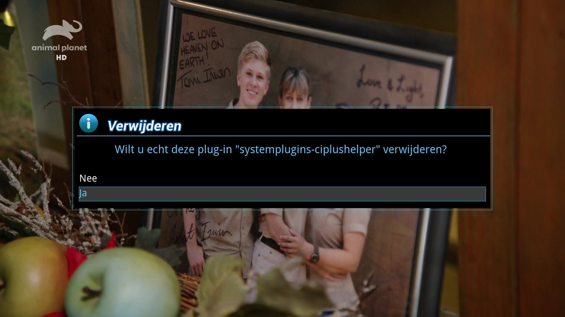

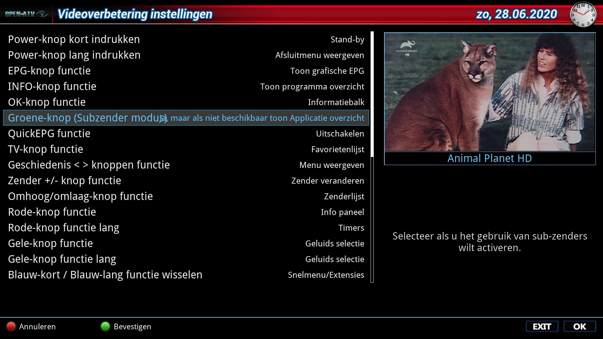

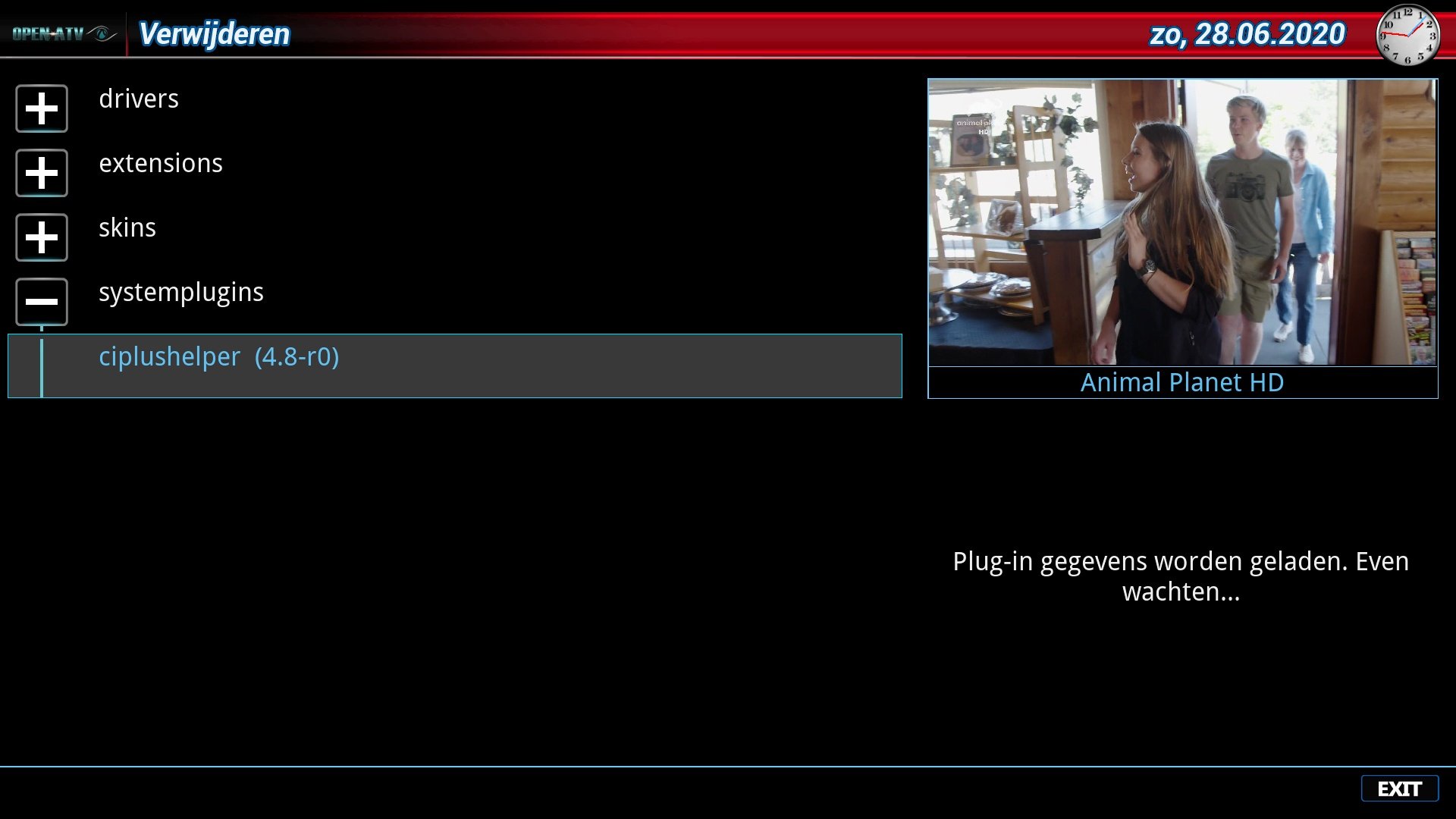

-verwijderd- Geplaatst: 28 juni 2020 Geplaatst: 28 juni 2020 (aangepast) 24 minuten geleden, hvdh zei: Te laat Mimisiku, de ciplushelper ipk is geinstalleerd vlak voor jou bericht! Sindsdien doet de groene knop iets anders, toont nu sub services (komende programma's uit de EPG). De CI+ plugin is makkelijk weer te verwijderen (die heeft niets aan de groene toets gewijzigd) Menu - Applicaties - Verwijderen - Systemplugins De groene toets kan je in het "Knop Instellingen" menu aanpassen. Menu - Instellingen - Bediening & GUI - Knop Instellingen - Groene knop CI+helper plugin verwijderen: Menu - Applicaties - Verwijderen - Systemplugins - ciplushelper - OK Spoiler 28 juni 2020 aangepast door satmaat
