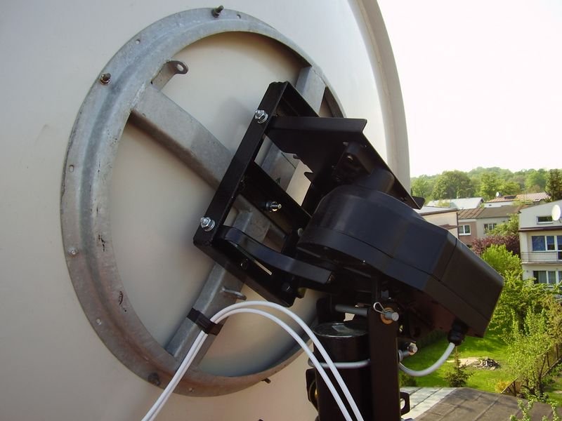

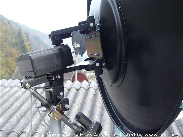

Mijn vraag was;
geld de elevatie en declinatie het zelfde voor een PF en een Greg schotel.
wil hier een (soort van) snelwissel kunnen maken ,dat ik er hier een schotel aan kan hangen om uit te proberen.
Snelwissel ;wat ze ook bij graafmachines tegenwoordig hebt ,met een draai kantelstuk .
En het liefst met een foto of foto`s ,want via Pm ging het over oa ; adapterplaat .
Euh lees zelf maar waar ikke mee begonnen ben.
Mvg
Voor een primefocus geldt dat deze op de sateliet zelf gericht wordt, omdat deze geen offset hoek heeft, als ik het goed heb..
Daarom heet het ook offsethoek.. ;)
aangepast door Phoenixx
voor de duidelijkheid , zoek maar eens op afbeeldingen van snelwissel adapterplaat
Een haak-in systeem met vergrendeling
Zoiets ja maar dan met een  snelwissel systeem zoals jij wilt
