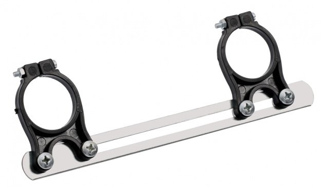

Gebruik om de Astra 19,2-lnb te monteren de Amiko LH2 houder. Die koop je in Groningen voor €7,95
Die houder moet onder een hoek van 13 graden schuin omlaag gezet worden, zie bijgevoegde hoek. Buig de houder een beetje rond zodat de Astra 19,2-lnb 57mm naast de verticale middellijn van de schotel gericht wordt, dus half zo ver als de Astra 19,2 lnb uit het midden staat.

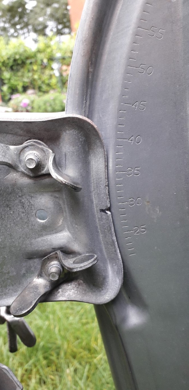

In Beerta moet de elevatie van de schotel op 28 graden afgesteld worden om de Astra 28,2 te vinden.

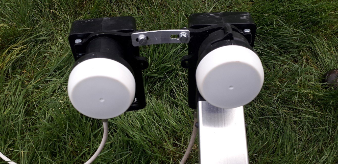

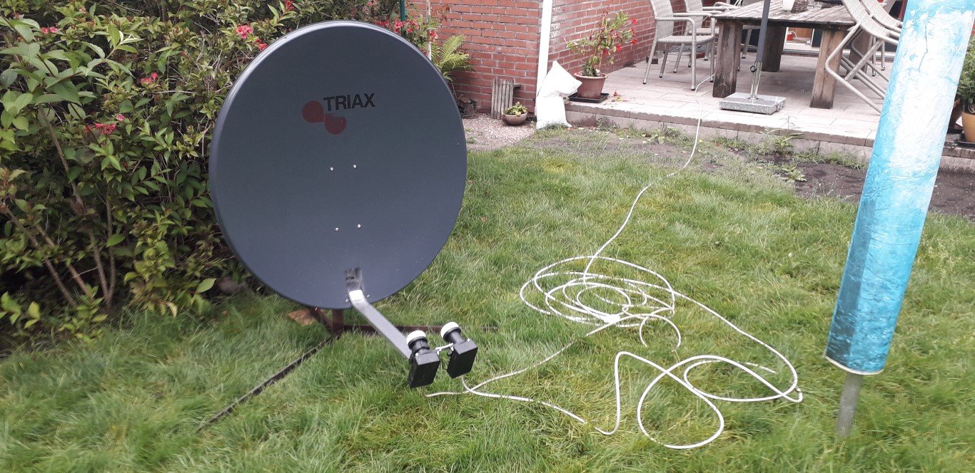

Nog even terugkomend op de LNB's afstellen voor Astra 19,2 en 28,2. Ik heb zo'n LH 2 houder aangeschaft en met mijn satelliet finder de satellieten gevonden. Het viel nog niet mee om beide satellieten te vinden. Het bleek weer eens, dat de verticale afstelling niet klopte. Ik was vergeten dit te controleren (Stom, maar ja). Had ik alles zelf opgebouwd, was dat wel goed gegaan. Echter de afstelling was door de vorige eigenaar niet goed gedaan. (slecht excuus)

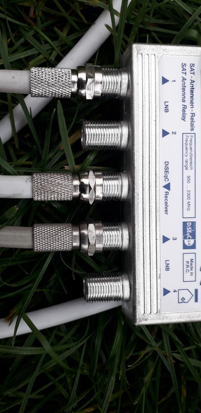

Ik had de instellingen voor de DISEQc instellingen in de ontvanger in het menu opgezocht (DSR 8121) en dit bleek als volgt te zijn: Diseqc A,  Astra 19 ; Diseqc B, Astra 23; Diseqc, C 28 en Diseqc D, Hotbird.
Daarna de koppeling gemaakt met de Sar 412. (Astra 19 is LNB 1; Astra 28 is LNB 3.) Kabel aangesloten op de ontvanger en alles werkt in 1 keer.
Zit me nu te beraden hoe ik een stevige beugel kan maken. De LNB's hebben 4 aansluitingen en de constructie is wel (erg) slap als meerdere aansluitingen gebruikt worden. Maar dat krijg ik (denk ik) ook nog wel voor elkaar.
Nogmaals bedankt voor de suggesties. Scheelde mij een hoop gepas en gemeet.

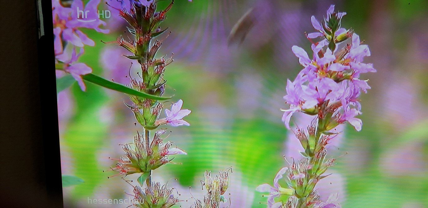

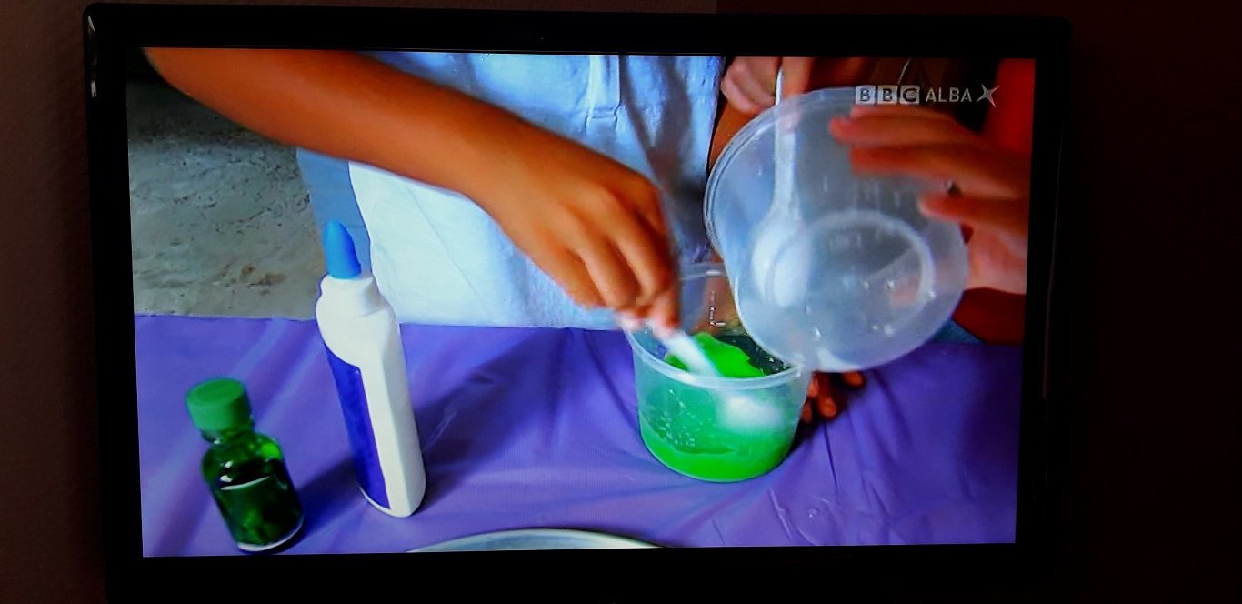

In de bijlage wat foto's van de opstelling. Ook een beeld van Astra 2 BBC (Alba) en  Astra 1 HR (Hessenschau).

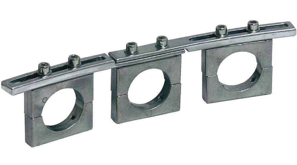

Worden de lnb's zo wel voldoende vastgeklemd? Als de hals van de lnb lang genoeg is wordt de beugel een stuk steviger als je er twee gebruikt, een achter de lnb-houder en een voor de lnb-houder. Ze staan dan 20mm van elkaar. De hals van deze lnb is 50mm dus daar is ruimte genoeg voor.
De mooiste multifeedhouder is die op de afbeelding hier onder. Helaas is die niet in Nederland te koop en de webshops in Duitsland versturen bijna nooit buiten Duitsland.
