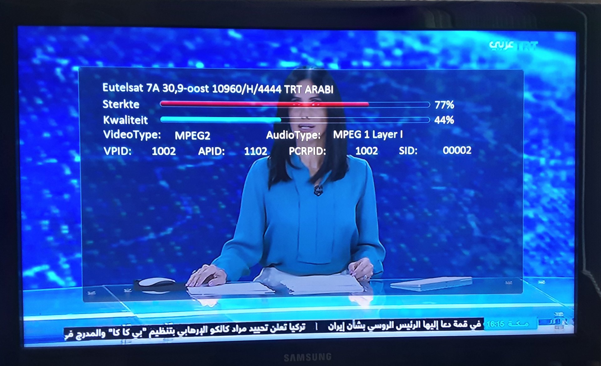

Zoals jullie weten wordt de satelliet Turksat 5A dit jaar ergens in Oktober of begin November gelanceerd en op 30,9 of op 31 graden oost op positie gebracht. Om alles goed te kunnen voorbereiden is satelliet Eutelsat 7A dat door zijn levenscyclus heen en bijna aan het sterven is en dat opdit moment zich bevind op 30,9 graden oost, ingehuurd door Türksat.
Ik vraag mij af of wij vanuit West Europa in staat zijn om Turksat 5A te ontvangen. Aangezien ingehuurde Eutelsat 7A op 30,9 graden oost actief is en paar tp's actief zijn wil ik aan jullie vragen of jullie deze Eutelsat 7A kunnen ontvangen. Krijgen jullie beeld op tv zenders dat actief is op deze 2 tp's??

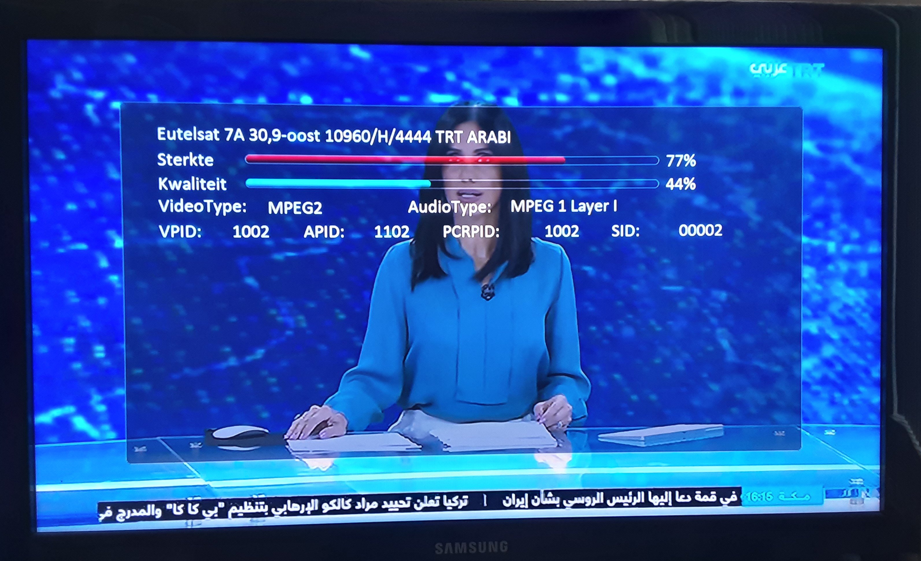

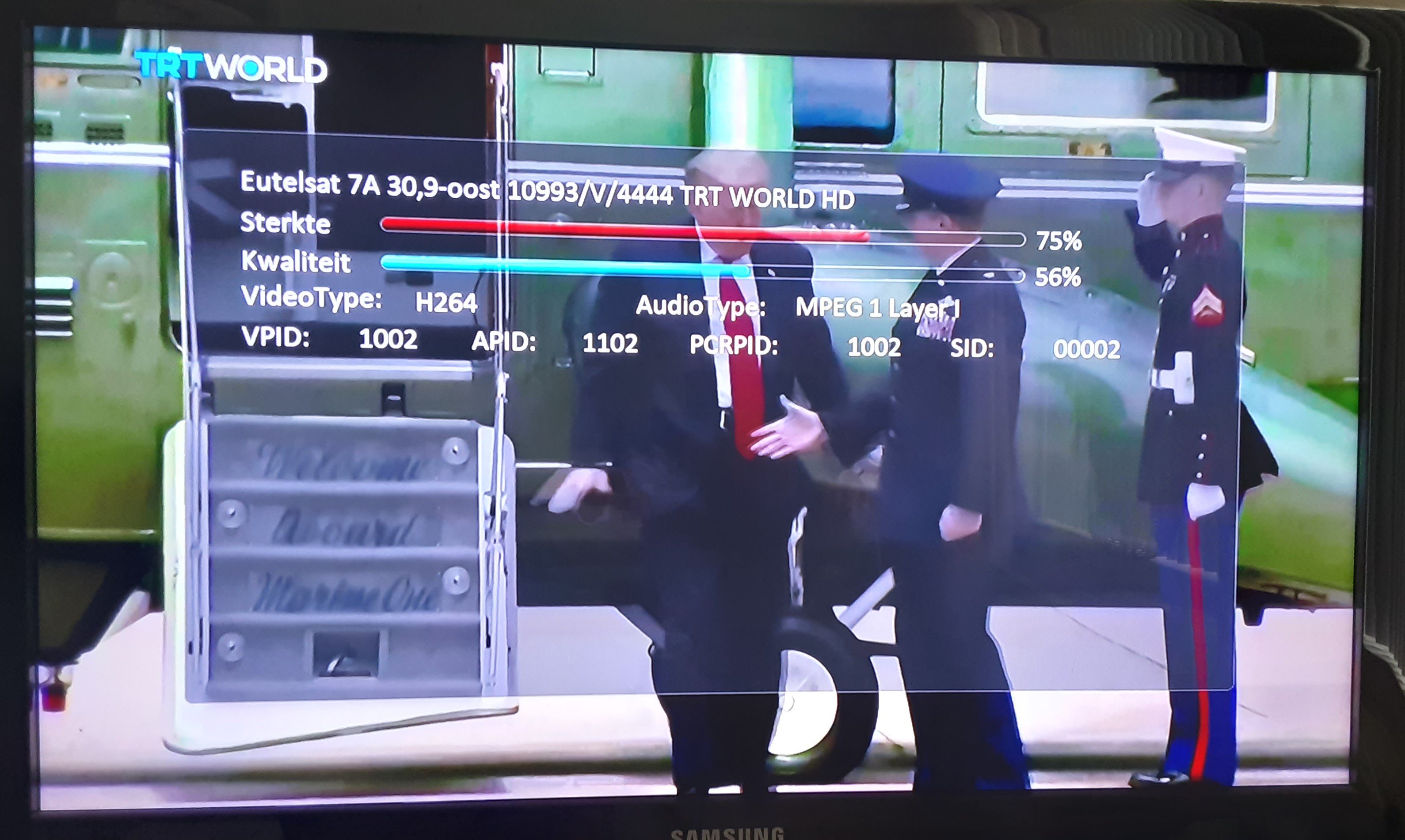

Dank je wel satkijker!😊 Trt World zend in HD uit zoals het wordt aangeven op flysat toch?
Uit nieuwsgierigheid, is de audiotaal van deze 2 zenders in Turks of Arabisch/Engels? Op Flysat las ik dat de audio Turks was, zal wel leuk zijn hahah kan ik en mijn vrouw het beter verstaan 😁😇
En met welke schotelformaat ontvang jij deze tp's?? 😊
Groetjes Rick!

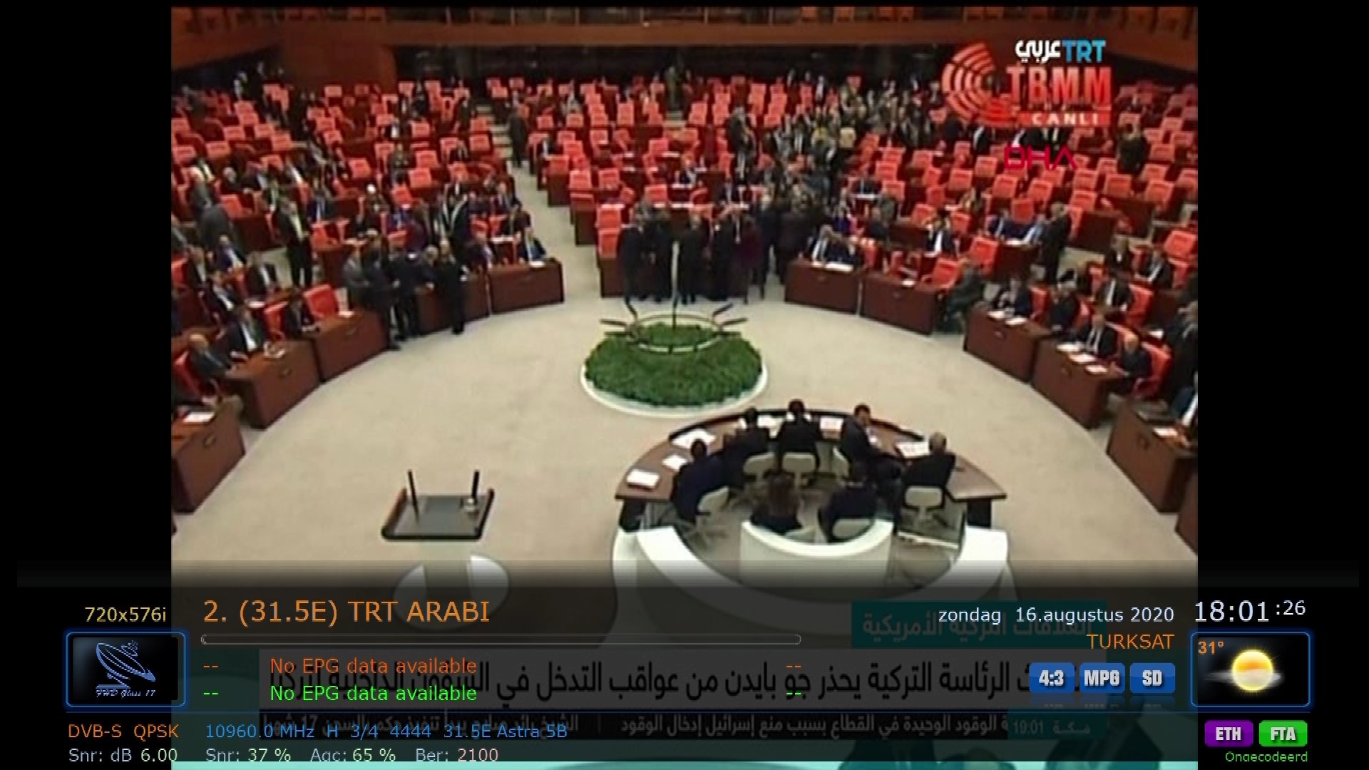

Dank je wel Hans! Oke duidelijk, dus een typ fout van Flysat schijnbaar 😁
Maar waarom zit jij op 31,5 graden oost(Astra 5B)? Niet dat het veel uitmaakt want als de schotel uitgericht is op 31,5 graden krijg je 31 graden oost ook erbij het enige verschil is dat jij nou wat signaal verlies hebt maar het gaat om het idee dus hier in West Europa zal 31 graden oost wel te ontvangen zijn. Verwacht geen hoge prestaties want 31,5 en 31 graden is eenmaal wat lastiger te ontvangen.
Btw Hans welke image gebruik jij? Jou skin is echt lijp! Zal deze ook te gebruiken zijn voor OpenAtv??
Hey Hans groetjes 🙂
aangepast door RickBrouwer
Rick, de HD glass17 skin heb ik in openatv 6.4 geinstalleerd.
De zenders heb ik gescant  toen de antenne op 31,5 graden oost was uitgericht voor de test.
De antenne is toen wel iets bijgedraaid naar 30,9° voor maximaal signaal ( ca 1,75 dB meer als op 31,5° afgeteld)
Als er op die positie meer te scannen valt moet ik nog een satelliet in mijn kanaallijst toevoegen en  op de vbox een positie opslaan. Maar voor de test is dit nog niet gedaan.

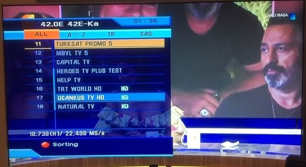

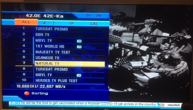

Misschien komen daar zenders uit het Ka pakket van 42º E

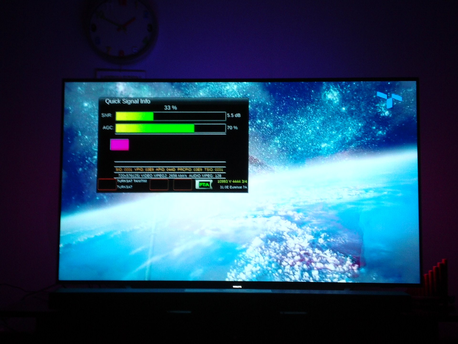

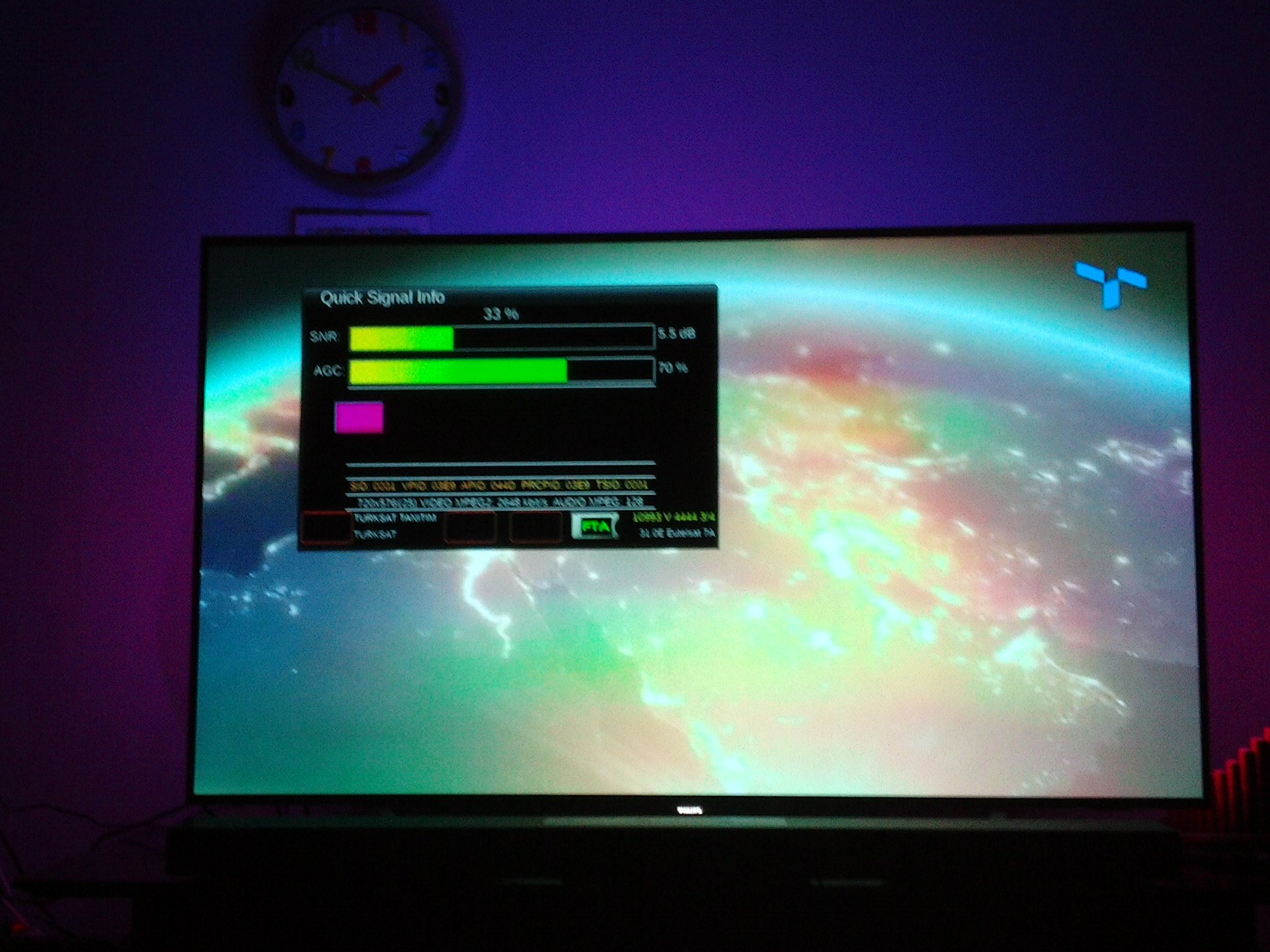

Turksat 31 Oost gelukt,
Motorhoek gecheckt tot op de 10 de graad met Dishpointer siteen 3 maal nagemeten met mijn digitale inclinometer....
Als ik het fibo blad vanachter voorzichtig iets na voren duw gaat het signaal toch weer van 32 na 37 % bij een dicht bewolkte hemel..
aangepast door Phoenixx

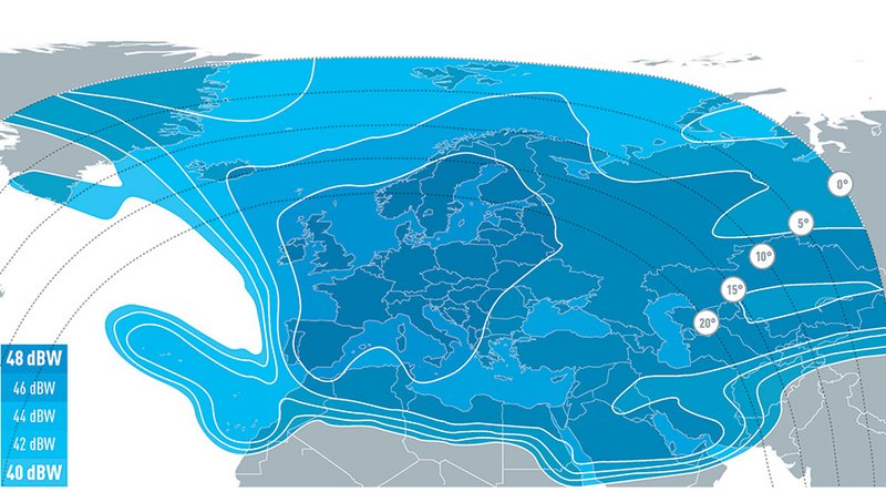

footprints van de eutelsat 7A op de 31 oost positie:
aangepast door de vrije fries
