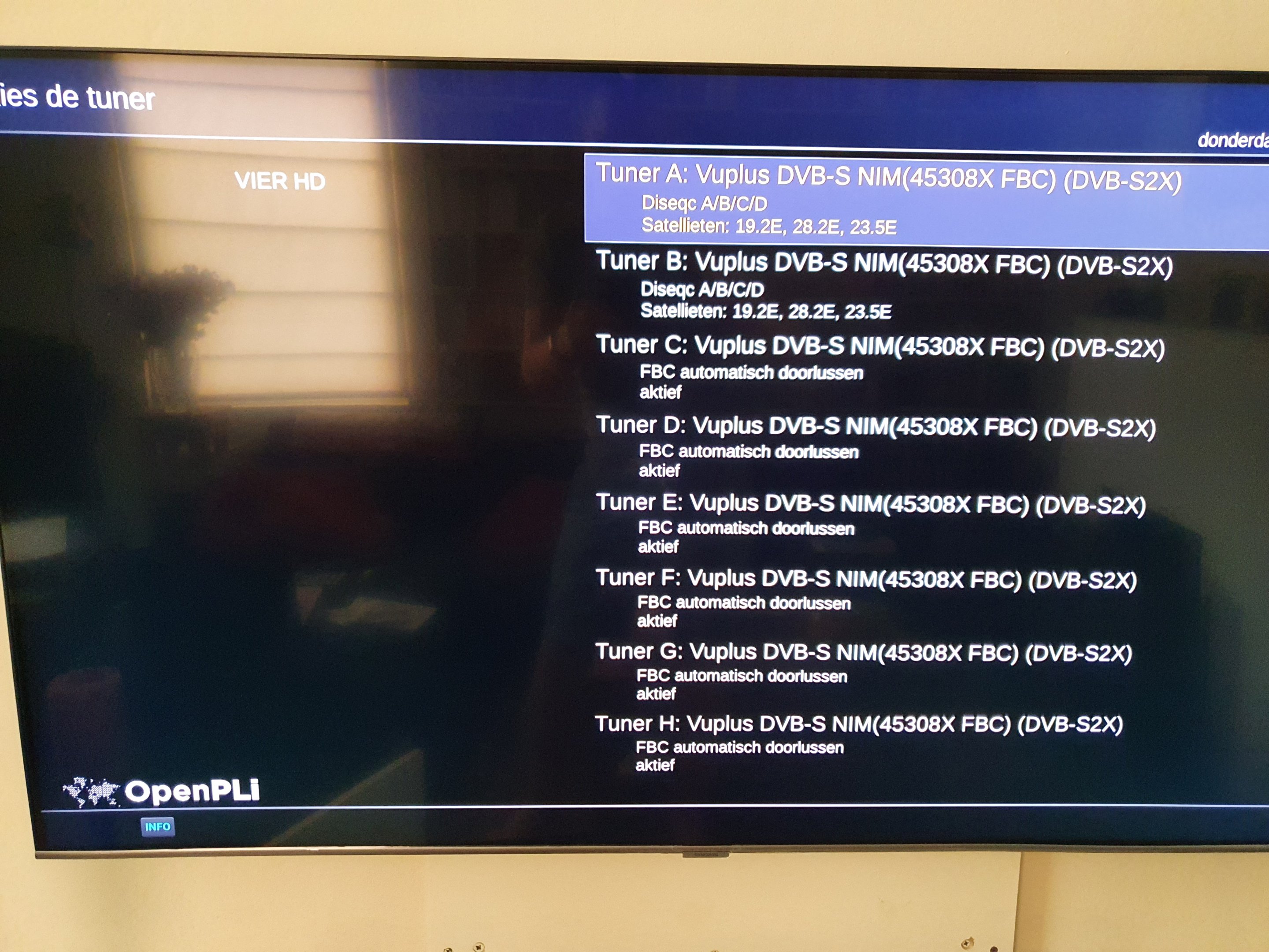

Moderator ceesv Geplaatst: 20 augustus 2020 Moderator Geplaatst: 20 augustus 2020 Het wordt tijd dat je de tuner configuraties hier ens post. Zonder die gegevens valt er niets over te zeggen. Gaat niet bestaat niet! 65" 4-K OLED, Vu+ Duo 4K SE BT, Vu+ Solo 4K, Rebox-8500, Rebox-8000, Wavefrontier T-90, Satlook Digital NIT, Megasat HD5 Combo Gebruik je een advertentie blocker? Maak dan een uitzondering voor onze website. Zonder advertentie (inkomsten) kan deze site niet voortbestaan.
iamsander Geplaatst: 20 augustus 2020 Auteur Geplaatst: 20 augustus 2020 31 minuten geleden, ceesv zei: Het wordt tijd dat je de tuner configuraties hier ens post. Zonder die gegevens valt er niets over te zeggen. Waar vind ik die in oscam? Grote tripple sat schotel & Xtrend ET 8000 & Humax (Ziggo)
Moderator ceesv Geplaatst: 20 augustus 2020 Moderator Geplaatst: 20 augustus 2020 Ik gebruik VTi, bij mij is tuner B gelijk aan tuner A ingesteld. Gaat niet bestaat niet! 65" 4-K OLED, Vu+ Duo 4K SE BT, Vu+ Solo 4K, Rebox-8500, Rebox-8000, Wavefrontier T-90, Satlook Digital NIT, Megasat HD5 Combo Gebruik je een advertentie blocker? Maak dan een uitzondering voor onze website. Zonder advertentie (inkomsten) kan deze site niet voortbestaan.
