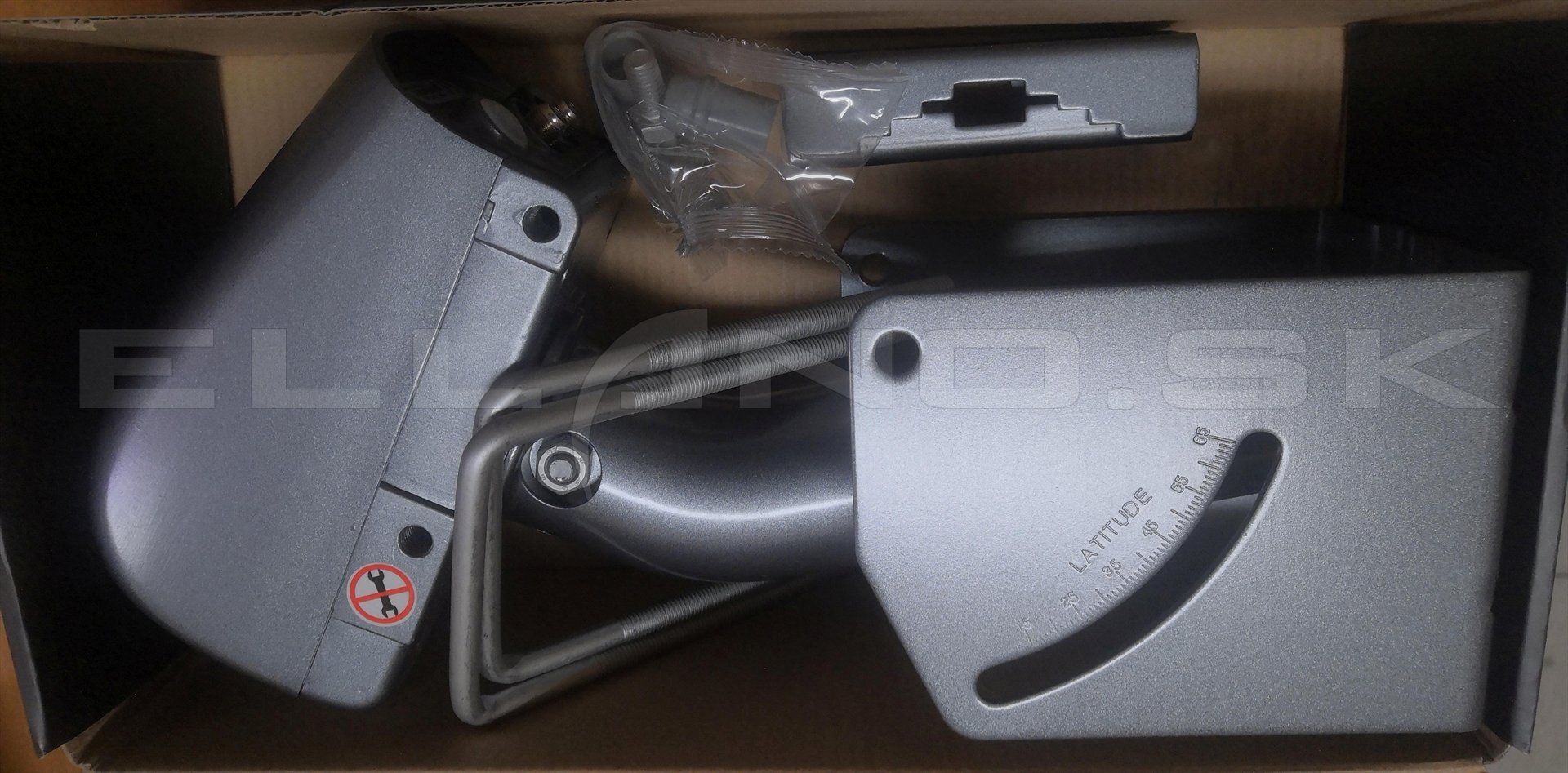

Sinds gisteren een Amiko DM3800 Satellietmotor en snap het niet goed met het afstellen hoop dat jullie kunnen helpen.
Op hoeveel graden moet de schotel?
Op hoeveel graden de Lattitude van de motor?
Woon in Belgie Zelzate omgeving.
Dank en Groeten

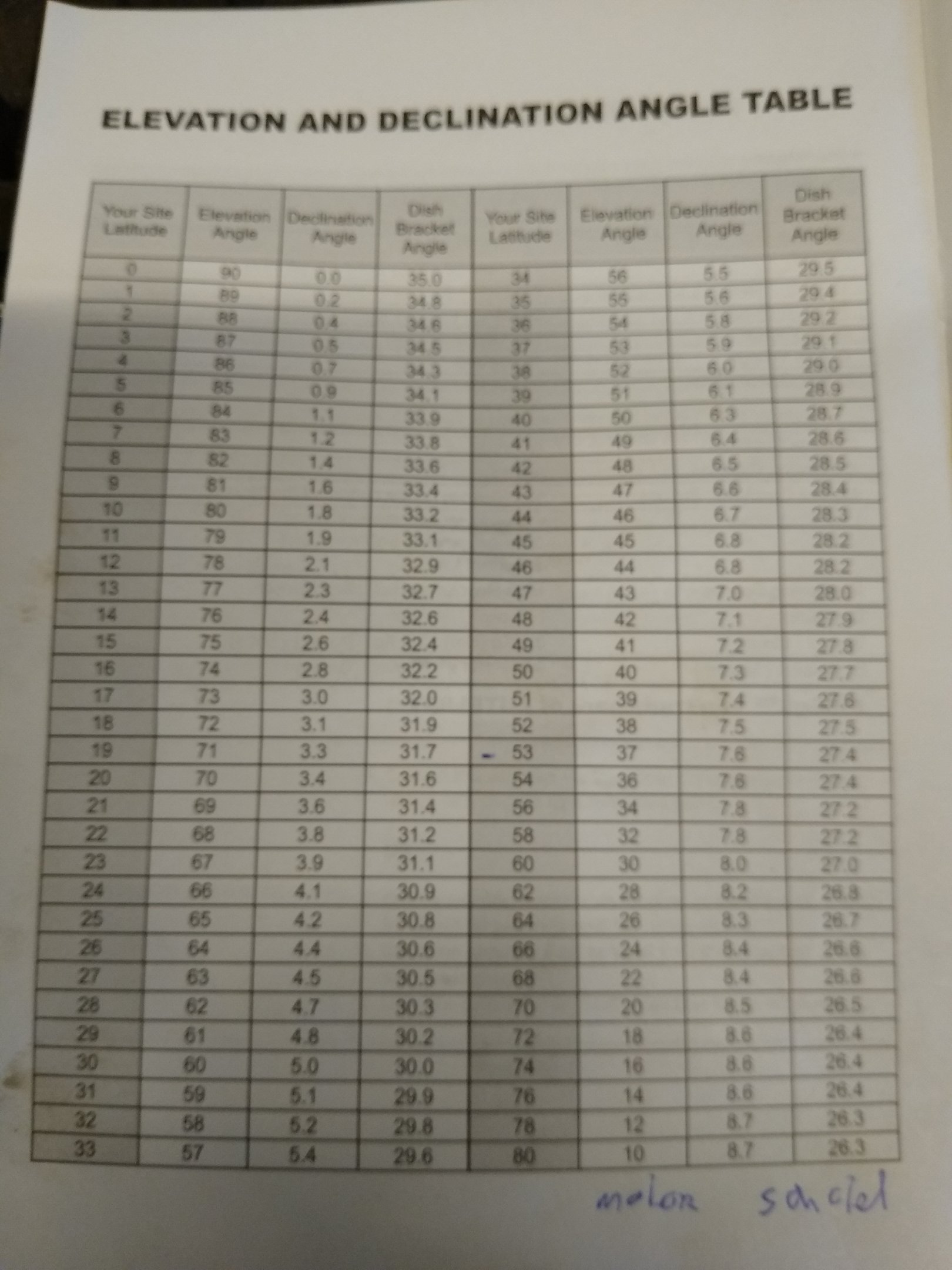

De knik is inderdaad 35 gr.
aan de hand van je 35 graden - declination = schotel elevatiehoek
De declination vind je in de tabel van je latitude.
Dan met usuals de motor naar je afstel satelliet laten draaien.
Vervolgens de gehele zaak dus inclusief motor handmatig draaien om te
zoeken.
Tabel heb ik erbij gedaan maar als het goed is heb je die zelf ook.
