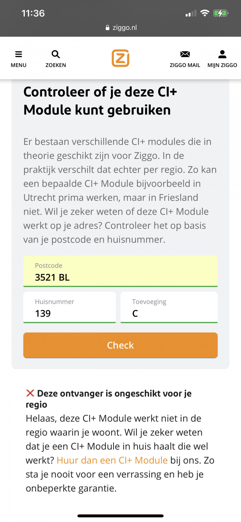

INielsG Geplaatst: 24 augustus 2020 Auteur Geplaatst: 24 augustus 2020 (aangepast) Als ik op die frequenties zoek, krijg ik helemaal niks, alleen als ik dus zoek op dvb-t krijg ik ong 40/50 zenders, waarvan npo 123 HD zijn. Ook hoorde ik dat ze irdeto kaarten er helemaal uit hebben gehaald, vanwege de bevieligingen. Ik wilde toen der tijd ook tv opnemen etc, fus toen werd mik geadviseerd om een vu+ zero 4k te nemen met tvi firmware zodat hij mijn ci+ zou pakken Dit geeft ziggo aan over mijn smardcard 24 augustus 2020 aangepast door INielsG

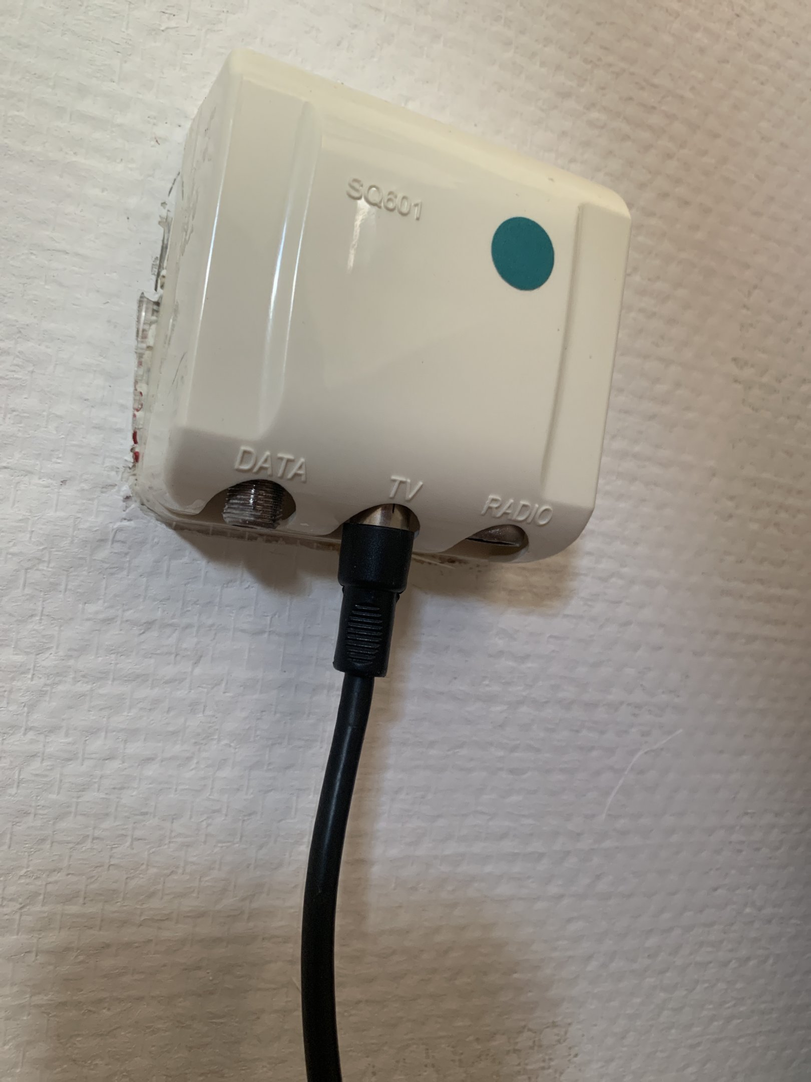

INielsG Geplaatst: 24 augustus 2020 Auteur Geplaatst: 24 augustus 2020 Dit is mijn aansluiting momenteel

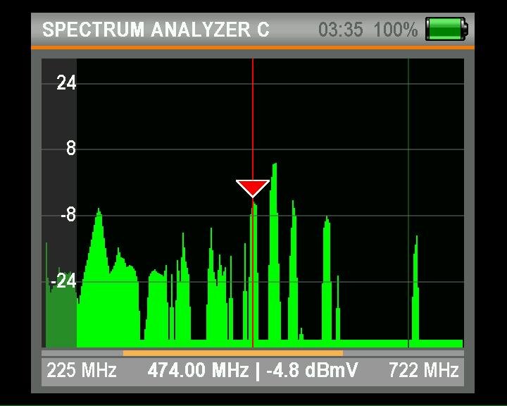

Old Satterhand Geplaatst: 25 augustus 2020 Geplaatst: 25 augustus 2020 Nou het mag toch zo langzamerhand wel duidelijk zijn dat er geen DVB-C op die aansluiting zit. Bij een fatsoenlijke kabelaanvoer ontvang je echt geen aardse zenders, dat is DVB-T2.

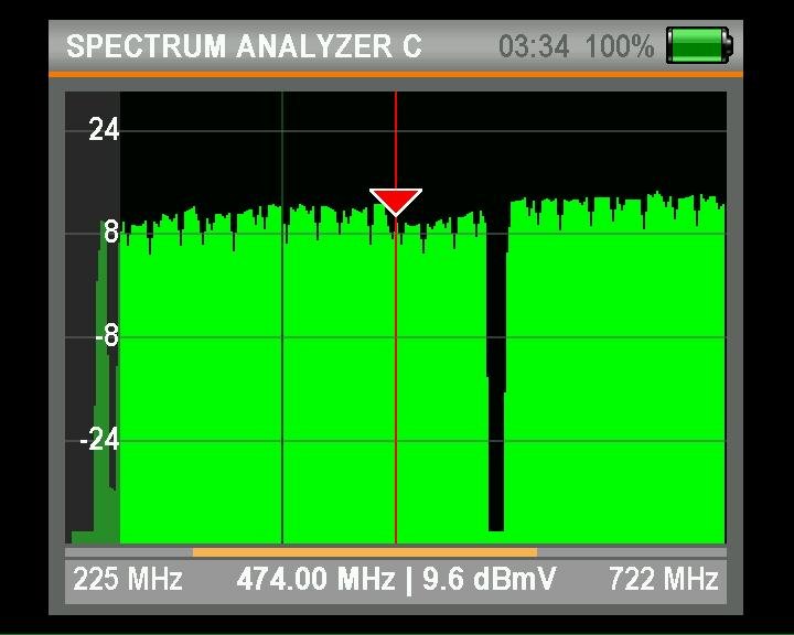

Old Satterhand Geplaatst: 25 augustus 2020 Geplaatst: 25 augustus 2020 Kijk, dit ontvang je nu op je kabel aansluiting, die als antenne fungeert omdat de andere kant van de kabel los is gekoppeld. Die 474 Mhz is toevalligerwijze bij DVB-T2 de vrij te ontvangen multiplex met NED 1-2-3 Als je een fatsoenlijk signaal ontvangt van Ziggo ziet dat er zo ongeveer uit. Je ziet dat het signaal veel sterker is en eventuele aardse signalen krijgen geen kans.
