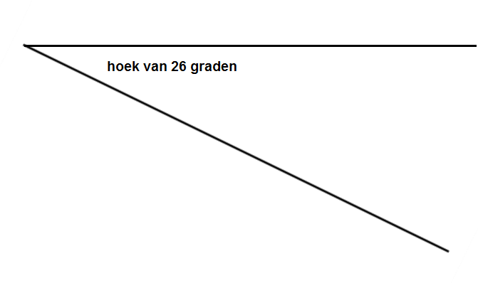

Sprietje Geplaatst: 15 september 2020 Delen Geplaatst: 15 september 2020 (aangepast) Beste PeterT Welkom op dit forum Een schotel van 60x65cm zoals de Fuba 65 is, is prima geschikt voor een CD duo-lnb. In Llíria moet de duo-lnb 26° schuin staan, zie bijgevoegde hoek. Ik ben bang dat de duo-lnb niet in orde is. Het zou ook kunnen dat de F-connectors niet helemaal goed contact maken met de coaxkabel. Verder ben ik bang dat je in Valencia niet zo makkelijk een 4,3 graden monoblock kunt kopen of het moet in een satshop zijn waar veel Nederlanders en Belgen komen. Heb je al eens de andere aansluitingen geprobeerd of die hetzelfde probleem hebben? 15 september 2020 aangepast door Sprietje Link naar reactie Delen op andere sites Meer opties om te delen...
