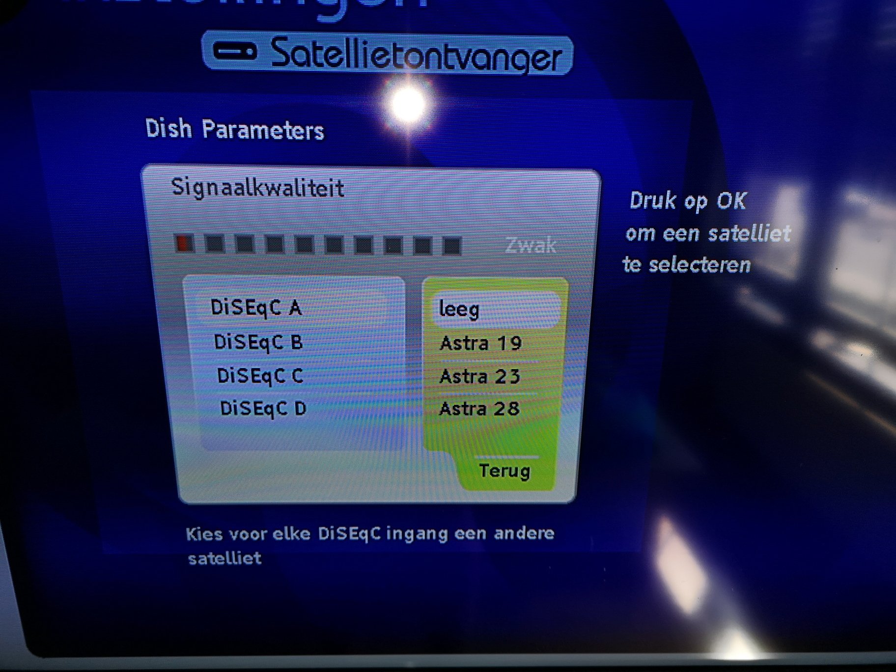

Probeer dsr8141 aan te sluiten maar geeft "zwak" signaal weer(zie bijlagen)

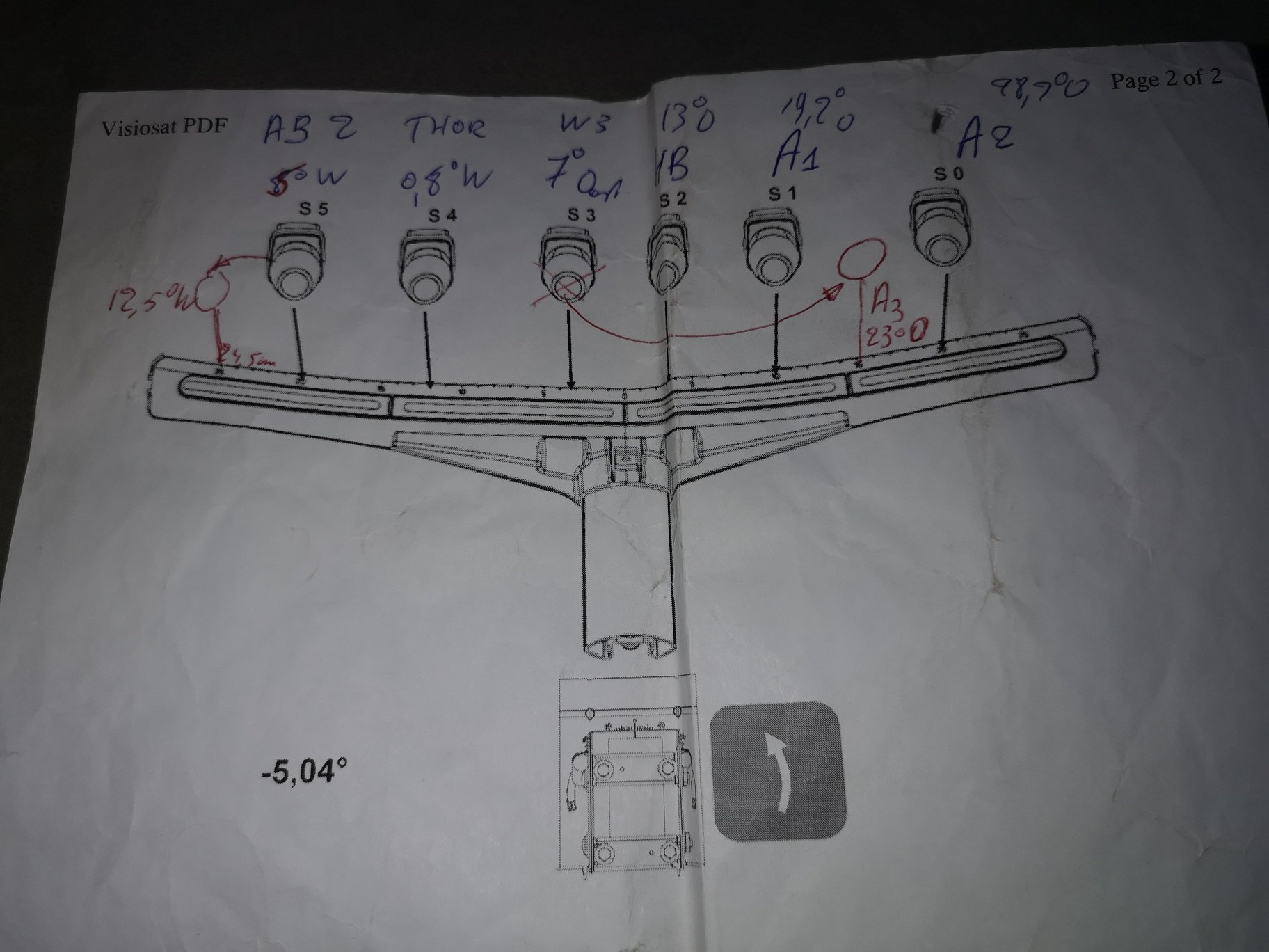

Welke sat wijs ik toe aan welke disecq? Schotel is bigbisat 6 lnb's (Astra 1&2, Astra 3 en Hotbird  zijn diegene die ik gebruik) Heb schema van opstelling lnb's bijgevoegd
Heb 1x een groene signaalbalk gekregen maar was direct weer weg (mss 20x geprobeerd)
Ik heb noch abo op CD noch TVV. Heb ook een Topfield en daar werkt alles naar behoren.
Graag een oplossing in "verstaanbare taal" (het leek gehalte is nogal groot vandaar...😉)

Topfield HSCI7710 orig.CDCam, Diablocam, VisiosatBigsat Canal+kaart met Entertainment HD pakket
Om de FastScan te kunnen gebruiken móet Astra1 op DiseqC A en de Astra 3 op DisecQ B. Of gooi deze ontvanger gewoon naar de ECO straat. Notoir instabiele ontvanger met 0 mogelijkheden...
Ik lees in de technische specificaties dat deze ontvanger beschikt over een demodulatie van QPSK, niet over 8PSK. Dan kun je zo ongeveer nog maar 30% van de zenders ontvangen want het overgrote deel wordt uitgezonden in 8PSK.
Ook zie ik dat hij alleen maar overweg kan met een codesnelheid (fec) van 1/2 tot 7/8. Er zijn tegenwoordig al redelijk wat transponders die met een fec van 9/10 uitzenden bij QPSK.
Hij schijnt wel overweg te kunnen met diseqc 1.1 zodat je de 6 lnb's kunt schakelen.
Zie de specificaties op blz.33 van deze pdf: https://m7cdn.io/canaldigitaal/downloads/klanten/handleiding-hd-recorder-m7-dsr8141.pdf
Gewoon in de kliko deze ontvanger.

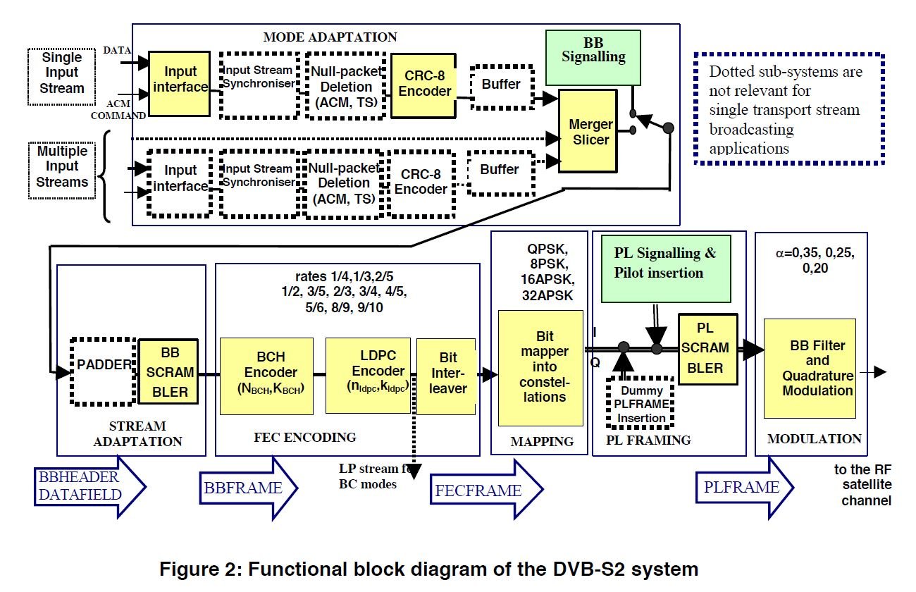

Je moet niet alles geloven wat CDN schrijft in haar gebruiksaanwijzingen.
Het is een DVB-S2 ontvanger en dus moet hij beschikken over de eigenschappen die in dit schema zijn aangegeven. Kun je boven je bed hangen.
