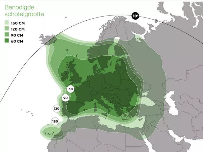

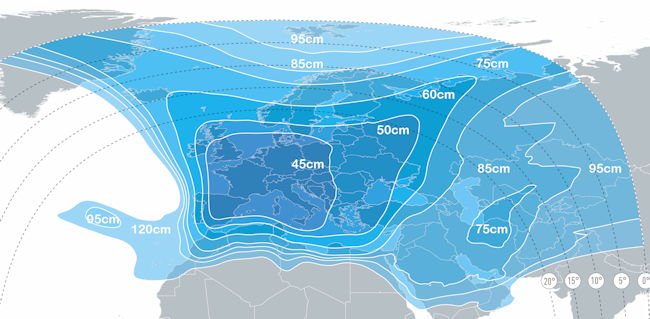

Heb wat onderzoek naar gedaan en mijn keuze nu duidelijk is geworden dat joyne gewoon een optie is.
Wat ik begreep is dat je met een 65cm bijvoorbeeld geen ontvangst heb in zuid-spanje met canaaldigtaal maar en joyne wel.
Of heb ik het nu helemaal mis?
groene canaal digitaal
Blauwe Joyne
aangepast door anneb
31 minuten geleden, anneb zei:
Klopt ben ik het ook helemaal mee eens.
Blauwe Joyne
In Zuid-Spanje is Joyne inderdaad sterker dan Canal Digitaal
