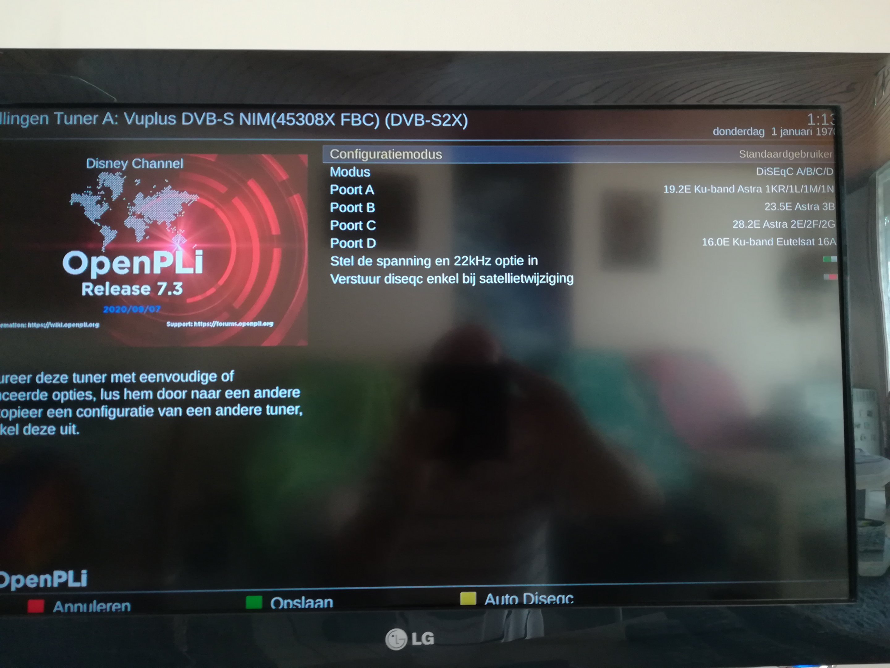

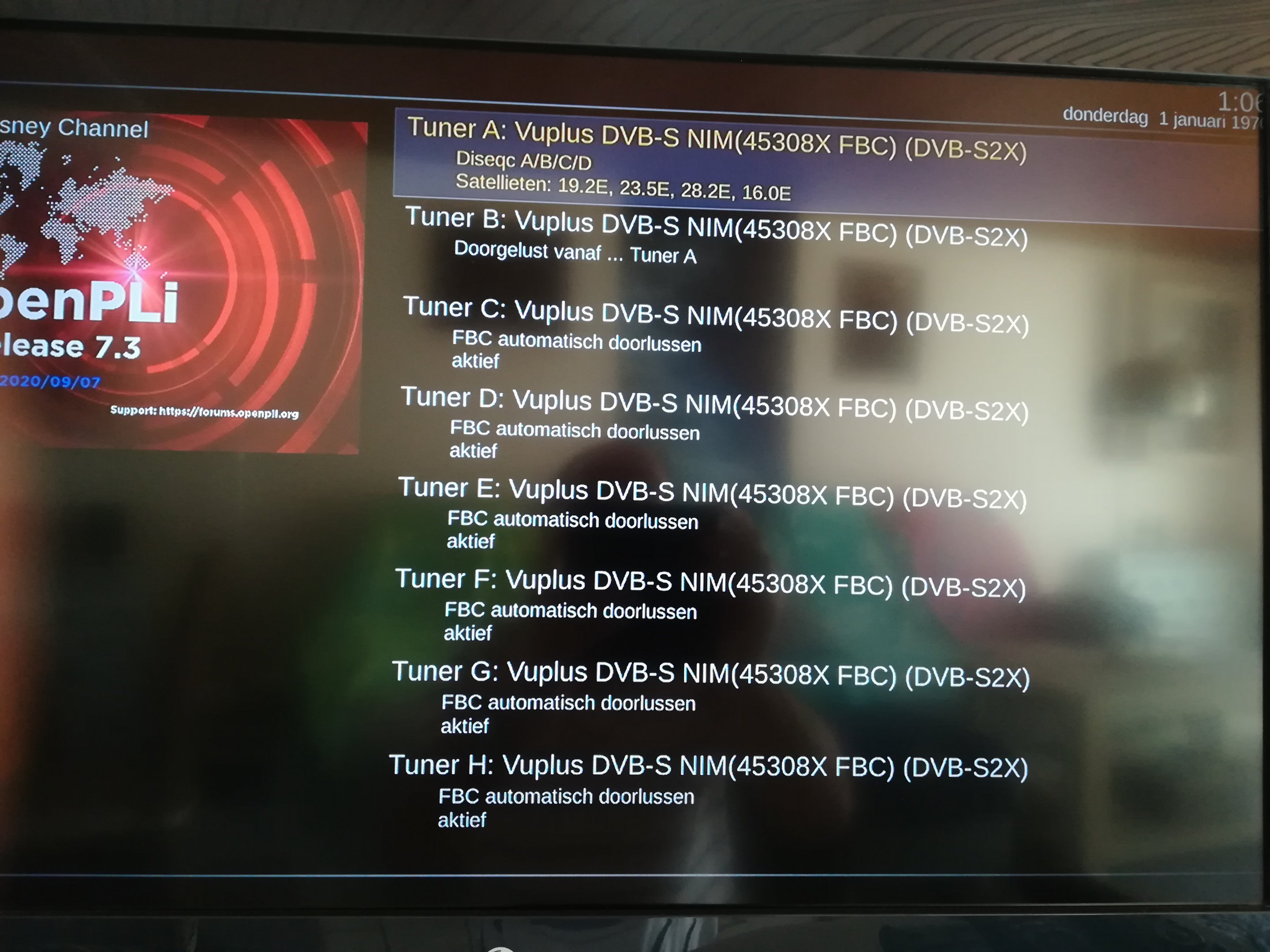

edgard Geplaatst: 21 september 2020 Geplaatst: 21 september 2020 Mijn ontvanger werkt met openpli software. Op dit ogenblik staan er al 4 satellieten in de tuners maar ik zou er graan nog een paar bij hebben. De reden is dat ik later naar een draaibare schotel wil overstappen. Maar dus eerst een paar satellieten erbij en daarna de zenderlijsten op punt stellen.

edgard Geplaatst: 21 september 2020 Auteur Geplaatst: 21 september 2020 Ik ben een volkomen leek met de vu+ ontvanger. Tot nu toe heb ik een SAB ontvanger en daar stonden al een groot aantal sat en zenderlijsten in bij levering. Bij deze ontvanger staan er 4 sat in, maar voor maar 2 sat (19,2 en 23,5) staan er zenderlijsten in. Voor de andere 2 geen zenderlijsten. Ik heb op dit ogenblik al een schotel (90 cm, enkele lnb) die kan draaien. Ik doe dat met een mount en rotor die ik vanuit de woonkamer kan links/rechts laten draaien met een electrische aansluiting op de rotor en de anteenekabel gaat rechtstreeks naar de Lnb. Installatie is een 30 jaar oud en aan vervanging toe.
Moderator ceesv Geplaatst: 21 september 2020 Moderator Geplaatst: 21 september 2020 Edgard, wanneer je aangeeft aan je ontvanger dat er een draaibare schotel op aangesloten is, staan ook de overige satellieten ter beschikking. Nu heb je diseqc 1.0 geselecteerd, A,B, C en D . Daardoor is het aantal satellieten beperkt tot 4. Op disecq 1.1, 1.2 of USALS kan je meer satellieten programmeren, maar dan heb je in de huidige situatie geen beeld meer. Gaat niet bestaat niet! 65" 4-K OLED, Vu+ Duo 4K SE BT, Vu+ Solo 4K, Rebox-8500, Rebox-8000, Wavefrontier T-90, Satlook Digital NIT, Megasat HD5 Combo Gebruik je een advertentie blocker? Maak dan een uitzondering voor onze website. Zonder advertentie (inkomsten) kan deze site niet voortbestaan.
edgard Geplaatst: 21 september 2020 Auteur Geplaatst: 21 september 2020 Dus ik zet mijn diseqc 1.1 Hoe kan ik dan de satellieten programmeren of zie ik die dan in de verschillende tuners onmiddellijk staan. Bedoelt u met "geen beeld meer" dat ik dan eerst de zenderlijsten moet installeren of is er een ander probleem dan.
Moderator ceesv Geplaatst: 21 september 2020 Moderator Geplaatst: 21 september 2020 Wanneer je de disecq voor een draaibare schotel selecteert is dat disecq 1.2 of usals afhankelijk van merk en type rotor. Je kan daarna de gewenste satelliet posities programmeren. Alleen werkt dan je bestaande installatie , a,b,c, en d niet meer. Daar worden namelijk 4 koppen of lnb´s gebruikt, een voor elke satelliet positie Op een draaibare schotel zit maar een kop of lnb, welke voor alle satelliet posities gebruikt wordt. Je selecteert uit de feed een zenderlijst naar keuze en je kan kijken. Gaat niet bestaat niet! 65" 4-K OLED, Vu+ Duo 4K SE BT, Vu+ Solo 4K, Rebox-8500, Rebox-8000, Wavefrontier T-90, Satlook Digital NIT, Megasat HD5 Combo Gebruik je een advertentie blocker? Maak dan een uitzondering voor onze website. Zonder advertentie (inkomsten) kan deze site niet voortbestaan.
edgard Geplaatst: 21 september 2020 Auteur Geplaatst: 21 september 2020 (aangepast) Bijkomende vraag: Wanneer de diseqc op 1.1 staat gaat de antennekabel normaal gezien eerst naar de rotor en daaruit naar de Lnb Bij mij gaat de antennekabel nu rechtstreeks naar de Lnb. Komt er nu niet te veel stroom op de kabel voor mijn Lnb ? Sorry, mijn vraag is nu overbodig 21 september 2020 aangepast door edgard bijkomende informatie
