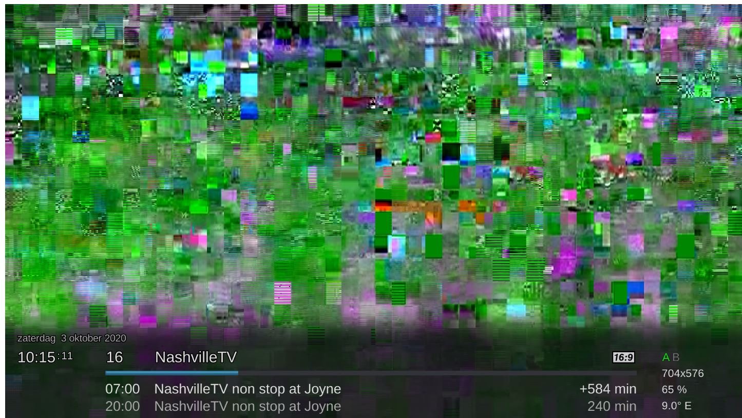

fredbongers Geplaatst: 3 oktober 2020 Geplaatst: 3 oktober 2020 Ik heb een Joyne module gekocht voor de Belgische zenders te kunnen ontvangen. Deze werken zonder problemen maar als ik naar een FTA zender wil kijken zoals Nashville TV krijg ik allemaal blokjes in het beeld zoals op de afbeelding. Heb ik ergens een foute instelling staan?
HG5812 Geplaatst: 3 oktober 2020 Geplaatst: 3 oktober 2020 Hallo. Lijkt mij meer op een verstoring door een externe bron. Dect telefoon bijvoorbeeld.
fredbongers Geplaatst: 3 oktober 2020 Auteur Geplaatst: 3 oktober 2020 2 minuten geleden, HG5812 zei: Hallo. Lijkt mij meer op een verstoring door een externe bron. Dect telefoon bijvoorbeeld. Als ik de Joyne module verwijder uit de ontvanger heb ik wel gewoon beeld op de FTA zenders
Ventura Geplaatst: 3 oktober 2020 Geplaatst: 3 oktober 2020 Klinkt als een defecte hardware. Welke ontvanger gebruikt u? En is deze ook bijgewerkt naar de laatste software/firmware versie?
fredbongers Geplaatst: 3 oktober 2020 Auteur Geplaatst: 3 oktober 2020 1 minuut geleden, Ventura zei: Klinkt als een defecte hardware. Welke ontvanger gebruikt u? En is deze ook bijgewerkt naar de laatste software/firmware versie? Ik gebruik een Amiko Viper Combo HDD met de laatste nieuwe Openpli 7.3 van 28/9/20
Mimisiku Geplaatst: 3 oktober 2020 Geplaatst: 3 oktober 2020 De module doet niets met FTA zenders..Heb je toevallig de CommonInterfaceAssigmnent functie gebruikt om de Joyne zenders automatisch toe te wijzen aan de CI? Afscheid….. Nog een paar maandjes te gaan…
Tonskidutch Geplaatst: 3 oktober 2020 Geplaatst: 3 oktober 2020 Dacht ik net ook aan toen ik het topic las... Per zender toewijzen is hoe het hoort, niet de Provider. De CI assigment wissen en herbeginnen en niet de CI te snel eruit en er weer in dat is vragen om problemen. Eclipse Underworld
fredbongers Geplaatst: 3 oktober 2020 Auteur Geplaatst: 3 oktober 2020 Ik heb nu geprobeerd met een DM8000 HD & daar werkt het wel perfect op. Dus zal wel aan de amiko liggen; Bedankt voor alle hulp. 30 minuten geleden, Mimisiku zei: De module doet niets met FTA zenders..Heb je toevallig de CommonInterfaceAssigmnent functie gebruikt om de Joyne zenders automatisch toe te wijzen aan de CI? Neen heb ik niet gebruikt
