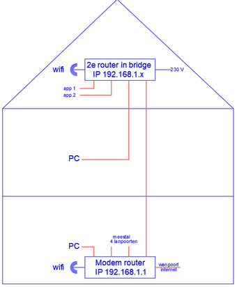

Is het geen optie om een eenvoudige wifi router toe te passen als 2e accesspoint?
En deze in de bridge-mode te zetten (weet ff niet van bridge-mode is)
maar dat is even vers 2. Je hebt immers al een TP-Link router voor 20 euries.

Op deze manier?
Mijn vraag die daarbij hoort is, kun je de tweede router gebruiken
als switch en draadloos accesspoint? Gaat dat samen?

Ik heb alleen ervaring met Fritz, die kan je op LAN 1 koppelen met je modem, en daar na schakelen als bridge, waarbij het WIFI en overige LAN poorten gebruikt kunnen worden.
Je hoofd router deelt daarbij de IP adressen uit.

Con,
Ik gebruik een Mikrotik RB951G-2HnD als 2e router / WiFi access point in mijn netwerk voor de woonkamer.
Deze is geconfigureerd als switch en heeft 5 ethernet poorten.
Mijn 1e router heeft IP 192.168.22.1 en is de DHCP server.
Mijn 2e router heeft IP 192.168.22.3

Goeie aanvulling, dank. Het is voor een vriend van mij en ik moet hem
met mijn Jip en Janneke achtergrond daarin begeleiden.

Het wordt de Archer C50 V6, kost geen drol en kan als bridge
worden ingesteld. (< 30 euries) en óók nog dual-band.
