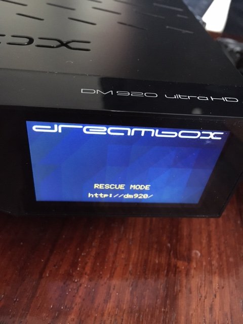

jage Geplaatst: 11 oktober 2020 Geplaatst: 11 oktober 2020 Hallo, mijn DM920 is er mee gekapt. Ik krijg'm wel in de rascue mode (onder rascue mode staat http://dm920/) maar ik kan 'm niet benaderen via mijn Mac dus kan ook geen firmware erop zetten. Iemand enig idee wat te doen? Hij draaide onder Openvisioen 10.1 r166
Mimisiku Geplaatst: 11 oktober 2020 Geplaatst: 11 oktober 2020 In rescue mode zou de LAN verbinding nog moeten werken. Is de box via Telnet nog te bereiken? Krijgt je router wel een verbinding met de DM920? Via de webbrowser zou je minimaal in de WebIF van de box moeten komen... Afscheid….. Nog een paar maandjes te gaan…

jage Geplaatst: 11 oktober 2020 Auteur Geplaatst: 11 oktober 2020 Ik heb gecontroleerd of de Internetkabel wel werkt die van de router naar de dreambox loopt en deze doet het (gecontroleerd met laptop). Ook zie ik de dreambox in Finder staan onder naamloos maar niet benaderbaar. Ook via de laptop is de dreambox zichtbaar maar niet benaderbaar.

jage Geplaatst: 11 oktober 2020 Auteur Geplaatst: 11 oktober 2020 Op de router staat geen IP adres. Kan ik de router benaderen via mijn Mac en dan kijken of daar een IP adres staat? Ik weet niet wat telnet is en webif kom ik niet in omdat ik de DM 920 niet in kan. Sorry, ben een beginneling
jage Geplaatst: 11 oktober 2020 Auteur Geplaatst: 11 oktober 2020 Het IP adres van de router gevonden en ook het IP adres van de DM920 in de router. Toen ik Openvision installeerde kon ik het IP adres intoetsen en kwam dan in de Dreambox, maar nu NIET! en ook niet in Webif

jage Geplaatst: 11 oktober 2020 Auteur Geplaatst: 11 oktober 2020 het intoetsen van http://xxx.xxx werkt ook niet (had ik hiervoor ook al meermaals geprobeerd) Wat ik wel kan vinden is: "In Finder - Ga - verbind met server - http://xx.xxx enz - verbind" moet ik een naam en wachtwoord intoetsen als geregistreerde gebruiker voor de server maar ik heb geen naam en geen wachtwoord. Kunnen jullie hier iets mee? Dit is al de twee Lan kabel die we geprobeerd hebben. Fijn ... dreambox is nog geen half jaar oud.

jage Geplaatst: 11 oktober 2020 Auteur Geplaatst: 11 oktober 2020 Nee, werkt ook niet. Had ik al geprobeerd.
Mimisiku Geplaatst: 11 oktober 2020 Geplaatst: 11 oktober 2020 21 minuten geleden, jage zei: Fijn ... dreambox is nog geen half jaar oud. Bij Openvision is dat 'root' en 'openvision' Bij DreamOS is dat 'root' en password leeg Maar vrees dat het NetBIOS gebeuren al niet werkt en dan wordt http://dm920/ ook niks... De DM920 stond bij mij lang op het verlanglijstje.. Sparen en sparen. Toen ik het bij elkaar had stond het officiële forum al vol van 3 standaard uitvalfouten. Heb hem maar links laten liggen. Collega wel gekocht, en na 4 maanden was zijn geheugen stuk, omgeruild en 3 maanden later beeld bevriest, geluid ging door.. Moederbord gewisseld. Nee, die oude kwaliteit is bij Dream wel verdwenen... 1 minuut geleden, jage zei: Nee, werkt ook niet. Had ik al geprobeerd. RMA aanvragen en opsturen naar Lünen... Of via je leverancier (maar dat duurt langer).. Schiet me te binnen! Soms zit de tuner niet mooi vast in het slot. Je kunt proberen deze even aan te drukken (geen grof geweld) en nog eens proberen... Een fout/kortsluiting in de I2C bus genereert ook dit soort fouten... Afscheid….. Nog een paar maandjes te gaan…
smetje limb.BE Geplaatst: 11 oktober 2020 Geplaatst: 11 oktober 2020 (aangepast) heb je een gewone pc staan met windouws dan deze in de brouwser ingeven http://dm920/ probeer dan nog eens een keertje en zet de beveiliger even uit 11 oktober 2020 aangepast door smetje limb.BE 1 Db. 900UHD 2X. 4x twin lnb 1x bosat 1.50m .Dreambox 7020hd v2 . Dreambox 800 Db 8000 1x. Db 800se Db 2X 500HD Sab unix triple 2x. Xsarius Galaxy 4K. Gigablue trio. Gigablue Quad Plus. Zgemma H7 Cabel en Sat Samsung UE65MU7070 4K Ultra HD Smart LED Samsung UE46F6650SSXXN led 1x LG 60"lb 870v
