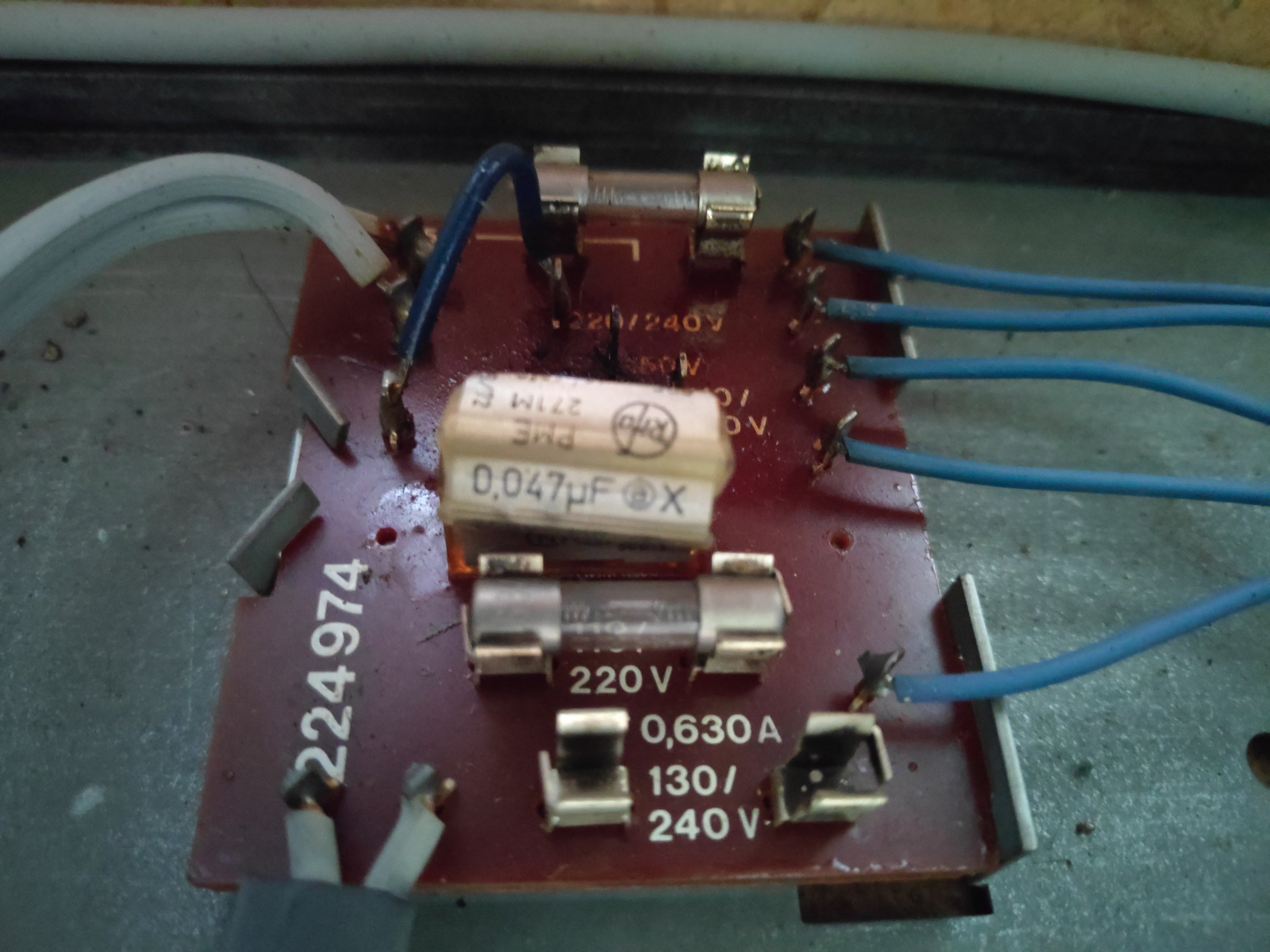

Mijn neef toonde mij vorige week een platenspeler DUAL, een toestel uit begin jaren '70, waaraan hij erg gehecht is (erfstuk).
Toen hij het de laatste maal gebruikte, was er ineens een rookontwikkeling en het toestel weigerde dienst.
Vandaag heb ik het eens bekeken en ik vond een condensator die de geest gegeven had.
Volgens de "Service Anleitung" die ik op internet kon terugvinden,  gaat het om een "Papier-Kondensator 47 µF/250V / 20%".
Als niet-techneut ben ik toch van plan om het dingetje te vervangen.

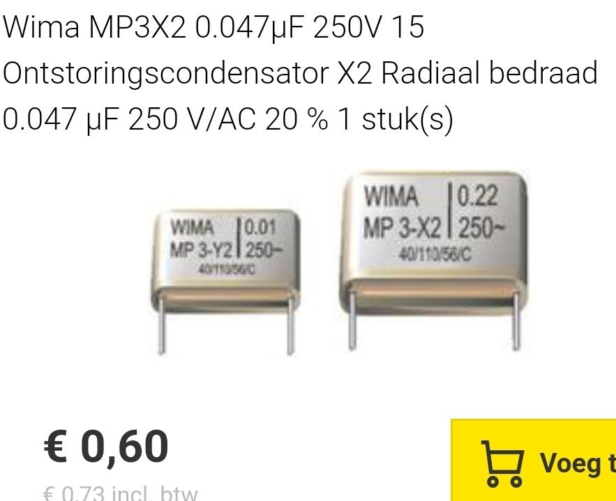

Op internet heb ik een condensator gevonden die identieke waarden heeft (zie eerste afbeelding), maar men spreekt niet van een PAPIER-condensator.
Kan/mag ik deze gebruiken ?

Geen probleem.
Wima was vroeger een notoir slecht merk condensatoren. Een TV met geen stilstaand beeld was het vaak de syncscheider c van wima. Ander er in en beeld stil.
Zoek maar op wima condensator slecht. Hoe het nu is weet ik niet.
Maar ik zou gaan voor een hogere spanning. Als het er in  past dan 400V.
