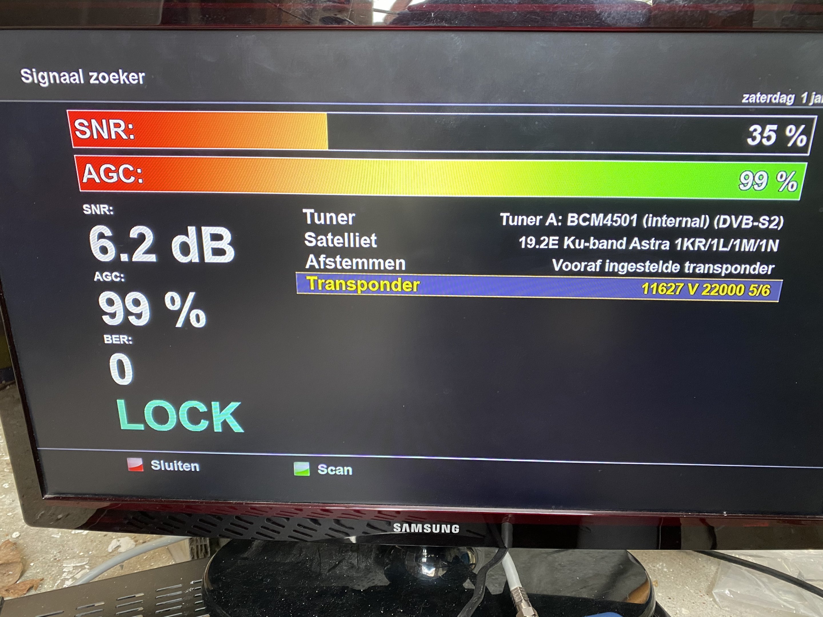

Kurt65 Geplaatst: 25 oktober 2020 Geplaatst: 25 oktober 2020 Hallo , Signaal maar geen beeld als ik scan? Is Triax schotel op een DM3800 DM8000HD PVR ontvanger mvg kurt
Mimisiku Geplaatst: 25 oktober 2020 Geplaatst: 25 oktober 2020 (aangepast) Welke ontvanger is het nu? Een DM3800 of een DM8000? Het signaal is veel te laag en zal zo geen beeld geven. 7.2 dB is de ondergrens en in NL geeft een Astra1 tussen de 12.5 en 16 dB... 25 oktober 2020 aangepast door Mimisiku Afscheid….. Nog een paar maandjes te gaan…

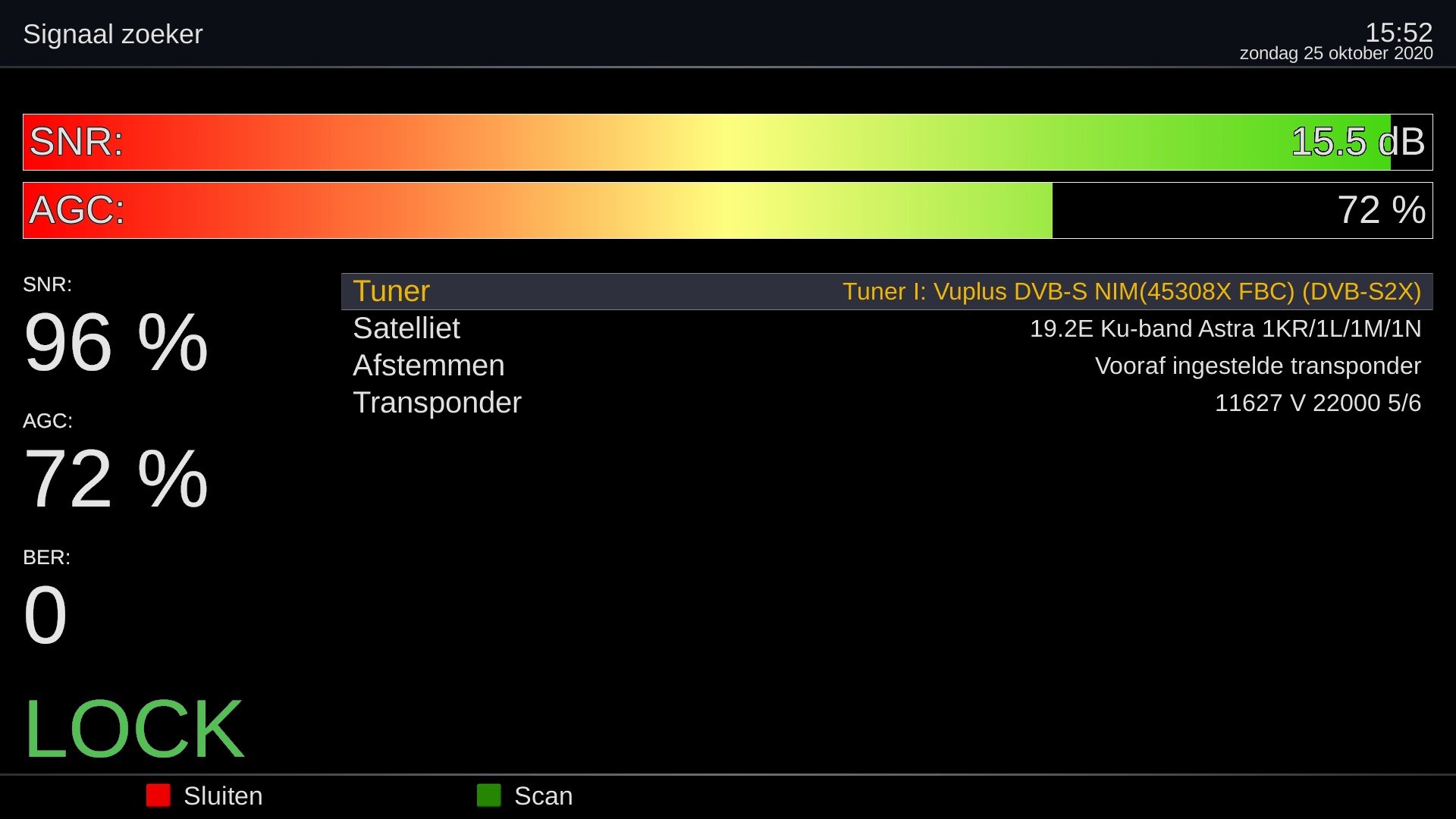

astro iris Geplaatst: 25 oktober 2020 Geplaatst: 25 oktober 2020 Hier is signaal en sterkte goed. Hoe zit het op andere transponders? Vooral V vergelijken met H .
jeevanhoof Geplaatst: 25 oktober 2020 Geplaatst: 25 oktober 2020 Hoi, Je SNR is veel te laag. Daarom dat dat je AGC 100% aangeeft. Dit is de versterking zeg maar van je tuner om toch een voldoende signaal te krijgen zodat er beeld is, Maar als er geen of te weinig signaal is lukt ook dat niet. Dus zorgen voor voldoende signaal. Mvg dreambox two , BigBisat met Smart Titanium, Alps, en 2 X Inverto Black Ultra VU+ solo2 met defecte tuners
paardengek Geplaatst: 25 oktober 2020 Geplaatst: 25 oktober 2020 (aangepast) 6 uren geleden, Mimisiku zei: Welke ontvanger is het nu? Een DM3800 of een DM8000? Het signaal is veel te laag en zal zo geen beeld geven. 7.2 dB is de ondergrens en in NL geeft een Astra1 tussen de 12.5 en 16 dB... Een triax schotel, welke gemonteerd is op een disecq rotor Amiko dm3800. Daaraan is een dreambox 8000 Hd aangesloten. Zo lees ik het verhaal van de topic starter. Maar feit is, het signaal is te laag. Dat kan diverse oorzaken hebben. Betreft het een bestaande installatie, welke na enkele jaren minder signaal verkrijgt ? 1) LNB die slecht wordt 2) F-connectors, waar vocht in zit 3) Diseqc rotor, die er voor zorgt dat het signaal laag is 4) uitrichting schotel, is deze verwaait of staat deze niet meer waterpas 5) de ontvanger, in jouw geval dreambox 8000, die door voedingsproblemen te weinig voltage uitgeeft aan de coax kabel. 6) coax kabel, die vochtig is of in de kern groen uitslaat. 7) bomen of andere objecten die in het "zicht" staan voor de schotel. 8 ) geen storingsbronnen in de buurt van de dreambox ( dect telefoon o.i.d.) Betreft het een nieuwe installatie ? 1) coax kabel wel goed gestript en correct aangesloten op de f-connectors 2) Geen obstakels in de weg voor de schotel 3) schotel wel goed uitgericht ? 4) Goede kwaliteit coax kabel gebruikt ? Met vriendelijke groet, paardengek 25 oktober 2020 aangepast door paardengek Door veel lezen en prutsen kom je er wel!
smetje limb.BE Geplaatst: 25 oktober 2020 Geplaatst: 25 oktober 2020 7 uren geleden, Kurt65 zei: Hallo , Signaal maar geen beeld als ik scan? Is Triax schotel op een DM3800 DM8000HD PVR ontvanger mvg kurt als je nu je schotel even wat achteruit trekt wat krijg je dan Db. 900UHD 2X. 4x twin lnb 1x bosat 1.50m .Dreambox 7020hd v2 . Dreambox 800 Db 8000 1x. Db 800se Db 2X 500HD Sab unix triple 2x. Xsarius Galaxy 4K. Gigablue trio. Gigablue Quad Plus. Zgemma H7 Cabel en Sat Samsung UE65MU7070 4K Ultra HD Smart LED Samsung UE46F6650SSXXN led 1x LG 60"lb 870v
