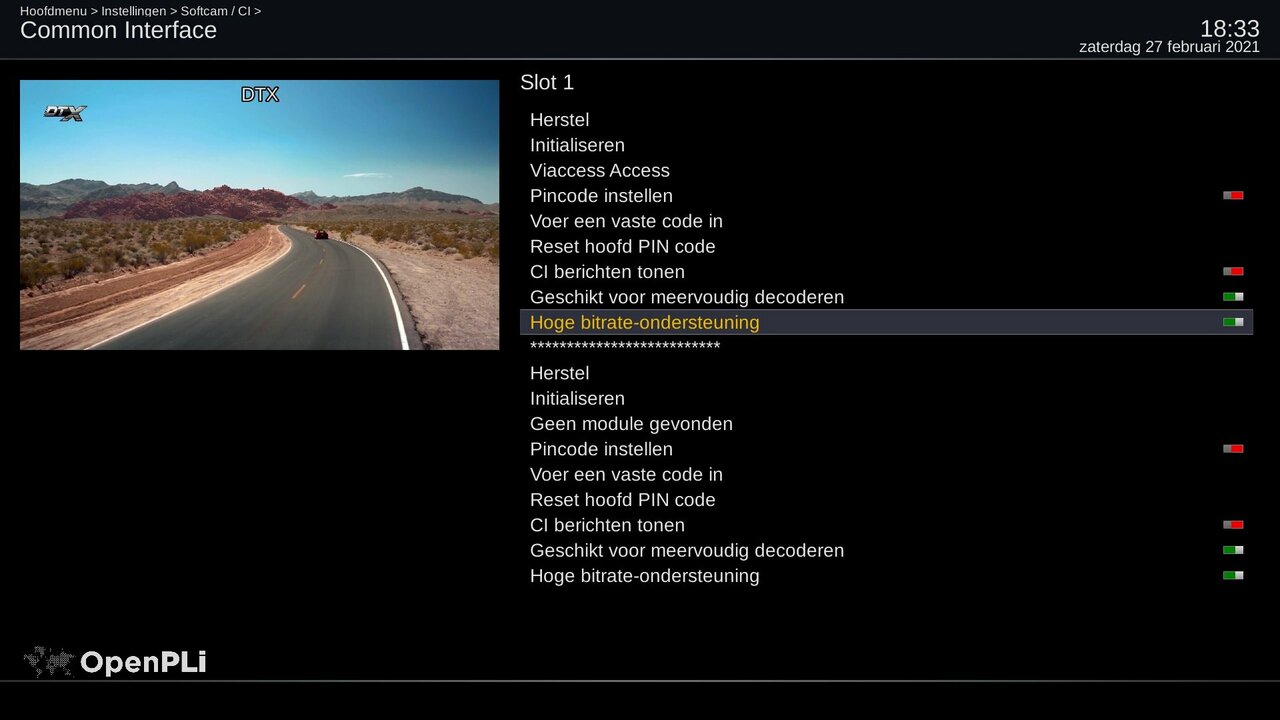

Bedankt. Voor CI+ zijn er plugins zoals dreamciplus of ciplushelper.
Als het enkel om CI gaat, kijk dan even in het "Common interface menu" naar de instellingen.
Daar "Hoge bitrate-ondersteuning" inschakelen.
Spoiler
1_0_1_BB8_2_5E_E08B00F_0_0_0_20210227183342.thumb.jpg.4cbf356b99f66bba027e06fe74c32b6a.jpg
aangepast door satmaat
10 minuten geleden, satmaat zei:
  Verberg inhoud
1_0_1_BB8_2_5E_E08B00F_0_0_0_20210227183010.thumb.jpg.6b610fd5ae3899843e84d2cc0170166e.jpg
de plugin vind ik niet terug in de ontvanger, dus zal eens ergens anders moeten zoeken online voor deze plugin.
had die in newnigma2 staan welke je benoemt.
Dreambox DM920: 2x Triple tuner (2x DVB-S2X multistream + DVB-C/T2) - T90 met 8 lnb's.
Tiny audio M7+, konig ANT-UV11L-KN en versterker konig ANT amp kit-10,
Konig FTA20

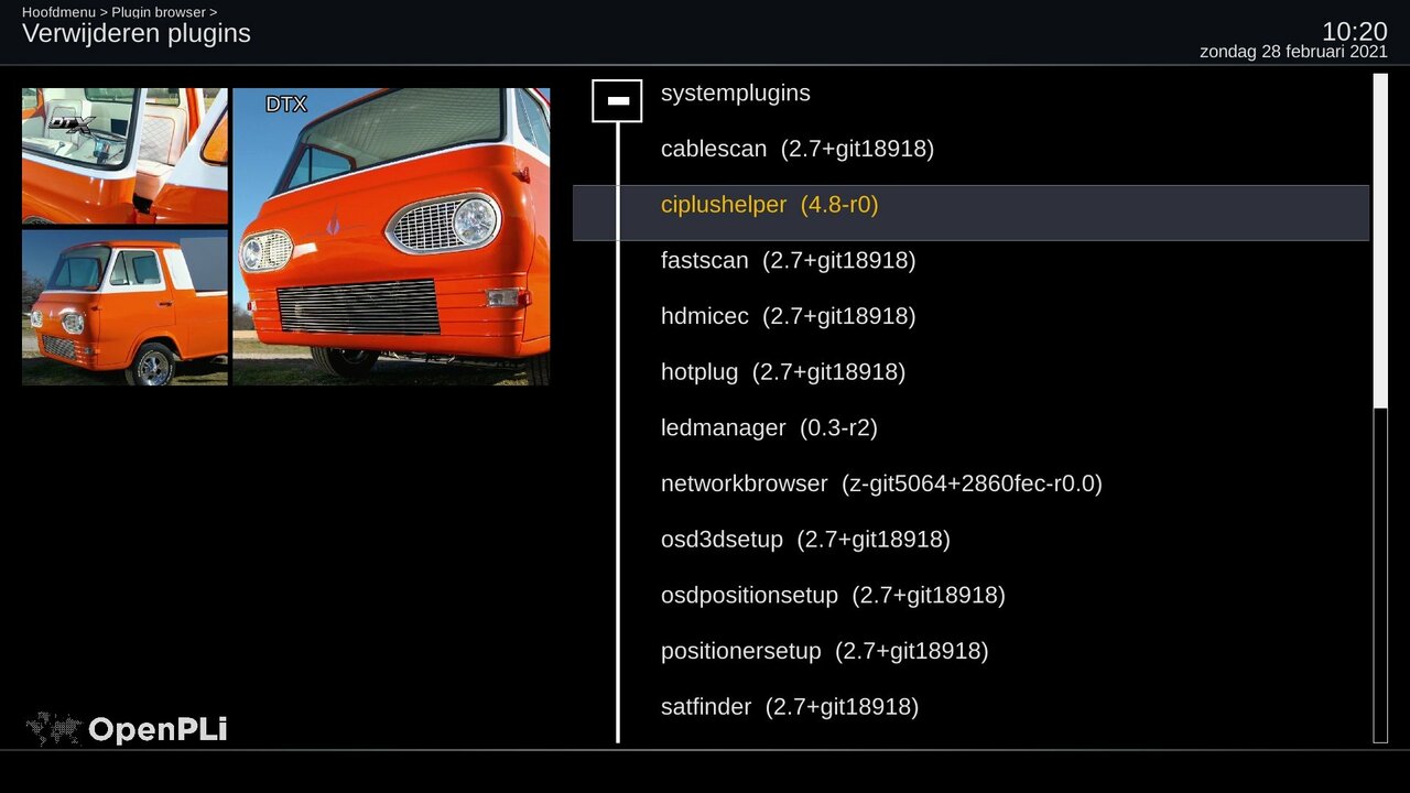

1 uur geleden, satmaat zei:
de laatste dreamciplus_10.32 heb ik enkel als .deb, oudere versies zijn wel als .ipk te vinden
en ciplushelper is hier te vinden enigma2-plugin-systemplugins-ciplushelper_4.8-r0_all.ipk
@satmaatdeze geïnstalleerd en dan heropgestart en de box blokkeerde dan met een uitroepteken :(
aangepast door digitaal kijker
Konig FTA20
Komt waarschijnlijk doordat ciplushelper het bestand BoxBrandingTest.py nodig heeft en dit niet in het image zit.
Voor jou zit er niets anders op dan opnieuw te flashen. Om die reden gebruik ik multiboot.
Ik zal later kijken of er een oplossing is voor CI+ is en dat in het image verwerken.
3 minuten geleden, satmaat zei:
ok bedankt

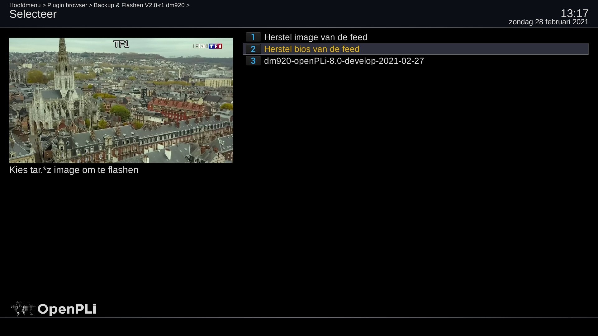

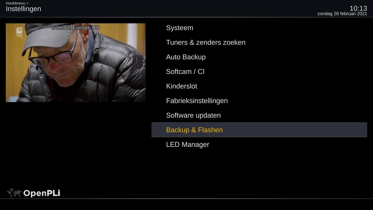

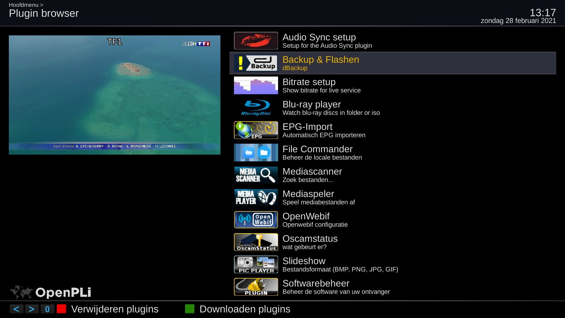

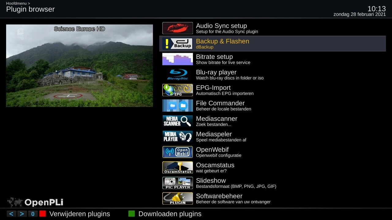

update:
- ciplushelper voorgeïnstalleerd (verwijderen indien niet nodig of niet werkt)
- bij de 3 oscam softcams, overal dezelfde oscam.conf [webif] instellingen gebruikt
- backupsuite vervangen door dBackup
Dit keer image met dBackup opgeslagen. Het image in flash geheugen is precies iets langzamer geworden bij herstarten?
Daarom even een keer "Herstel bios van de feed" uitvoeren met dBackup
download link dm920 image

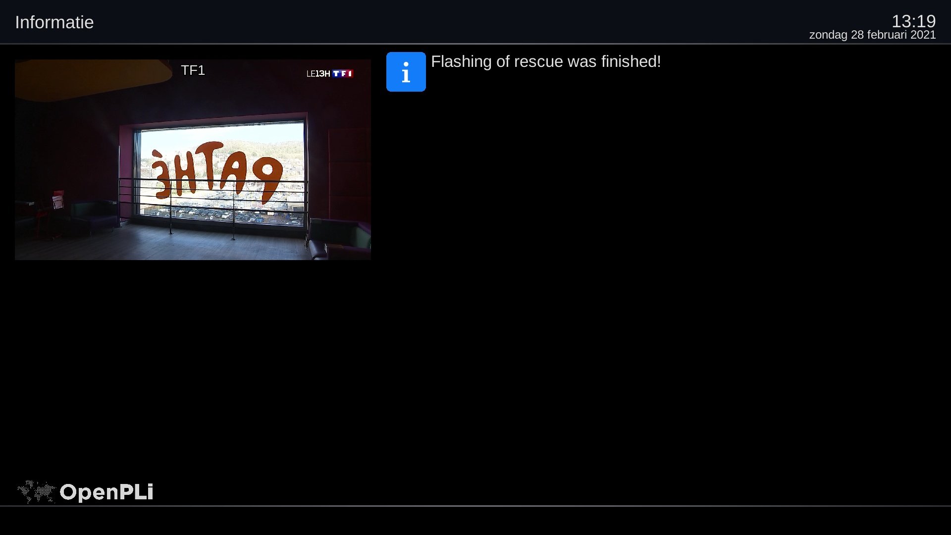

Spoiler

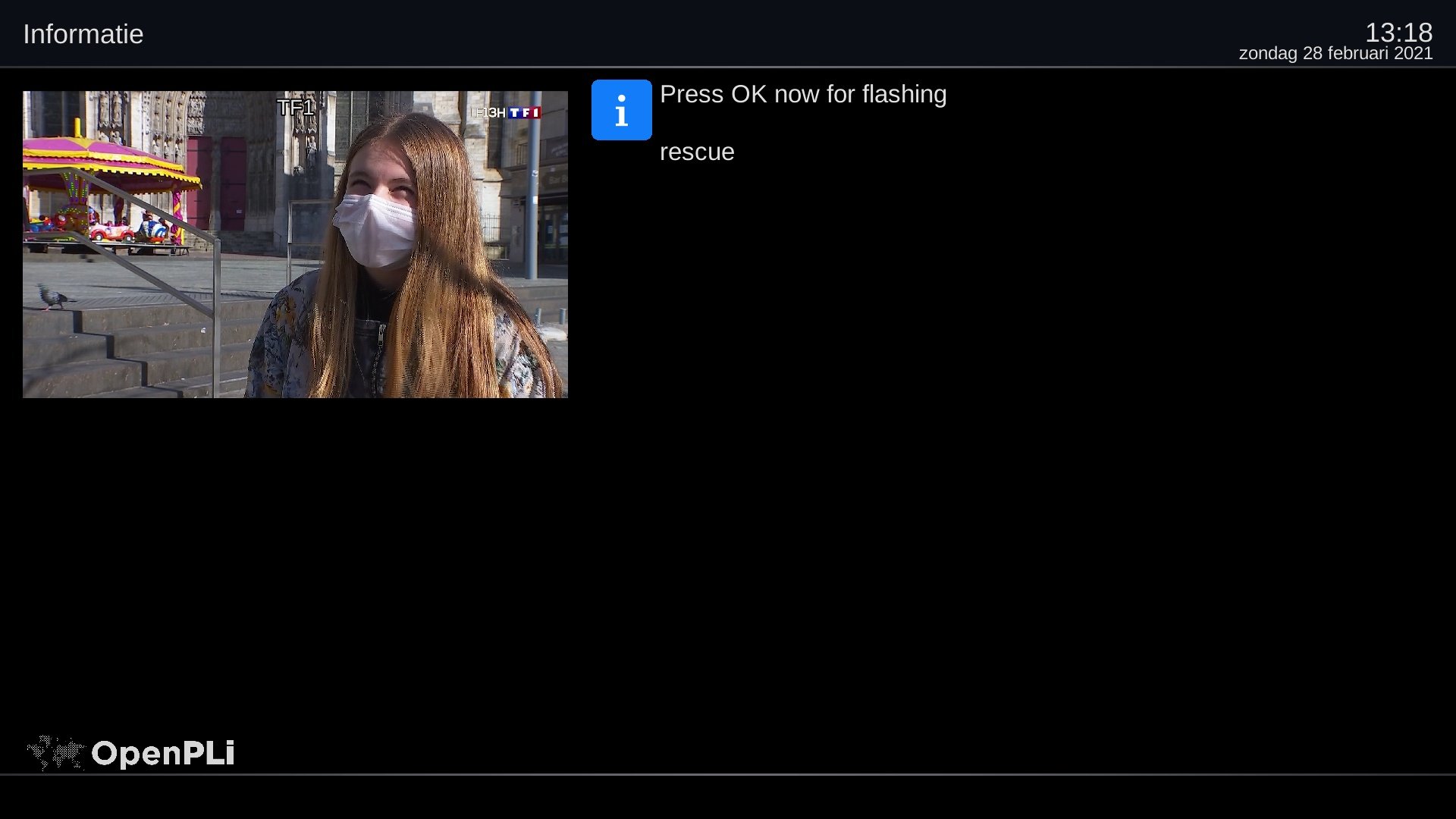

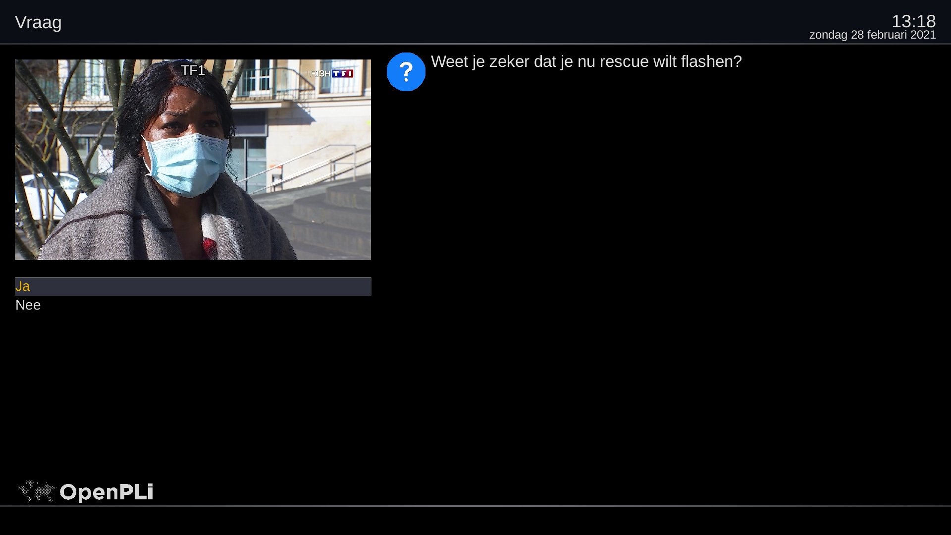

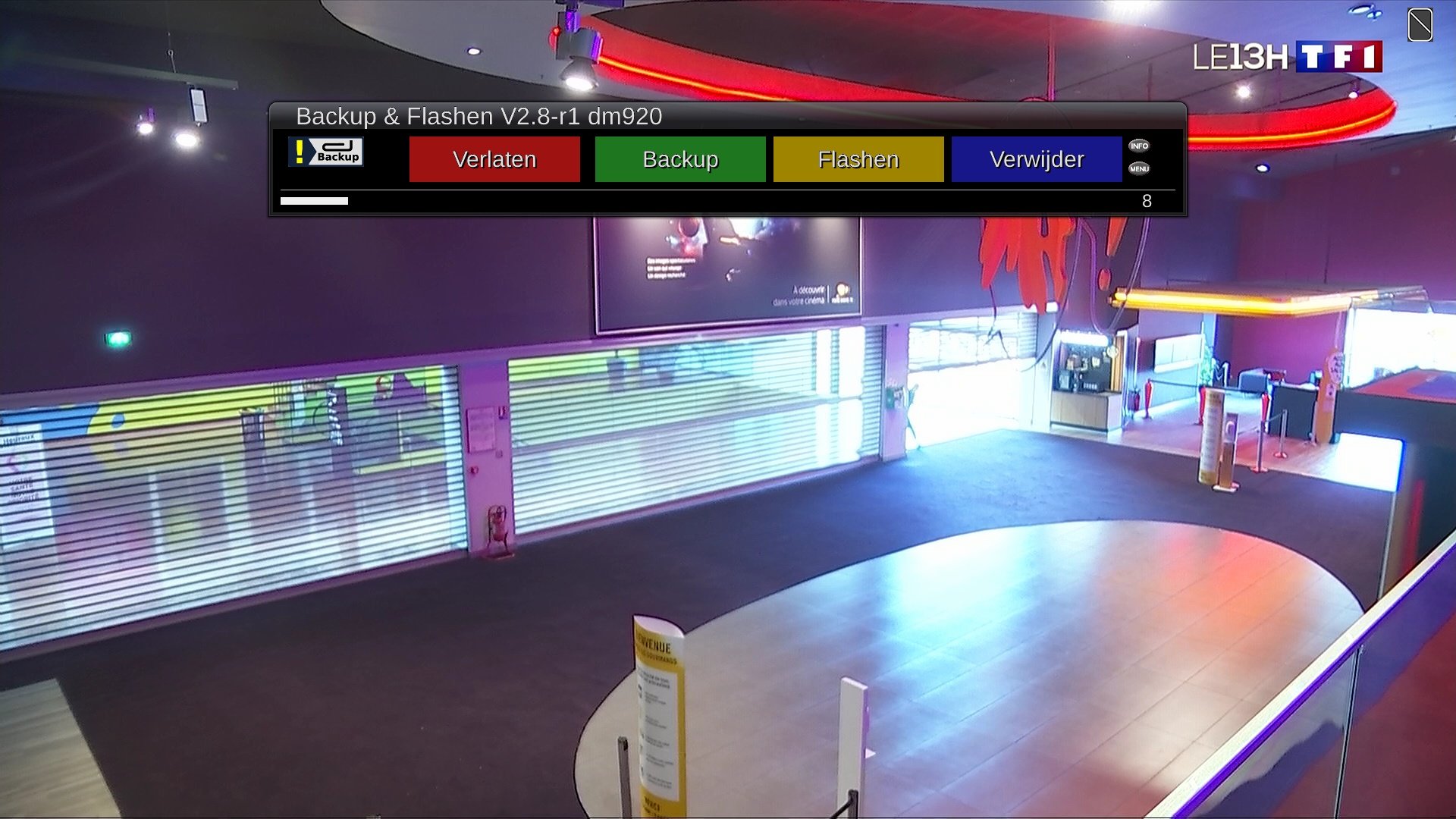

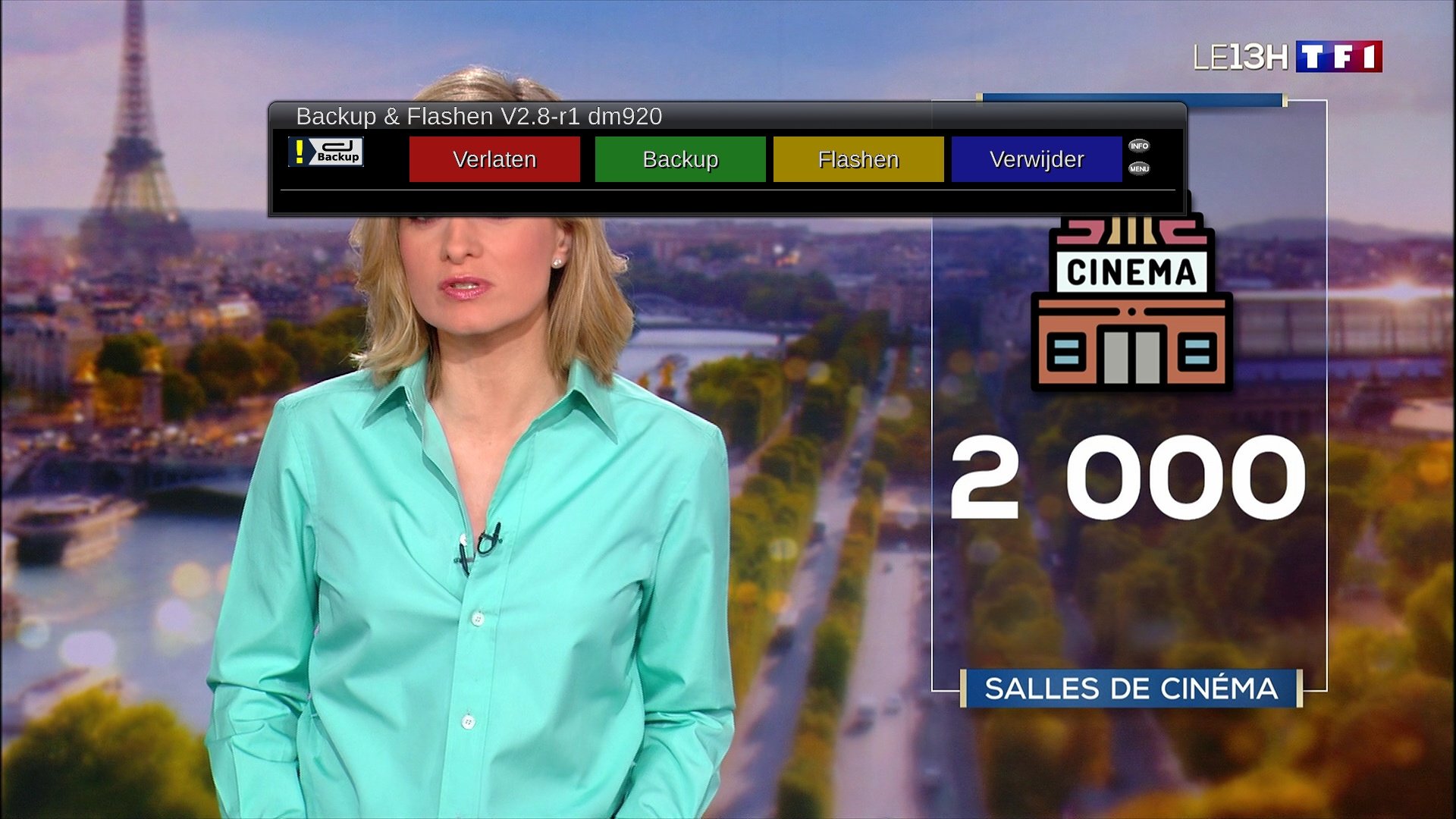

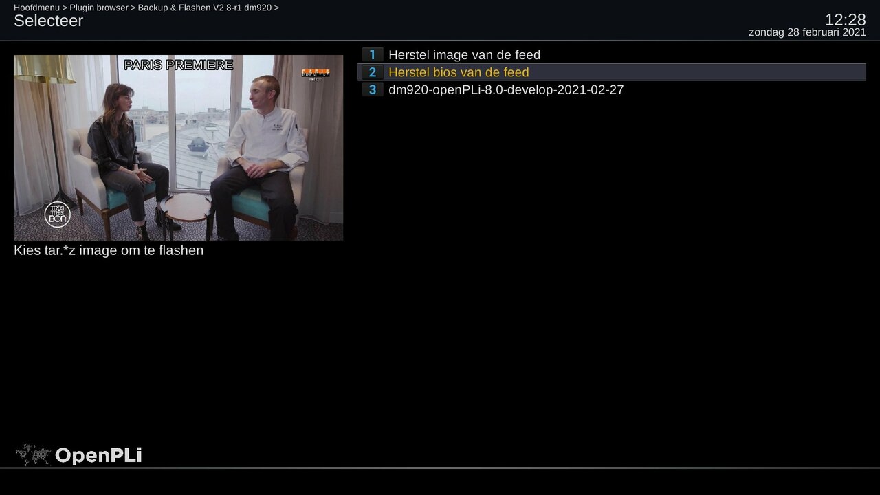

online flashing rescue:
screenshots
dBackup
Flashen (gele knop)
Herstel bios van de feed - dan OK
Ja en bevestigen met OK
OK
eventjes geduld tot rescue flashen klaar is
OK en daarna enigma2 herstarten
