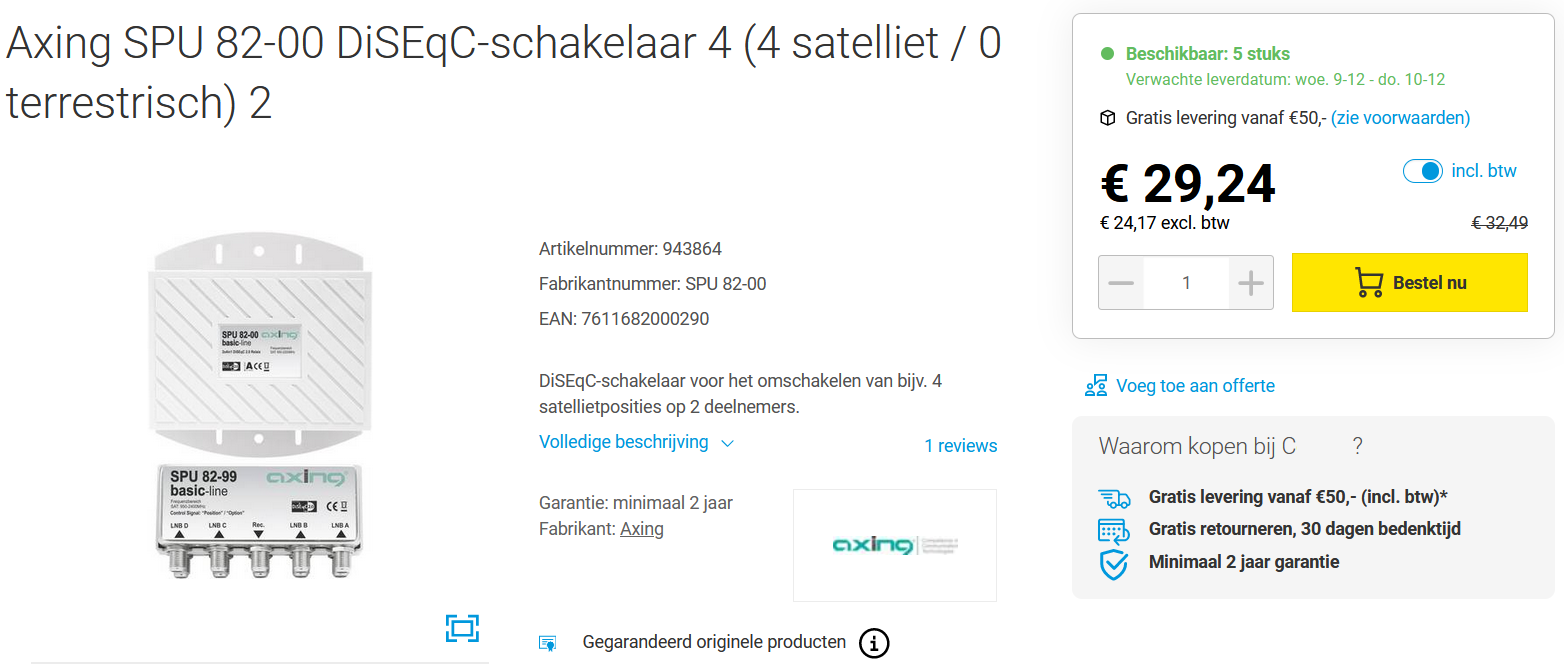

Sprietje Geplaatst: 6 december 2020 Geplaatst: 6 december 2020 Beste RickBrouwer Kijk, het zit zo me een monoblock: Het genoemde monoblock is voor een schotel van 70cm breed en daarmee ontvang je de 9-13-19,2 en 23,5 mee. De afstand tussen de satellieten is resp. 4° - 6,2° - 4,3°. Ga je dit block op een schotel van 140cm breed zetten die dus 2x zo groot is, worden de satelliet afstanden gehalveerd, dus 2° - 3,1° - 2,15°. Als diseqc-switch kun je bijv. de Axing nemen. Dat zijn 2 stuk 4/1 diseqc-switches in één behuizing. Deze geeft maar 3dB verlies tegenover bijv. EMP-Centauri S8/2PCN-W2 DiSEqC switch dat ook 2 stuks 4/1 diseqc-switches zijn 6dB verlies.
minplus Geplaatst: 6 december 2020 Geplaatst: 6 december 2020 Of voor 2,5 euri minder een Spaun. Volgens velen de beste. 3x VU+ met Open Pli , 2 Gregorians, 1 Big bisat, 1 Oled en 2 LCD's
Sprietje Geplaatst: 6 december 2020 Geplaatst: 6 december 2020 Ja maar dat is de prijs van een enkele 4/1, niet van een dubbele.
