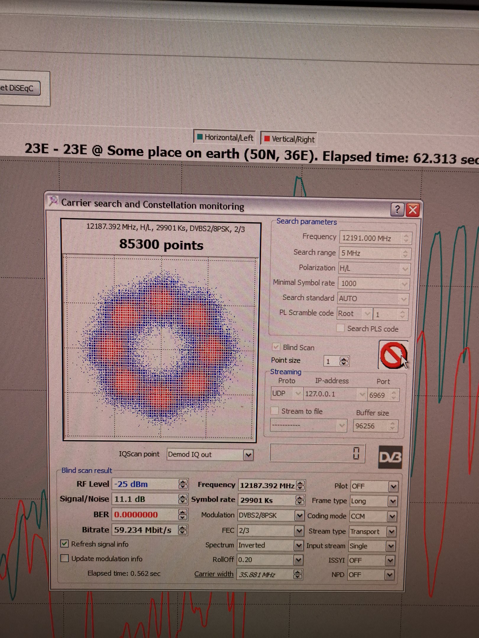

Pillo2 Geplaatst: 27 december 2020 Geplaatst: 27 december 2020 16 uren geleden, ceesv zei: Ontvangers kunnen wel bij te laag signaal als foutmelding "Gecodeerd signaal" weergeven, omdat de sleutels bij te laag signaal niet ontvangen worden. Nu maak je me nieuwsgierig. Wat wordt hier bedoeld met "laag signaal" ? want mijn signaal sterkte was juist constant op hetzelfde nivo ( > 90%) als normaal. En toch had ik ook "gecodeerd" als foutmelding, met stilstaand beeld. REBOX8220HD Ext PVR500Gb ; Triax 88 Astra 19.2/23.5/28.2 REBOX4000HD met CI+ module 3.5
Moderator ceesv Geplaatst: 27 december 2020 Moderator Geplaatst: 27 december 2020 In dat geval zal om welke reden dan ook er een probleem met het decoderen zijn, en heeft het niets met signaal uitval te maken. Gaat niet bestaat niet! 65" 4-K OLED, Vu+ Duo 4K SE BT, Vu+ Solo 4K, Rebox-8500, Rebox-8000, Wavefrontier T-90, Satlook Digital NIT, Megasat HD5 Combo Gebruik je een advertentie blocker? Maak dan een uitzondering voor onze website. Zonder advertentie (inkomsten) kan deze site niet voortbestaan.
Drs. IJzerbout Geplaatst: 27 december 2020 Geplaatst: 27 december 2020 (aangepast) 23 uren geleden, ceesv zei: Omdat transponders in de satelliet lineair zijn, wordt het uplink budget precies uitgerekend. Veelal zit er een terugkoppeling die het zend signaal van de uplink regelt, om variaties in de traject demping te compenseren. Het maximum zend signaal is uiteraard gelimiteerd door het ontwerp van de eindtrappen. Wordt de traject demping hoger als het beschikbare zendvermogen, zal het downlink vermogen van de satelliet afnemen, en je beelduitval gaan waarnemen. Er is dus geen sprake van te nipt inregelen, het uplink vermogen ligt voor elke uplink precies vast. Als aanvulling nog het volgende. Ik ken de situatie bij Canaal Digitaal niet maar ook zij zullen zich aan bepaalde regels moeten houden. Je kunt het vermogen niet onbegrenst opvoeren want dan is juist de kans op storing het grootst. Het uplink budget wordt altijd in samenwerking met de satelliet provider bepaald. Daardoor wordt vermeden dat het uplink station storing veroorzaakt in de "opposite pol". Dit heet CPIR: Cross Polarisation Intereference Rejection. Juist door onstabiele toestanden in de atmosfeer binnen het trajekt kan door zogenaamde Faraday Rotation de polarisatie orientatie veranderen. Bij C-band is dit nog extremer en daarom gebruikt men op die frequenties bij voorkeur circulaire polarisatie. Verder gaat het erom om de ontvanger van een transponder net in de verzadiging te sturen. Ga je verder zul je niet onmiddelijk storing ondervinden op je eigen transponder maar wel op buur transponders. Dit heet ACSI: Adjacent Channel Satellite Interference. Het kan zelfs voorkomen dat je het verkeer op een buursatelliet verstoord. Dit heet ASI Adjacent Satellite Interference. En zoals ceesv al schreef is er een regellus om het uplink vermogen binnen grenzen na te regelen bij slecht weer. Ook wordt soms in extreme situaties de uplink polarisie nageregeld. Hiervoor wordt als referentie vaak het baken van de satelliet gebruikt. Dus niet gelijk mopperen over CD...Jullie wonen nu eenmaal in een regio waar het weer onstuimig kan zijn. 27 december 2020 aangepast door Drs. IJzerbout “On ne voit bien qu´avec le cœur. L´essentiel est invisible pour les yeux”.
